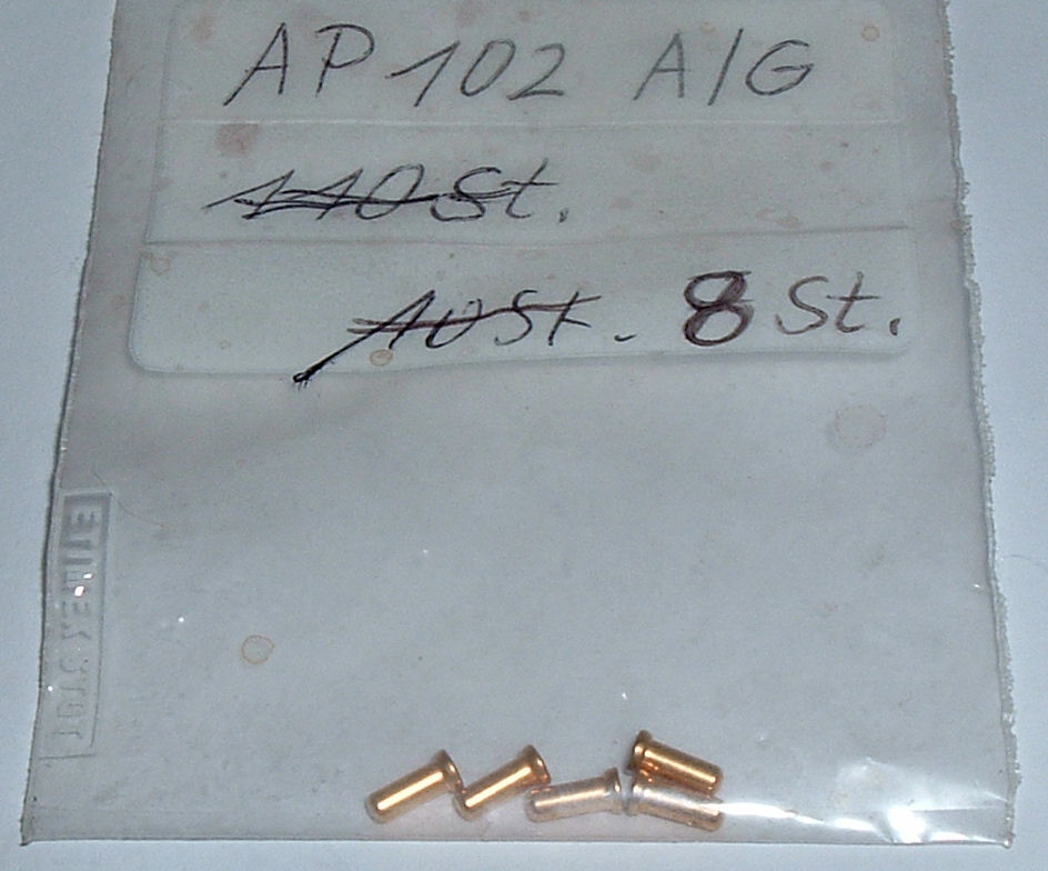

Hallo!
Ich bin auf der Suche nach einer Möglichkeit THT-Bauteile ohne Aufwand
auf einer Platine auzutauschen. Ich erinnere mich an Presskontakte, in
denen das THT-Bauteil einfach reingesteckt wird. Weiß jemand vielleicht
was ich meine oder kennt eine alternative?
Gast #4677050
Gibts, siehe Bild. Aber du wirst mehrere Grössen brauchen, du kannst
einen Transistor nicht in die gleichen Buchsen stecken wie einen
Drahtwiderstand, die Toleranz ist recht begrenzt.
