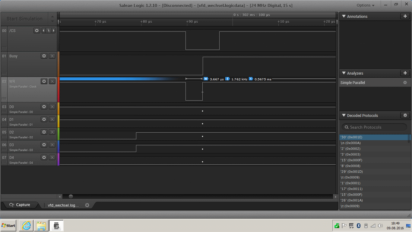

wie auf dem Bild zu sehen habe ich einen 8 bit Datenbus (leider nur
D0-D4 aufgezeichnet da nur 8 Kanäle vorhanden). Nachdem /CS auf Low
gegangen ist werden mit der steigenden Flanke von WR die Daten
eingelesen. Solange die Daten dann verarbeitet werden bleibt Busy auf
High. Erst wenn Busy wieder auf Low geht wird das nächste Byte
übertragen.
Ich dachte WR auf einen ext. Interrupt des Atmega zu legen und in der
ISR die Daten einzulesen wenn /CS Low ist. Meine Fragen wären:
1. Ist das zeitlich mit einem Atmega @ 16 Mhz zu machen wenn mit GCC
programmiert?
2. Wenn nicht, wie speichere ich die Daten in einem Latch zwischen?
Gruß Rene

(Firma: Vescomp) #4677209
> programmiert?
 a) Fallende Flanke feuert ISR, in der ISR sofort Daten einlesen->
 Kein Problem.
 b) Fallende Flanke feuert ISR, in der ISR auf steigende Flanke warten->
 Kein Problem aber ISR kann Programablauf blockieren.
 c) Steigende Flanke feuert ISR, in der ISR sofort Daten einlesen->
 Wenn die ISR möglichst kurz gehalten wird um unnötiges pushen der
 Register zu vermeiden, dauert es zwischen 8 und max. 20 Takte bis
 zum einlesen der Daten, das sind 0,5us bis 1,3us.
 Das ist dann die min. Hold Time für Daten (tHOLD after WRhi).
OP #4677211
Frickelfritze schrieb:
> Ich kann mich nicht mit dem Gedanken anfreunden mit einen
> Signal das WR (vermutlich Write) heisst Daten von einem
> Bus zu lesen.
Nenne es wie du willst, im Datenblatt des angeschlossenen VFD Displays
steht Write und ich habe das mal so übernommen.
Die Frequenz ist ungefähr 2 kHz, steht ja auch oben. Oh man jetzt
dämmerts mir. Kleiner Denkfehler meinerseits.
Gruß Rene
