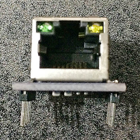

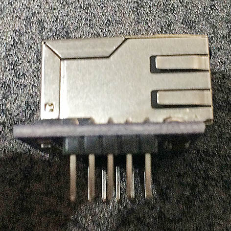

Ich versuche gerade dieses eigentlich nette Mini-Modul am Arduino Nano
zum Mitspielen zu bewegen. Da es sich um einen ENC28J60-Chip handelt,
sollte es eigentlich mit der Standardlib für Nano "UIPEThernet.h"
laufen, aber da zuckt nix, nicht mal die LEDs an der Netzwerkbuchse.

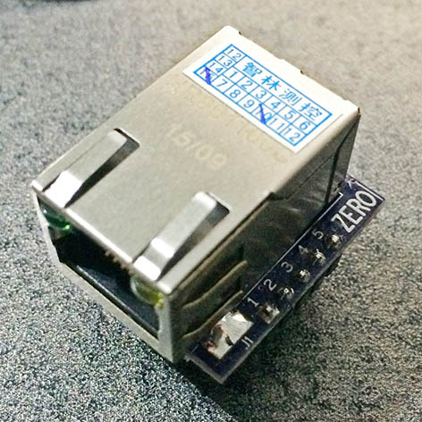

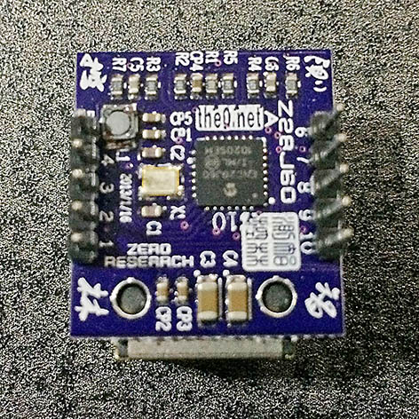

Kennt jemand dieses Modul von "Zero Research"? Ich habe folgende
Verbindungen zwischen Modul und Nano hersgestellt:
VCC 3,3V - Modul Pin 10 - Nano Pin 3V3
GND      - Modul Pin 5  - Nano Pin GND
SCLK     - Modul Pin 2  - Nano Pin 13
SO       - Modul Pin 4  - Nano Pin 12
SI       - Modul Pin 3  - Nano Pin 11
CS       - Modul Pin 1  - Nano Pin 8
RST      - Modul Pin 9  - Nano Pin RST
ABer wie gesagt, es rührt sich garnix. Spannung liegt an, Nano gibt aus,
dass er den Controller nicht finden kann. Das Pinout vom Zero-Modul habe
ich von der Seite hier:
http://weeklybuild.com/2009/11/24/zero-research-enc28j60-breakout-pinout/
Das vorhandene Programm ist eigentlich für den Standard-Adapter für den
Nano gedacht (ebenfalls mit ENC28J60), sowas hier:
http://foreglance.com/wp-content/uploads/2014/08/2014-08-17-123007.jpg
Aber den habe ich gerade nicht da und es sollte schnell gehen ... wollte
deshalb auf das Zero-Modul ausweichen. Tips? Danke.

Sollte pin 7 nicht auch verbunden sein?
von Gerald (Gast)
Woher kommen deine 3,3v ?
Aus dem Arduino? da sind wenn überhaupt nur sehr kleine Regler verbaut.
Da könnte es für den garnicht so sparsamen 28j60 knapp werden
von Georg G. (df2au)
Der ENC2860 hat Probleme mit einigen modernen Switches. Die Link Pulse
werden nicht richtig verarbeitet. Versuch mal einen alten Hub
dazwischen.
