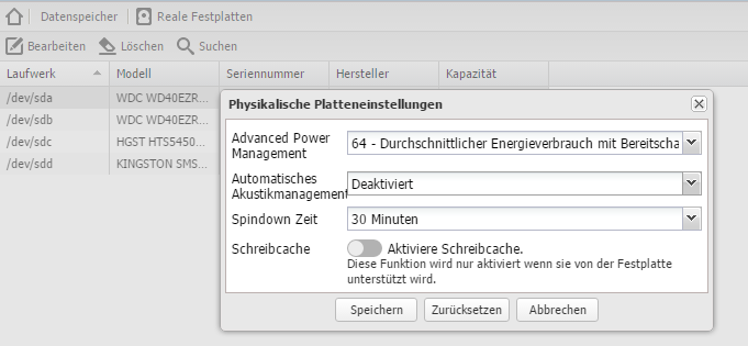

Leider gelingt es mir nicht meine WD40EFRX HDD in den Standby zu
schicken unter openmediavault / debian wheezy. Mit hdparm -Y kann ich
die Platte in den Standby schicken aber sobald man hört, dass der Motor
abschaltet fährt sie wieder an!
Weder mit hdparm noch mit hd-idle ist es mir gelungen die Platte
schlafen zu legen. Bin für Tipps dankbar.

Bei Openmediavault stellst du die Spindown Zeit am besten über die GUI
ein. Datenträger => Reale Festplatten => Bearbeiten.
Es kann nämlich auch sein, dass OMV die Festplatte wieder einschaltet,
eben weil du einfach "von außen" die Platte einfach abschalten willst.
Wie Georg ja schon sagte, kann es durchaus sein, dass das nicht
funktioniert wenn dein Root-System auf der gleichen Platte ist. Dann
muss schon der ganze NAS über die die Erweiterung "autoshutdown" ganz in
den Standby gefahren werden
