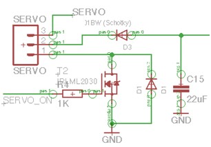

ich hab mit meiner Schaltung folgendes Problem. Ich möchte die
Stromversorgung bzw. die Masse eines Servos über ein Microcontroller
schalten.
Als Schalter dient ein IRML2030 Mosfet (30V. 2.7A), zusätzlich dem
Ganzen noch eine Freilaufdiode spendiert.
Funktioniert auch soweit eine Zeitlang, aber irgendwann hauts den Mosfet
durch und er schaltet permanet.
Hab ich hier ein grundsätzliches Problem mit der Schaltung oder ist der
Mosfet immer noch zu klein dimensioniert?
Grüße
Olaf
Gast #4677688
Die Diode kannst du dir an der Stelle sparen, die ist im MOSFET bereits
eingebaut.
Als Freilaufdiode taugt sie eh nicht, da müsste sie parallel zur last
liegen.
Mit welcher Gatespannung bedienst du deinen MOSFET?
Wieviel Blockierstrom hat dein Servo?
Gast #4677690
Die Freilaufdiode sollte parallel zur Last. So hängt deine
"freilaufdiode" nur parallel zur sowiso vorhandenen Substratdiode des
Mosfets.
Wenn die 2,7A die absolut max. ratings sind, die kann der Servo beim
anfahren unter Last durchaus erreichen, als auch ein dickerer Mosfet.
OP #4677708
...Stimmt, altes Bild. In der aktuellen Schaltung hab ich die Diode D1
(Schotky) parallel zum Servo.
Servo_on kommt direkt vom Controller, also roundabout 3,3V. Den
Blokierstrom des Servo kenne ich nicht. Ist ein 08/15 Servo vom
Elekronikdiscounter..

OP #4677765
Peter D. schrieb:
> Weil dann der Steuereingang des Servos -12V bzw. der Steuerpin des MC
> +12V abkönnen muß.
Hmm. versteh ich jetzt nicht (hat aber nix zu sagen ;-) ). Wo kommen die
12 V her? Wenn das die Versorgungsspannung des Servos sein soll - der
hat etwa 5,5 V (4xEneloop).
Wie würdet ihr das machen? Signal galvanisch trennen?
