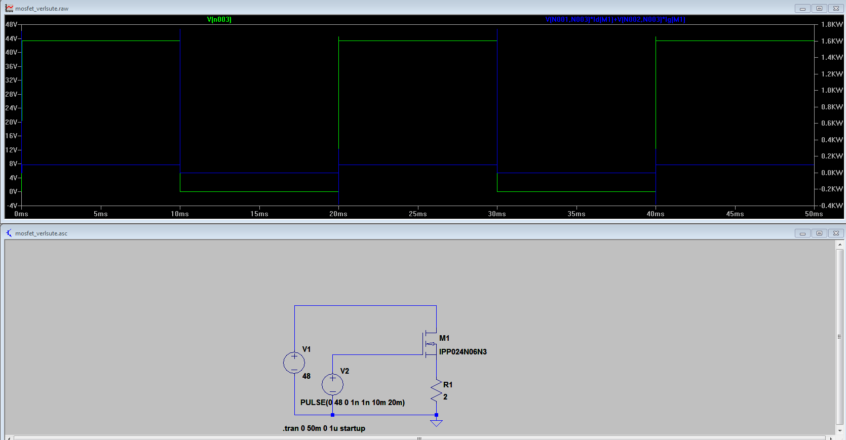

von M. W. (rallini94)
ich hab mal eine kleine LTSpice simulation gemacht. Da ich das Model
deines FETs nicht finden konnte habe ich einen genommen der ähnliche
Werte (also nicht exakt kompatibel ist) hat. Wie du siehst, sind auch im
statischen Zustand die Verluste nicht ohne (gut 100W)
Also P-Kanal MOSFET nehmen, der hat dann als Verluste nur P =
R_DS(on)*I^2

Sorry aber du musst noch viel lernen. Das was du hier schreibst und
simulierst ist nicht hilfreich,  weil eine ziemlich doofe Idee für
diese Anwendung. Verwirr den Op Bitte nicht noch mehr.

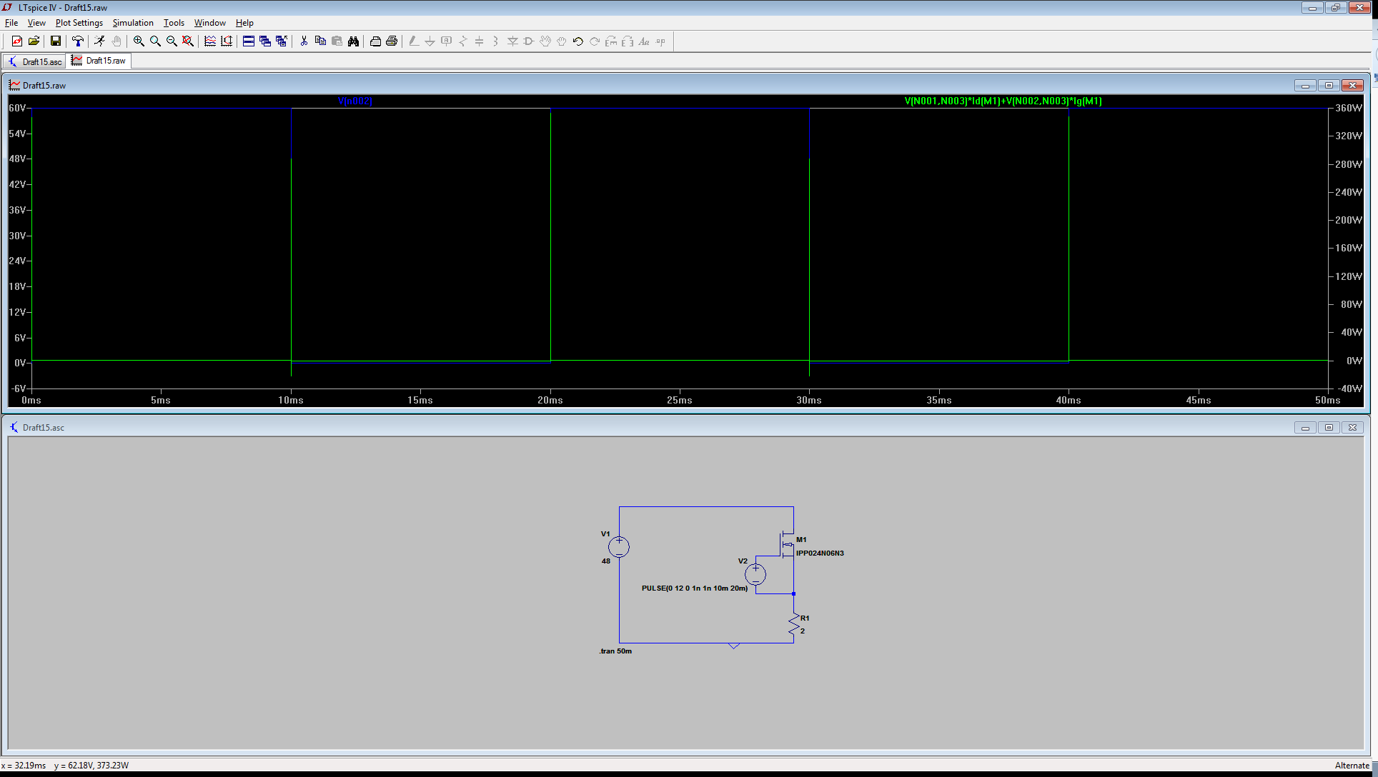

von Wumps (Gast)
Hmm,
Die verluste habe ich in meiner Simulation nicht...
von karl (Gast)
Echt jetzt? Mag daran liegen dass Du das Gate ansteuerst wie es sich
gehört.

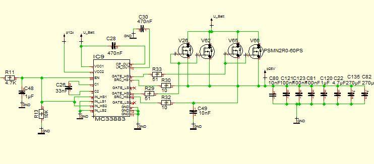

von Simi S. (kokoianer)
Hallo Zusammen
Ich verstehe nicht ganz was die Disshusion mit den P und N Fet ist. N
Fet sind immer besser bei hohen strömen (kleineres Rds_on) als P Fet.
Lediglich die Ansteuerung ist ein wenig koplizierter. Je nach
Preisklasse aber sehr einfach.
Eine einfache Möglichkeit is ein IC mit integrierter Charge Pumpe.
Folgende Schaltung brauchen wir im Professionellen Bereich mit 100A
Dauerstrom und noch viel höherem Peak. Die FETs sind an einem
Kühlkörper.
Der MC33883 funktioniert wohl bei 48V, ist aber schon sehr an der
Grenze. Vielleicht eine Alternative suchen welche höhere Spannung
verträgt.
Eine andere möglichkeit ist es das ganze galvanisch zu trennen.
bsp: ISO DC/DC konverter(da reicht 1W), galvanisch getrennter
kommunikationsbaustein (ADUM oder ISO 7842 oder so) ein Gate treiber
(bsp: IXDD614). Das währe dann sehr ähnlich einem Relay und kann
galvanisch getrennt eingesetzt werden. Dann ist High oder Lowside egal,
auch verschiedene GND levels können missachtet werden. Sicher die
bessere Lösung aber halt teurer und grösser (platzmässig)
Ich hoffe ich konnte helfen...
