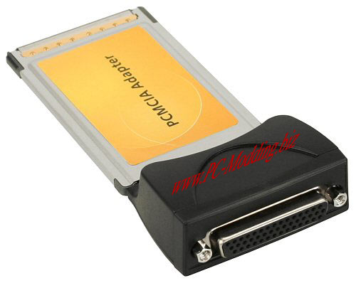

Nicht ganz so preiswert, aber ein PCMCIA Parallel Adapter sollte es tum.
