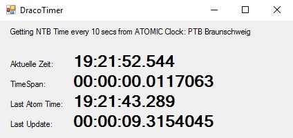

Draco schrieb: > Alleine deine Lichtschranke, womit die auch immer aufgebaut ist, hat > einen höheren Drift als einige ms. Wie issn das wenn er theoretisch an den arduinos einen Phototransistor mit 5us Rise&Fall hat und ne passende Lichtquelle.. kostet 0,2€ und wäre schneller als gedacht mit keinem nennenswerten Drift.. Dazu noch ein pulsierendes Signal als Störüberwachung.. bräuchte man sogar zwei Arduinos für die Geschichte. (Theorie) Kenne das nur als Industrielösung.
#4678715
Philipp K. schrieb: > Wie issn das wenn er theoretisch an den arduinos einen Phototransistor > mit 5us Rise&Fall hat und ne passende Lichtquelle.. kostet 0,2€ und wäre > schneller als gedacht mit keinem nennenswerten Drift.. Kann sein. Aber ich glaube hier werden mit Kanonen nach Spatzen geschossen, hier sind 40ppm ein zu hoher Drift, hat aber als "Referenz" ein "Wecker" welcher eben einen viel höheren hat. Siehe Bild
Draco schrieb: > hat aber als "Referenz" ein "Wecker" Kann sein.... Wird dann jetzt etwas besser :D

Draco schrieb: > Philipp K. schrieb: >> Wie issn das wenn er theoretisch an den arduinos einen Phototransistor >> mit 5us Rise&Fall hat und ne passende Lichtquelle.. kostet 0,2€ und wäre >> schneller als gedacht mit keinem nennenswerten Drift.. > > Kann sein. > > Aber ich glaube hier werden mit Kanonen nach Spatzen geschossen, hier > sind 40ppm ein zu hoher Drift, hat aber als "Referenz" ein "Wecker" > welcher eben einen viel höheren hat. Siehe Bild Ich hab von den Amazon DS3231 letztes Jahr Zehn Stück gekauft und einige eingebaut. Der längste Zeitraum ist von April bis jetzt. Es ist zu meiner Funk-Armbanduhr keine Abweichung merkbar.
#4678887
Paul A. schrieb: > Draco schrieb: >> Philipp K. schrieb: >>> Wie issn das wenn er theoretisch an den arduinos einen Phototransistor >>> mit 5us Rise&Fall hat und ne passende Lichtquelle.. kostet 0,2€ und wäre >>> schneller als gedacht mit keinem nennenswerten Drift.. >> >> Kann sein. >> >> Aber ich glaube hier werden mit Kanonen nach Spatzen geschossen, hier >> sind 40ppm ein zu hoher Drift, hat aber als "Referenz" ein "Wecker" >> welcher eben einen viel höheren hat. Siehe Bild > > Ich hab von den Amazon DS3231 letztes Jahr Zehn Stück gekauft und einige > eingebaut. Der längste Zeitraum ist von April bis jetzt. Es ist zu > meiner Funk-Armbanduhr keine Abweichung merkbar. Nein. Den DS3231 meine ich doch garnicht - der ist ja genau für sowas gemacht. Ich rede von seiner: >> ich verwende gerade eine Präzisions Uhr (LED-Stoppuhr LSU 100) ... welche zwar im MS Bereich misst, aber welche extrem ungenau ist. Ich würde auch entweder zu einem gescheiten Uhrenquarz raten oder aber wenn das Geld übrig ist zu einem DS3231. m.n. schrieb: > Ahaaha schrieb: >> Was hat er denn? 100ppm Fehler? >> Wow, das geht natürlich nicht, das sind nämlich satte 0,01% Fehler. >> >> Unbrauchbar. Damit wollte ich nicht einmal das Eierkochen timen! > > Die Kocheigenschaften Deiner Eier sind also besser als 100 ppm? > Bleib mal auf dem Teppich! Ich glaube das war Sarkasmus m.n. ;-)

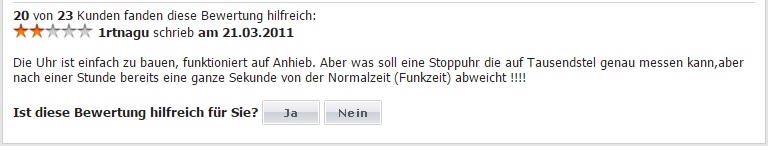

David J. schrieb: > ich verwende gerade eine > Präzisions Uhr (LED-Stoppuhr LSU 100) So, ich hab jetzt mal im Netz nach dieser "Präzisions Uhr" gesucht und es ist wohl diese hier gemeint: http://www.elv.de/led-stoppuhr-lsu-100-komplettbausatz.html Aus den technischen Daten geht nur die AUFLÖSUNG der Stopuhr hervor (nämlich genannte 1 ms), die Ganggenauigkeit ist nicht beschrieben. Von früheren Zeiten kenne ich ELV Bausätze noch und in keinem Fall war das preiswerter als Teile selbst zu besorgen. Leider ist ein Schaltplan online nicht (ohne zu bezahlen) erhältlich, aber mich hätte es schon sehr interessiert, welches Zeitnormal diese Uhr besitzt. Ich kann mir für diesen Preis nicht vorstellen, dass etwas besseres als ein Uhrenquarz oder der Quarz eines Controllers verbaut ist, der besser als 20 - 50 ppm ist ! Der TO sollte sich also nicht auf die absolute Ganggenauigkeit verlassen. Vllt. sollte er einmal einen Versuch unternehmen, die Stopuhr synchron mit einer Atomuhr starten und nach 24 Stunden die Atomuhr mit der Stopuhr vergleichen. Er wird definitiv Unterschiede feststellen können (ich schätze mal, es dürften um die 3 Sekunden sein... das sind doch immerhin 3000 ms !!! ) Die Stopuhr dürfte... bei einer Gesamtstopzeit von 1/2 Stunde schon um 54 ms falsch gehen. Es darf hier nicht (wie so oft) Auflösung mit Genauigkeit verwechselt werden !!!!
Ralph S. schrieb: > die Ganggenauigkeit ist nicht beschrieben. Aber auf der ELV-Seite ist unten eine Bewertung, die DRACO bereits gepostet hatte: https://www.mikrocontroller.net/attachment/301929/LSU100.jpg
Dietrich L. schrieb: > Ralph S. schrieb: >> die Ganggenauigkeit ist nicht beschrieben. > > Aber auf der ELV-Seite ist unten eine Bewertung, die DRACO bereits > gepostet hatte: > https://www.mikrocontroller.net/attachment/301929/LSU100.jpg Eine Funkuhr ist eigentlich auch nicht so genau.. So eine Rezension ist schnell geschrieben.. Hätte der Schreiber geschrieben, ich habe eine Genaue Referenz mit der Uhr abgeglichen wäre das schon plausibler.. Eine Funkuhr synchronisiert eventuell auch nur mit nem Schlechten Quarz Nachts.. dann hat man einfach schlecht verglichen.
Philipp K. schrieb: > Hätte der Schreiber geschrieben, ich habe eine Genaue Referenz mit der > Uhr abgeglichen wäre das schon plausibler.. Eine Funkuhr synchronisiert > eventuell auch nur mit nem Schlechten Quarz Nachts.. dann hat man > einfach schlecht verglichen. ... ich habe die Uhr ja nicht verglichen. Um Abweichungen zu messen habe ich Zugriff auf ein Frequenznormal mit 7ppb bei 25°C. Letztlich wird dieses Normal jedoch wenig benutzt. Eigentlich wollte ich auch nur deutlich machen, dass es Quatsch ist, eine Stopuhr im Millisekundenbereich aufzulösen.
#4679606
Philipp K. schrieb: > Hätte der Schreiber geschrieben, ich habe eine Genaue Referenz mit der > Uhr abgeglichen wäre das schon plausibler.. Eine Funkuhr synchronisiert > eventuell auch nur mit nem Schlechten Quarz Nachts.. dann hat man > einfach schlecht verglichen. Wer redet denn von einer Funkuhr?! Der TS redet davon das er diese ELV Uhr als Referenz nutzt, nichts weiter. Und die is fürn - sorry - Arsch. Im übrigen habe ich mir um meine Quarze, Resonatoren oder auch RTCs abzugleichen ein kleines Programm geschrieben, welches ich dann über einen längeren Zeitraum (Meist nen Tag) nebenbei laufen lasse und dann die Abweichungen zu messen, da kommt dann in einem stabilen Umfeld (Temp,LF, etc..) relativ genau hin. Mit nem bissle Mühe lässt sich da bestimmt auch noch nen automatischer Abgleich über ne UART implementieren. Aber läuft so auch ganz gut. Der holt sich alle 10 sec die aktuelle Zeit vom Atom Server der PTB Braunschweig und gleicht diese ab, selbst ne Latenzberechnung zum holen der Daten ist mit drinn. (Ja, 20ms Latenz macht an nem Tag och was aus über nen längeren Zeitraum :-D )
Ralph S. schrieb: > ... ich habe die Uhr ja nicht verglichen. Um Abweichungen zu messen habe > ich Zugriff auf ein Frequenznormal mit 7ppb bei 25°C. Ach, Du hast die besagte Stopuhr selbst gemessen? Ist ja noch keinem bekannt was dadrin steckt, kann ja auch Klasse sein! Es ging mir nur um die Rezension auf die schon zweimal verwiesen wurde, in der allerdings ein Vergleich mit einer "genauen" Funkuhr herangezogen wurde. Mein Gedanke war jetzt, da Funkuhr nicht bekannt: Es gibt Funkuhren die sich nur Nachts syncen und tagsüber auch nur einen schlechten Quarz benutzen, bzw sogar nur mechanisch Sekunden anzeigen.. Wenn die Funkuhr in einem kalten Keller bei 10-15Grad übernachtet hat und so ein Vollhonk gleich morgens reinschneit und mit seinen tests loslegt auch eben mal 2 sekunden in einer Stunde +- vergehen können. Dazu kommt das sogar bei einer selbstgebauten DCF noch viele Verarbeitungsfaktoren und der eigentliche Quarz selbst dazu kommen.. Daher ist solch eine Rezension null aussagekrafäftig. Im anderen Fall haben ich oder andere ich auch schon einen 20cent TCX0 1-2ppm bei 0-40Grad mit 8,192 oder 32,768khz Output vorgeschlagen.. Da kann jeder kleine Mikrocontroller sauber mitzählen.
Draco schrieb: > Der TS redet davon das er diese ELV Uhr als Referenz nutzt Oehm eigentlich möchte er die nur für nen Kumpel in "günstig" nachbauen ist mein Stand. Dem Internet und schon allein dem Rechner würde ich keine MS vertrauen.
Philipp K. schrieb: > ch, Du hast die besagte Stopuhr selbst gemessen? > Ist ja noch keinem bekannt was dadrin steckt, kann ja auch Klasse sein! nein, ich hab sie nicht gemessen (sollte eigentlich aus dem von mir geschriebenen so hervorgehen). Ich hab nur die Bilder der Platinen der Uhr im Internet angesehen, konnte die Chips nicht korrekt erkennen, aber der Quarz der darauf verbaut ist, sieht für mich eben nach Standardware aus. Meine Schätzung der Abweichung beruht dann lediglich auf der Abweichung die ein GUTER Quarz so hat: 10 ppm (wenn es ein sehr guter ist). :-) ich werde sicherlich nicht die Uhr kaufen um ihre Ganggenauigkeit zu überprüfen. Im besten Falle bezahl ich 99 ct. für den Schaltplan um das abschätzen zu können. Allerdings glaube ich nicht, dass für nicht ganz 70 Euro ELV ein präzises Frequenznormal im Bausatz mit drin hat !
