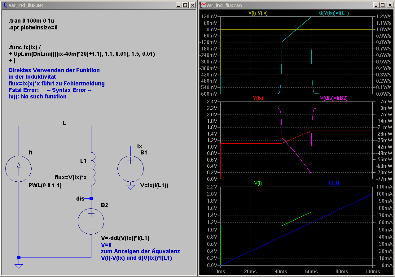

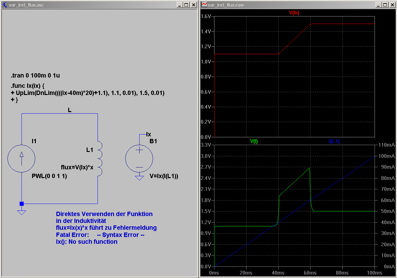

Es gibt in LTspice eine variable Induktivität, bei der man eine
beliebige Funktion des Stromes durch diese Induktivität verwenden kann
flux=f(x) wobei x der aktuelle Stromwert ist.
Im Beispiel wird der Strom so umgerechnet, dass zwischen 40mA und 60mA
der Faktor von 1.1 auf 1.5 linear ansteigt, aber außerhalb dieses
Bereichs limitiert wird.
Da die Induktivität mit einem Stromanstieg von 1A/s angesteuert wird,
entspricht der Zahlenwert der Spannung V(L) direkt der Induktivität in
Henry.
Der Anstieg auf bis zu 6H ist der Funktion geschuldet, die man auch mit
UpLim/DnLim nicht so ganz in den Griff bekommt. Eventuell könnte man
auch eine B-Source verwenden, die den mechanischen bedingten Verlauf
besser abbildet.

Ich habe noch einen Fehler in der Geradengleichung behoben und ein wenig
aufgeräumt.
Das Hauptproblem, dass ich bei diesem einfachen Modell (direkte
Abhängigkeit vom Strom) sehe, ist die fehlende Massenträgheit -
vermutlich wird die Simulation schwingen oder es werden
Konvergenzprobleme auftreten.
Man könnte die Formeln aus
https://de.wikipedia.org/wiki/Reluktanzkraft#Luftspalt
L~kmag*1/l
F~kmag*0.5*I²*1/l²
verwenden und damit über die mechanisch-elektische Äquivalenz
http://lpsa.swarthmore.edu/Analogs/ElectricalMechanicalAnalogs.html
ein Modell bauen:
Kondensator als Masse, Stromquelle_1~mag. Kraft,
Stromquelle_2~Federkraft
Die daraus resultierenden Spannung entspricht der Geschwindigkeit; diese
wiederum über eine spannungsgesteuerte Stromquelle und Kondensator
integriert liefert den Weg bzw. Luftspalt.
Dazu bräuchte es aber einige Parameter mehr.
Luftspalt lmin, lmax
Masse des Ankers
Anzugs- bzw. Abfallstrom
Federkonstante bzw. Fmin@lmax, Fmax@lmax

Ich habe aber erstmal das Problem, daß ich diese UpLim- und
DwLim-Funktionen nicht ganz verstehe. Was ist der dritte Parameter?
Woher kommt ix-40m)*20+1,1 ? Das scheint nicht in der Hilfe zu stehen.
Dein Ergebnis sieht dann auch anders aus, als ich mir das vorstelle. Die
Spannung an der B-Source leuchtet mir ein, so würde ich den
Induktivitätsverlauf erwarten, aber der sollte doch eigentlich als V(L1)
erscheinen.

Gast #4681302
Entpricht der Limit-Funktion, wobei der dritte Parameter den Bereich
angibt, in dem der Übergang gelättet wird - dieses Verfahren vermeidet
Konvergenzprobleme durch Unstetigkeiten.
http://ltwiki.org/index.php5?title=Undocumented_LTspice#B-Sources
Damit wird die Stom L1 40-60mA auf eine Iduktivitätsänderung 1.1-1.5
umgerechnet.
> erscheinen.
Das liegt daran, dass bei einem realen Zugmagneten die durch die
Verkleinerung des Luftspaltes freiwerdende magnetische Energie in
Bewegungsenergie umgesetzt (und erst am Anschlag in Wärme umgewandelt)
wird.
Emag = 0.5*I²*L = Emech = 0.5*v²*m
Der Simulation fehlt also ein dissipatives Element, dass die durch
Änderung der Induktivität zuzusagen aus dem Nichts entstehende Energie
dem Kreis entzieht. Dann sollte V(L) den selben Verlauf wie V(lx) haben.
Ich könnte mir z.B. einen variablen Widerstand parallel zur Induktivität
vorstellen der eine Momentanleistung von 0.5*I(L1)**2*ddt(V(lx))
umsetzt.
Aber ich müßte das erst einmal testen, da ich dafür keine passende
Schaltung vorrätig habe. Ich bin mir nicht einmal sicher ob dL/dt
korrekt ist um auf die Leistung zu kommen oder ob die Ableitung den
ganzen Term betreffen muß (das würde aber auch reale, durch
Stromänderung bedingte, Spannungen betreffen) - kann daher etwas dauern.
Eventuell gibt es auch unter den Mitlesern hier jemanden, der so etwas
schon einmal gemacht oder eine bessere Idee dazu hat.

Ach ja - diese Umrechnerei Strom auf Induktivität war eigentlich nur als
Beispiel für die Verwendung von variablen Induktivitäten gedacht.
Wenn du kein realistiches mechanisches Modell einsetzen möchtest, wäre
es meiner Meinung nach besser, eine nur von der Zeit abhängige (lineare)
Induktivitätsänderung zu verwenden, sobald ein Schwellwert des Stromes
überschritten wird. Der umgekehrte Vorgang bei einer sehr viel tiefer
liegenden Ausschaltstromschwelle.
Gast #4681485
Das Verwenden eines gesteuerten Widerstandes erzeugt mehr Probleme als
es löst.
Daher hab ich die überschüssige Energie in einer Spannungsquelle
verbraten. Selbst diese kann unter Umständen (je nach aktueller
Schaltung) zu Simulationsartefakten führen (wie die Abweichung in
V(l)-V(lx) von Null) - das ist aber nicht spezifisch der Induktivität
geschuldet, sondern betrifft alle Schaltungen, die eine zeitliche
Ableitung ddt(x) verwenden.
Ich die Formel auch nicht mathematisch hergeleitet sondern das Problem
eher intuitiv gelöst. Es wäre also angebracht meine Lösung dahingehend
zu überprüfen.
Auch die hysteresebehaftete, rein von der Zeit abhängige Steuerung der
Induktivität überlass ich erst einmal deiner Kreativität >;->
