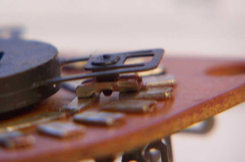

Hallo, bei mein alten EO213 hab ich das Gefühl es hauen die Schaltebenen
nicht mehr hin.
Bei manchen Stellungen des frequenzkompensierten Spannungsteiler sind
die Spektren verauscht. Aber bei manchen wiederum nicht. Manchmal wird
das Rauschen weniger wenn ich die Masse direkt an den Schaltebenen
berühre.
Wenn man die Schaltebenen (waren mal versilbert) reiningt und
schleift/poliert, sollte die Oberfläche glatt oder angeraut sein? Im
Anhang ist so ein Bild einer dieser Schalter (sind Kontaktbrücken, die
von einer Feder runtergedrückt werden.
Also glatt oder angeraut?
Plan geschliffen oder gewölbt?
Oder ist ein Kondensator zu Masse defekt?
#4678469
> schleift/poliert
Wenn du das machst, wirst du das bischen Silber ganz herunterreiben und
darunter kommt Messing, das noch schneller korrodiert.
Versuchs mal mit  W*E*N*I*G Kontaktpflegemittel.
Aus deiner Beschreibung werde ich auch nicht schlau. Vielleicht hast du
auch einen anderen Fehler.
OP #4678638
ich denke das es kontaktschwierigkeiten sind. Übergangswiderstände
zwischen den Kontakten.

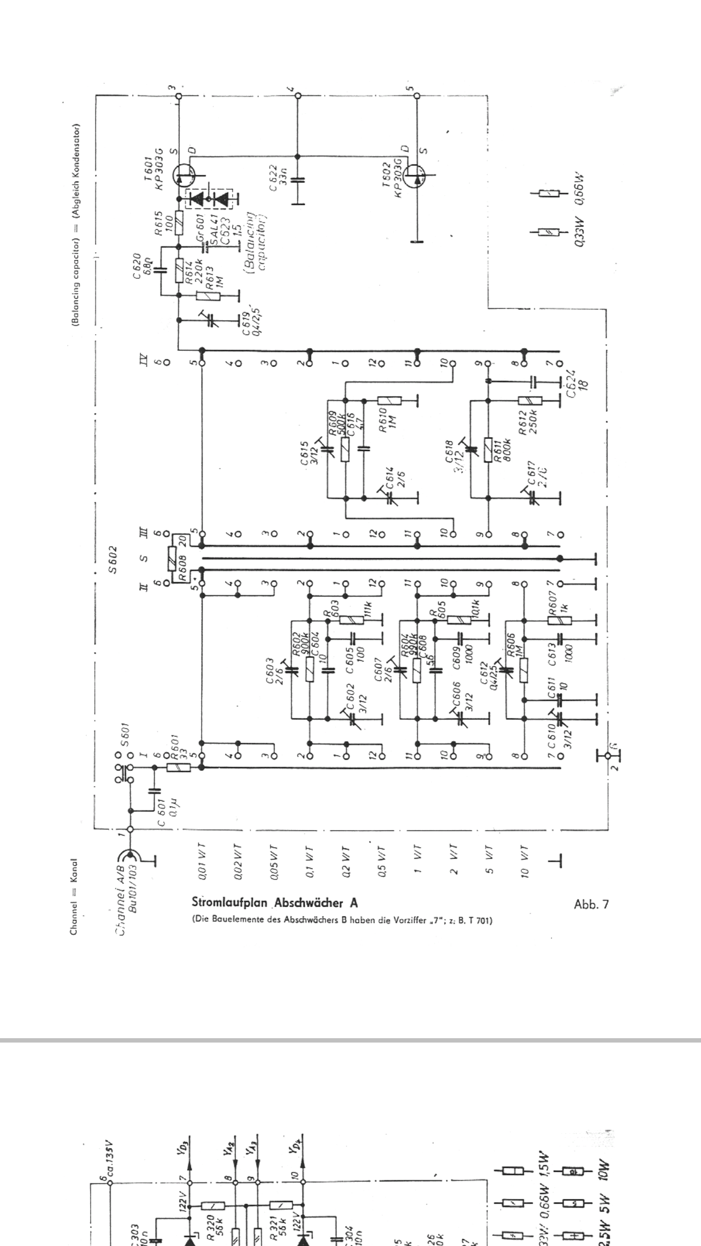

wenn ich den Impedanzwandler am ende der Kaskade erneuern würde wollen,
welche Mosfets könnte ich alternativ verwenden?
Es sind russische KP303G
Ugs ....30V
Ugd.... 30V
Uds.... 25V
Idmax... 20mA
Igmax... 5mA
Pdsmax... 200mA
Vorwärtssteilheit..... 3-7 mA/V (Meßbedingungen Uds 10V, Ugs 0V, Id - ,
fHz 50-1500)
Drain-Source-Kurzschlußstrom Idss (min/max mA)3/1,2(Meßbedingungen Uds
10V, Ugs 0V)
Gate-Restsgtrom Igss1 min: - max: 0,1 nA (Meßbedingungen Uds 0V, Ugs
10V)
Gate-Restsgtrom Igss2 min: - max: 10 µA (Meßbedingungen Uds 0V, Ugs
-30V)
Anschnürspannung: min: - max: 8 V (Meßbedingungen Uds 10V, Ugs -, Id
10^-2 , fHz -)
Eingangskapazität C11s: min: - max: 6pF (Meßbedingungen Uds 10V, Ugs 0V,
Id - , fHz 10^6)
Rückwärtskapazität C12s: min: - max: 2pF (Meßbedingungen Uds 10V, Ugs
0V, Id - , fHz 10^6)
Mittlere quadratische Rauschladung Qr : min: - max: 0,6*10^-16 C
(Meßbedingungen Uds 10V, Ugs 0V, Id - , fHz -)
