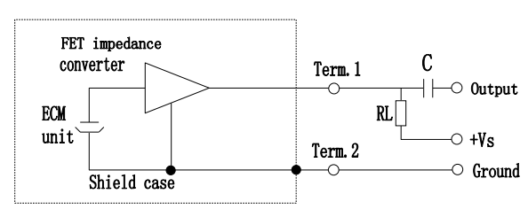

Jetzt würde ich aber gerne die Schaltung im Detail verstehen. Angehängt
ist das Schaltbild aus dem Datenblatt.
Bitte korrigiert mich, wenn ich was Falsches schreibe
(Rechtschreibfehler mein ich nicht):
Das Mikrofon funktioniert wie ein Kondensator und wird über den
Widerstand RL aufgeladen. Schwingt die Membrane ändert sich die
Kapazität des Mikrofons und es entstehen
Spannungsimpulse/Spannungsschwankungen, die ich dann am Mikrocontroller
messen kann.
Warum wird der Kondensator in Reihe vor den Analog-Port geschaltet? Bei
meiner Messung macht es keinen Unterschied, ob der Kondensator vorhanden
ist...
Parallel zu GND hätte ich verstanden, dann wäre es ein Tiefpass gewesen.
Vielen Dank für eure Antworten. Bitte verzeiht meine Laienhaftigkeit :-P
LG
Torsten

Weil dein Analog Eingang (Port?) schon einen Kondensator enthält.
Zumindest einer ist aber nötig, um den Gleichspannungsanteil der durch
die Phantomspannung (Hilfsversorgungsspannung Vs) entsteht, abzutrennen.
Lieber 2 als keiner.
Gast #4678666
Sebastian S. schrieb:
> Ich wusste garnicht, dass man den Arduino auch mit Wechselspannung
> füttern kann...
Mist, das habe ich übershene, daß er einen ADRUINO A/D Einaggndamit
beschickt.
Da ist der Kondensator in der Leitung natürlich maximal blöd.
Denn der Arduino hat keinen kondensatorgekoppelten Audioeingang.
Man müsste dort nach der Kondensatorkopplung erst mal eeinen 0-Pegel
definieren, sage wir 2.5V.
  +---+-RL--+-- +5V VCC
  |   |    22k
(Mic) +--C--+-- A/D-Eingang
  |        22k
  +---------+-- GND
Wenn man aber Rl passend zum Mikro ausgewählt hatdaß sich am Knotenpunkt
eh ca. 2.5V ergeben, braucht man den ganzen Kram nicht, dann reicht:
  +-- +5V VCC
 Rl
  +-- A/D-Eingang
(Mic)
  +-- GND
#4679235
Am Ausgang des Piezoaufnehmers ist ein FET der die Impedanz wandelt
damit du die Spannungsänderung überhaupt irgendwie ohne massive
Störeinkopplung weiterverarbeiten kannst. Und dieser FET braucht eine
Versorgungsspannung über den Source Widerstand über welchem sich dann
auch die Ausgangsspannung des FET Verstärkers abbildet. Auf wikipedia
ist das Schaltbild.
Du kannst natürlich statt einem RL mit 2k2 wie im Datenblatt angegeben,
2 RL mit jeweils 4k4 welche als Spannungsteiler zwischen + und GND
liegen nehmen. Dann hättest du DC nahe Mittenpegel und der Audiopegel
liegt bei typ. -42dBV/1Pa wie im Datenblatt angegeben. Wenn du hingegen
den R1 wie in MaWins zweiter Schaltung anpasst (erhöhst) damit DC nahe
Mitte ist, änderst du auch die Verstärkung. In deinem Fall
wahrscheinlich sogar wünschenswert. Mit einem 4k7 würde dieses Mikro
dann schon ca. -36dBV/1Pa liefern. Noch größerer R1 wird kaum mehr was
bringen, denn da kommst dann schon in den Bereich der im Datenblatt mit
"Sensisitivy Reduction" spezifiziert ist.
Nur, -36dBV sind auch nur 16mVeff. Und beim normalen Sprechen in der
Nähe des Mikros hat man eher 0,5 Pa. Ob du die paar mV direkt mit den
ADC sinnvoll auswerten kannst, mußt du selbst entscheiden. Ich würde
mindestens einen Transistor nachschalten. Oder einfacher, einen OPAMP.
Gast #4679247
Nein, dann nicht mehr.
Dann hättest du
 +5V
 4k4
(Mic) 4k4
 GND  GND
und das Mic hat 2k2.
besser ist
 +5V
 4k4
(Mic)
 GND
#4679426
> Dann hättest du
>  +5V
>  4k4
> (Mic) 4k4
>  GND  GND
Das Mikro hat Zout 2k2 wenn man es mit RL 2k2 betreibt. Sourceschaltung.
Der Drain Strom des J-FET ist mit max. 500uA angegeben. Das würde einen
Verzug von 1,1V w. c. ergeben. Also bei +5V statt 2,5V 1,4V. Nicht
mittig, aber wenn ich das mit einem Standard ADC einlesen wollte, würde
das gerade passen bei 2V5 REF, bzw. wäre noch zu hoch bei 1V25 REF.
Typisch nehmen sich solche Kapseln aber eher so um die 200uA. Also wären
es ca. 2,1V. Mit den 2 Widerständen kann man sich also alle DC Werte
einstellen die man braucht und noch darüberhinaus die
NF-Ausgangsspannung (Verstärkung der Sourceschaltung). Nur bringt die DC
Einstellung üblicherweise sehr wenig, da der nachgeschaltete Verstärker
meist DC entkoppelt werden muss. Den der IDS des FET streut nämlich
nicht nur stark, sondern driftet auch mit der Temperatur.
Arduino kenne ich nicht, deshalb kann ich dazu nichts sagen. Ich wollte
nur auf den FET in er Electretkapsel und den Einfluss des RL auf den
Signal- und DC-Pegel hinweisen. Wenn du statt (Mic) in der Zeichnung den
J-FET zeichnen würdest, wäre es offensichtlich.
OP #4679578
Harald W. schrieb:
> Ich dachte, hier gehts um Electret-Mikrofone?
Ja geht es.
Ich hab es so angeschlossen:
 +5V
(Mic)
  +--- ADC
 10k
 GND
Für mich funktioniert es ausreichend gut.
10kOhm habe ich zufällig getestet, hat funktioniert. "Sensisitivy
Reduction"... sollte es auftreten stört es mich nicht weiter.
