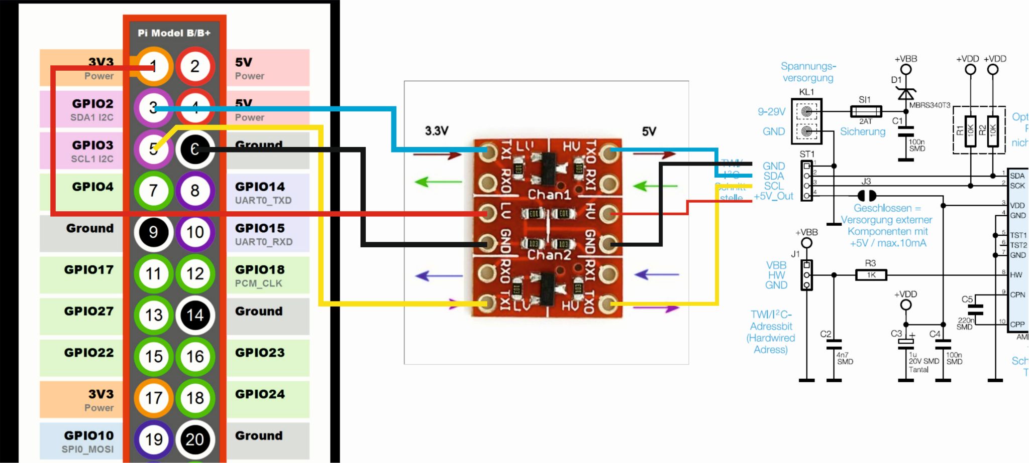

ich würde gerne für eine I2C Anwendung 3.3V von einem Raspberry Pi auf
5V bidirektional wandeln, auf Transistorbasis.
BSS138 ist ein heißer Kandidat, der dazu verwendet oft verwendet wird.
Kennt ihr eventuell Alternativen zum BSS138, welche der heimische Conrad
vielleicht vor Ort hat?
Maximale Geschwindigkeit auf dem Bus sind 1MHz.
Viele Grüße

von Ralf (Gast)
Also der BS170 funktioniert wunderbar!
Kann ich - zumindest bis 1MHz getestet - als perfekten I2C Wandler
empfehlen. Kommt dankbarerweise auch im bedrahteten TO92 und nicht im
SOT23 Gehäuse

@Jim: Mag sein, aber er lief ohne Fehler über Stunden auf 1MHz I2C.
@Thomas: Die Teile hab ich schon gesehen, die Pullups von 10K sind für
1MHz aber falsch dimensioniert, die müsste man austauschen. Dann kann
mans auch gleich direkt selber machen.
Fazit: Ich werd's mittelfristig gegen BSS138 austauschen, derweil
erfüllt der BS170 seinen Zweck. Danke für die Tips!
