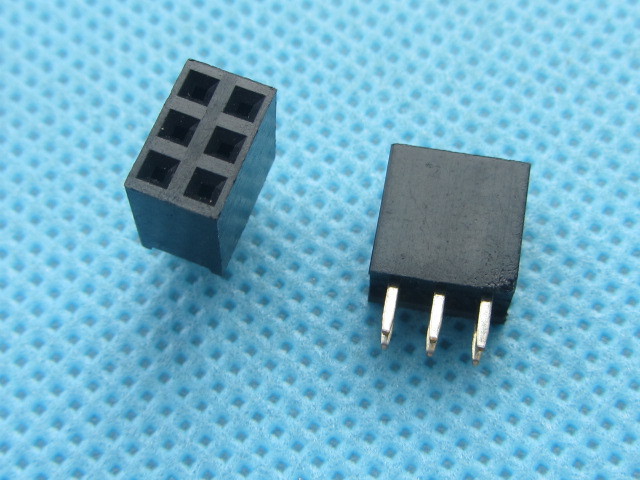

ich habe mich nun zu folgender Lösung entschieden...
Die 2x3_Pin_Boxen werden auf der Platine innerhalb des Gehäuses normal
verlötet.
Die beiden Buchsen werden direkt zusammen gelötet, so das ein Steckbarer
Adapter entsteht.
Da ich die 6 Pins direkt zusammen lötet, sollte das mechanisch
halten...Hoffe ich !
Die gelöteten Pins wollte ich dann mit Klebe oder ähnliches noch
verstärken / isolieren. Jemand dazu einen Vorschlag womit man das am
besten macht?
