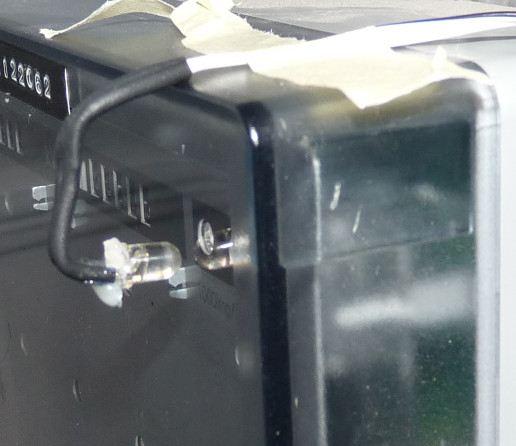

Ich möchte meinen Stromzähler mit dem Arduino auslesen.
Der Stromzähler bietet zwei LEDs, eine grüne und eine IR, welche jeweils
pro Wh einmal aufblinken.
Wie ich mit dem Arduino Interrupts auf steigende Flanken triggern kann,
habe ich schon mal rausgekriegt, nun zur Sache mit dem Auslesen:
Ich habe eine Photodiode vor die LEDs gehalten und die Spannungen
gemessen; die Photodiode scheint für die IR-LED empfindlicher zu sein.
Bei Umgebungslicht messe ich ca. 75mV, während dem Puls sind es rund
300mV.
Kann ich nun einen beliebigen OpAmp kaufen (z.B. LM358 gäbe es günstig)
und die Spannungen so verstärken dass der Puls auf logischem high und
das Umgebungslicht auf logischem low zu liegen kommt?
Den Übergang von low auf high habe ich bei 1.90V gemessen.(1)
Da das Umgebungslicht schwankt und die LED aber konstant leuchtet, würde
ich die Verstärkung für den Puls so einstellen dass er auf rund 2.1V zu
liegen kommt, um etwas Reserve beim Umgebungslicht zu haben. Passt das?
Oder geht man da anders heran?
Danke und gute Nacht
(1) Im Datenblatt vom 32u4 steht (Vcc=5V):
Input Low: Min -0.5V, max. 0.2Vcc-0.1V (also 0.9V)
Input High: Min 0.2Vcc+0.9V (also 1.9V), max Vcc+0.5V

Klar kannst ein LM 358 nehmen und wenn du ne Tülle um die Fotodiode
machst, sie direkt mit schwarzem Heißkleber vor die Led klebst,
interessiert das Tageslicht auch nicht mehr.
Es gibt ja auch diese Led Gehäuse. Die kannst du für die Fotodiode
nehmen, dann fällt das Kleben leichter.

Also es funktioniert zwar, aber nicht wirklich befriedigend: wenn sich
die Photodiode etwas verschiebt ist es vorbei mit der Freude.
Durch die Schutzabdeckung ist die Photodiode relativ weit von der LED
entfernt und da kann viel Streulicht dazwischen, ob ich nun eine
schwarze Tülle drum mache oder nicht.
Noch eine Frage:
http://www.electronics-tutorials.ws/opamp/opamp60.gif
Rf muss bei mir ca. 2MOhm sein, scheint mir etwas viel. Habe ich was
falsch gemacht?

Du musst den Aufbau schon Fremdlicht schützen. Außerdem könnte es
hilfreich sein, einen Fototransistor zu verwenden und nur den AC-Anteil
des Signals auszukoppeln:
    +5V             +5V
     o               o
    | | 1k          | | 1M
    |_|             |_|
    |~| 100k         |
    |_|    |         |
     +-----+----||---+----o Arduino Eingang
     |        100nF
    GND
Mit dem Potentiometer kannst du den Arbeitspunkt einstellen. Probiere
einfach aus, bei welcher Einstellung der Arduino die Impulse zuverlässig
empfängt.
Der Kondensator filtert langsame Schwankungen der Umgebungshelligkeit
heraus.

Ja, habe heute eine Kartonmaske um den Zähler gebaut, nun geht es auch
ohne Komparator mit einem guten Signal/Rausch-Verhältnis.
Sogar ganz ohne Rückkopplungswiderstand würde es funktionieren.
Nur wenn GND beim Arduino-Netzteil nicht auf Erde kommt, dann gibt es
irgendwo eine Rück- oder Einkopplung, habe noch nicht herausgefunden
warum. Wenn ich das Oszi anschliesse ist es weg, allerdings ist bei
diesem ja GND auch auf Erde.
