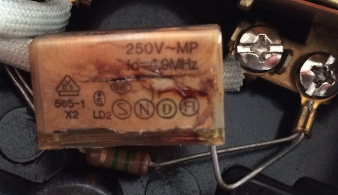

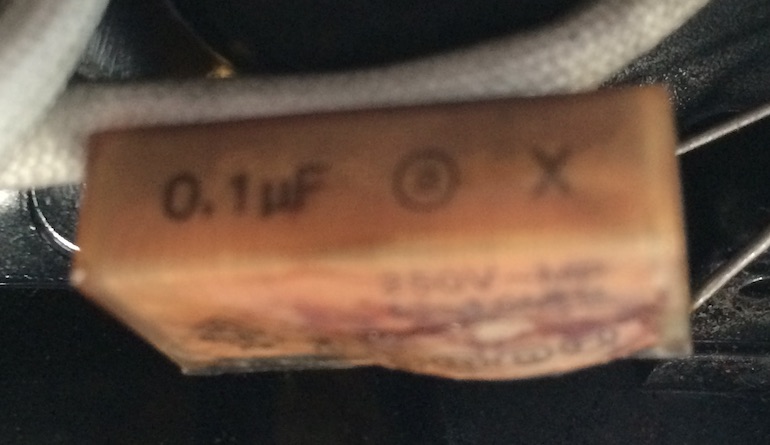

Hallo zusammen!
Ich habe den im Anhang zu sehenden Kondensator in dem Fußpedal einer
Nähmaschine gefunden.
Der ist scheinbar durchgebrannt, was zur Folge hatte, dass die Maschine
von alleine genäht hat.
Kann mir jemand sagen, welchen Kondensator ich benötige, damit ich den
defekten ersetzen kann?
Perfekt wäre eine genaue Bezeichnung oder ein Link etc.
Habe leider nichts passendes finden können
Danke Euch!

Danke Dir für die schnelle Rückmeldung.
Nur zum Verständnis:
- Spannung muss > Netzspannung sein
- Die Kapazität (0,1µF) muss genau eingehalten werden?
- die Frequenz (4,9Mhz) ist an dieser Stelle nicht wichtig?
- X2 gibt Rückschluss auf die Impulsfestigkeit und muss eingehalten
werden?
Sind noch andere Parameter bei der Auswahl wichtig?
Ist beim Aufbau auf die Polarität zu achten?

#4679239
Im Datenblatt, das Reichelt zu den Typen anbietet ist eine Resonanzkurve
auf der zweiten Sete unten rechts abgebildet. Der 0,1µF-Typ hat sein
Minimum des Scheinwiderstands tatsächlich in der Gegend von 5 MHz, das
passt also auch. Diese Frequenz war z.B. für Videorecorder zweckmäßig,
der Farbträger 4,433 MHz (und die Tonträger 5,5MHz) liegen in der Nähe.
#4681452
1.In dieser Anwendung ist erst einmal das "X2" wichtig (für dauernden
Anschluss ans Netz geeigneter Kondensator)
2.Die Kapazität dürfte unkritisch sein. (47µF geht sicher auch, größer
als 100nF nicht)
3. Die Frequenz ca.5MHz gibt Aufschluss darüber, dass die Zuleitungen
induktivitätsarm ausgeführt sind. (bei guter Qualität und moderner
Bauform dürfte das sowieso der Fall sein) Montage mit zu langen
Zuleitungen (mehrere cm) verschlechtert diesen Wert und verringert die
Entstörwirkung.
4.Polung: bei der Ausführung auf dem Foto ist der "Mantel- oder
Masseanschluss" nicht markiert, der Nachfolger braucht also keine
gezielte Polung.
