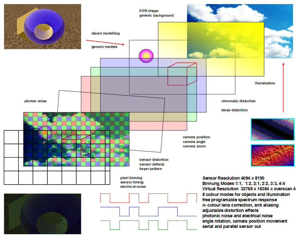

Persönliche Seite #4679470
Wie aufwändig soll es denn werden? Nur generisches Sensortiming oder
auch auch physikalisch, elektrisch korrekt? Eigentlich reicht dafür ein
reines trigger-Modell im Simulator, das entsprechend extrem eingestellt
wird.
Nur, bei konkreten Vorausentwicklungen im ASIC-Bereich, wo beide
Baustellen, nämlich der Sensor und der FPGA offen sind, geht man da in
details - gfs auch in hardware.
Ich habe da mal was angedacht, um die Renderanimationen, die ich in
Cinema mache, teilweise in Echtzeit aus dem FPGA kommen zu lassen,
inklusive Zoomfahrten, Linseneffekte aber auch die typischen Defekte von
Sensoren inklusive Rauschen, um Bildverarbeitung testen zu können.
Bin gerade dabei, das für HDMI flott zu machen (in der ersten Version
kann es nur schnöde 800x600 mit Zoom für die Sensorpixel). Auch binning
und Unschärfe ist bei entsprechend großem und schnellem FPGA möglich.

Persönliche Seite #4680844
Ich stimme teilweise zu. Um die Auslese eines Bildes zu validieren,
braucht es zunächst weder ein physikalisches timing noch ein Bild. Es
reicht eine reine Logiksimulation. Allerding ist diese auch mehr oder
weniger trivial, weil sich ein händisch erzeugtes Modell einfach durch
Zählen validieren liesse, um es sicher zu machen. Es würde auch im
Fehlerfall kein Problem entstehen, wenn sich später bei Anlieferung des
realen Chips eine diesbezügliche Diskrepanz ergäbe: Es würde einfach ein
Wert angepasst und fertig.
Bildverarbeitung im FPGA bedeutet aber nicht immer nur einfach, die
Daten durchzulassen und weiterzureichen, sondern sie vorzuverarbeiten
und eine Anpassung der Signalverarbeitung erfordert konkrete Testbilder.
Und da lassen sich selbst bei schon vorhandenem Sensor nicht so einfach
alle Szenarien darstellen, die man haben möchte, ganz zu schweigen von
einer Entwicklung von Software, die die Entwicklung des Sensors
begleitet, wie das heute oft der Fall ist. Auch lässt sich aus
Zeitgründen Vieles nicht in der Simulation machen, wie z.B. 3D-Rauschen
etc.
Hinzu kommt, daß oft auch ein elektrisches Timing getestet werden soll,
um z.B. Laufzeiten auf Leiterbahnen und die Exemplarstreuung von Chips
zu untersuchen. Bei meinem Core lässt sich nicht nur das Sensortiming
variabel einstellen, sondern auch das elektrische.
