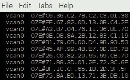

ich bin neu in der Skrip-Programmierung in Linux(Raspbian). Ich möchte
die Ausgabe eines Kommandos (cangen) in eine Variabel speichern und
spätter in meinem Skript verarbeiten.
Mit dem Befehl "cangen" generiere ich anhand eines virtuellen
CAN-Bus-Interface CAN-Bus Daten. Diese Daten möchte ich immer in einer
Variabel speichern. Normalerweise bekomme ich solche Daten, wenn ich den
Befehl ausführe(Anhang):
Befehl: cangen vcan0 -g 4 -I 7E -L 8 -D r -v
Ausgabe:http:
http://www.bilder-upload.eu/show.php?file=0263db-1470922561.jpg
Nun möchte folgender Skript, die Ausgabe des Befehls in einer Variabel
speichern:
#!/bin/bash
#We have to generate a virtual CAN bus Interface
sudo modprobe vcan
sudo ip link add dev vcan0 type vcan
sudo ip link set up vcan0
candata= `cangen vcan0 -g 0.008 -I 7E -L 8 -D r -v`
echo $candata
Leider bekomme ich keine Ausgabe. ich bekomme nur die Nachricht:
RTNETLINK answers: File exists
Ich habe nicht sehr viel Erfahrung in Python und die Programmierung mit
Skript in Linux, deswegen wollte ich mal hier fragen, ob jemand mir
helfen könnte meine Herausforderung zu lösen.
Danke

OP #4679458
Frank M. schrieb:
> Rejocktana M. schrieb:
> Dann stelle fest, welcher Befehl im Script den Fehler produziert.
> Starte das Script mit
>   sh -x script-name.sh
> Dann wird Dir jeder einzelne Befehl darin angezeigt. Ich vermute mal,
> dass es einer der beiden "ip up"-Befehle ist, welcher den Fehler
> produziert.
Du hattest recht, der Befehl: ip link add dev vcan0 type Vcan ist es.
Ich habe mein Raspberry Pi neugestartet und den Scrip neugestartet, dann
bekam ich beim ersten Aufruf des Scripts keine Meldung. Die Daten werden
zwar nicht dargestellt aber es ist schon mal ein Vorschritt für mich,
danke.
Ich vermute, dass dieser Befehl einmal ausgeführt werden muss, um das
CAN-Interface zu bilden, dann darf man den Befehl nicht mehr ausführen.
Es sei denn man startet das System neu.
Irgendwie schaft es die Konsole nicht, die Daten auszugeben...
