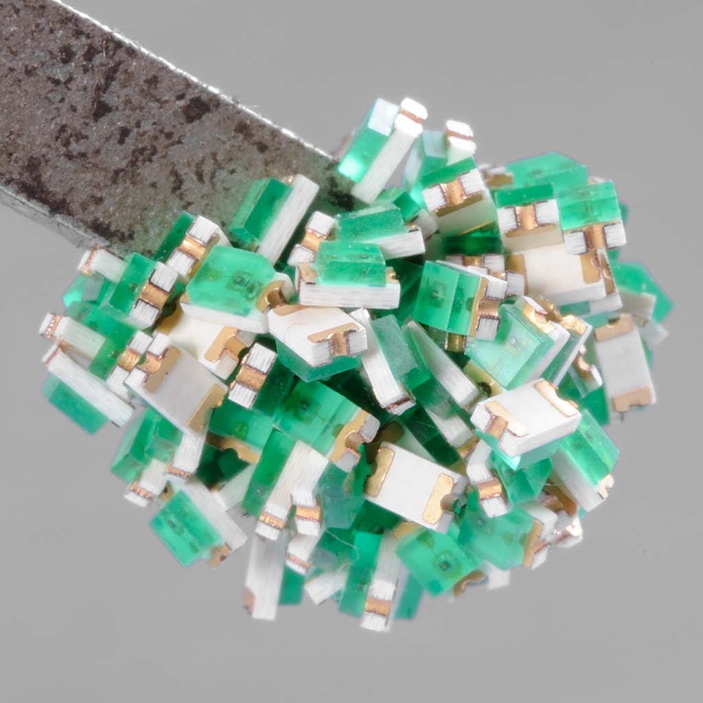

bei der automatischen Bestückung springen uns seit dem letzten
Rollenwechsel die 0603 LEDs beim Vorschub aus dem Gurt. Nicht alle, aber
ca. jede dritte. Es scheint an dem Abziehband zu liegen, das
ungleichmäßig stark klebt. Man sieht bei anderen Gurten einen
gleichmäßigen Klebestreifenrest am Rand des Abziehbandes. Bei diesen
LEDs sind da Unterbrechungen. Man kann das auch nachvollziehen, wenn man
manuell das Band abzieht. Zwischendrin scheint der Kleber so schlecht zu
sein, dass das Band ungleichmäßig schnell abgezogen wird, also kleine
Sprünge macht. Dabei werden dann die LEDs aus den Taschen katapultiert.
Wir haben jetzt von dieser LED mehrere Rollen ausprobiert und auch noch
mal welche nachbestellt. Bei allen ist es gleich.
Die letzte Rolle lief einwandfrei. Ich denke, dass ist ein Grund zur
Beanstandung, nur was hilft uns das, wenn alle aktuell lieferbaren
Chargen so sind. Bleibt nur der Wechsel auf eine andere LED, oder hat
vielleicht jemand einen Tipp? Leicht erwärmen oder ähnliches?

Da fehlt die wichtigste Info: welche Maschine, welcher Feeder.
Dein Problem haben alle Bestücker von Zeit zu Zeit, die Lösungen
sind immer Maschinenabhängig.
Gast #4680142
Einfach an der Feederposition einstellen:
Speed: von fast auf slow
Cover tape collection mode: von standard auf delayed
vielleich noch pick delay ändern.
und schon läuft es.
Jedenfalls bei mir.
Es könnte aber sein, dass du ganz zufällig eine andere Maschine hast.

Die Angaben zum Bestückungsautomaten hatte ich bewusst weg gelassen, da
es m.M. nach eindeutig am Abziehband liegt. Beim Picken des Bauteils ist
es schon zu spät, da ist die LED schon weg... Der Vorschub ist auf
minimale Geschwindigkeit gestellt. Mehr Einstellmöglichkeiten (in SW)
habe ich beim Feeder meines Wissens nicht. Es gibt aber wie schon
erwähnt vielleicht mechanische Möglichkeiten am Feeder.
Das Problem ist aber nicht ein zu klebriges Abziehband, sondern eher
Lücken im Kleber, wo das Band dann zu schnell abgeht und der Gurt einen
Ruck macht.
Es handelt sich um eine Fritsch placeAll 510 mit 8mm Standardfeeder. Wir
haben noch die starre Gurtunterstützung ausprobiert, aber die hat nichts
gebracht.
http://www.fritsch-smt.de/en/automatisches-bestuecken/placeall-unterseiten/feeder/
Von Fritsch kommen da auch keine weiteren Ideen.

Befestige einfach einen kleinen, ausreichend starken, Magneten unter dem
Gurt. Dann sollten die LEDs im Gurt bleiben.
Das hilft auch dagegen, dass sich die LEDs beim Abziehen des Bandes um
90° auf die Seite drehen.
Und ja, SMD LEDs sind üblicherweise magnetisch.
