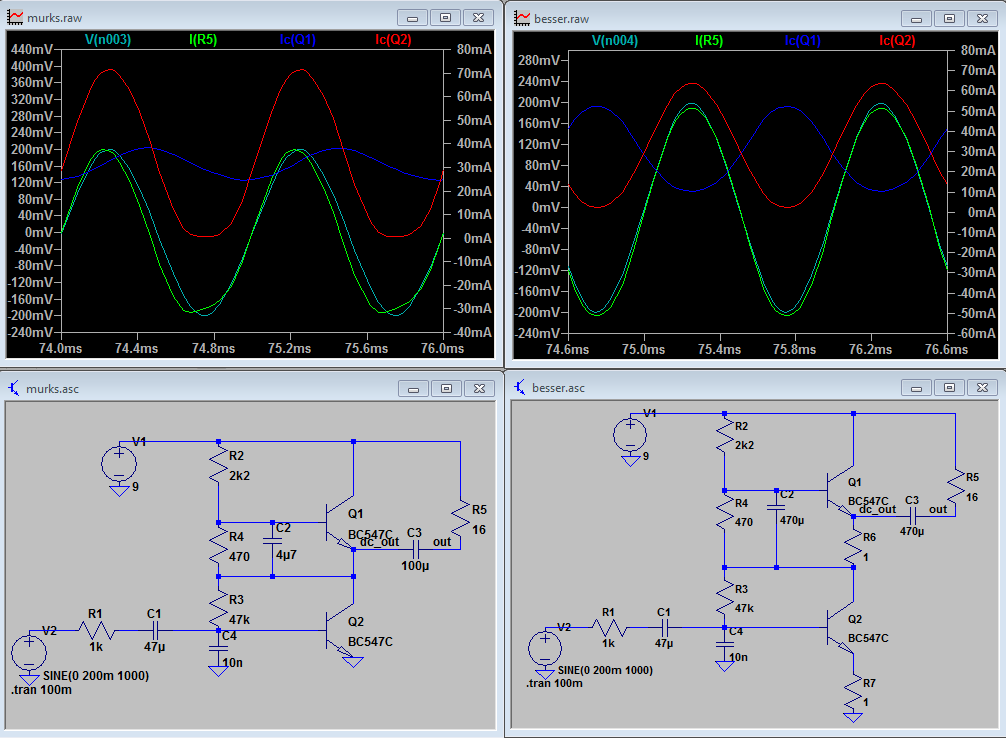

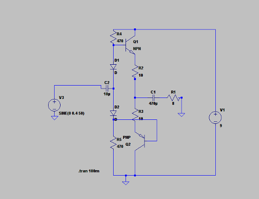

Hey, ich versuche gerade die letzte Schaltung von dieser Seite in
LTSpice nachzubauen:
http://www.hobby-bastelecke.de/grundschaltungen/verstaerker_gegentakt.htm
Leider klappt das nicht so, wie ich das gerne haben möchte. Im oben
angehängten Graphen seht ihr die sinusförmige Eingangsspannung und das
etwas verkrüppelte Ausgangssignal. Interessanterweise wird das besser,
je kleiner ich die Kapazität am Ausgang dimensioniere. Aber das kann ja
eigentlich nicht sein, laut der Website soll man nen möglichst fetten
Elko an den Ausgang hängen.
Woran liegt das bzw. wie kann ich das beseitigen?
Grüße
Gast #4679648
Die NPN/PNP sind nur Platzhalter, die in der Simulation nicht richtig
funktionieren. Rechtsklick darauf und "Pick New Transistor" wählen.
Grüße

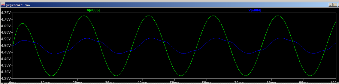

Also mit 3 bzw. 5 V klappts schon deutlich besser, aber die
Spannungsverstärkung ist jetzt nur so bei Faktor 0,2. Ist das normal?
Mein Lautsprecher hat 8 Ohm und 2 Watt, habe mir mal über P = U^2/R
ausgerechnet, dass ich ca. 4V Aussteuerung brauche. Das kriege ich damit
aber offenbar nicht hin...
Gast #4679663
Oh, jetzt geht es deutlich besser. Danke. Woran lag das? Mit idealen
Transistoren sollte sowas doch auch gehen
#4679836
Weil du die Werte der Bauteile vollkommen unsinnig dimensioniert hast.
Z.B. sind 10R Emitterwiderstand viel zu viel wenn du nur 8R Last-
widerstand hast. Ist doch vollkommen klar, daß die Spannungsverstärkung
der Schaltung dann unter 50% liegen muß. Die kommt ja auch im besten
Fall nur auf knapp unter 1.
Wo mißt du denn die Ausgangsspannung? Vor dem Auskoppelkondensator? Dann
ist klar, daß die mit kleinerem Kondensator (und folglich weniger Last)
größer wird. Aber in der Realität ist der Ausgang des Verstärkers nach
dem Kondensator. Und genau da mußt du natürlich die Ausgangsspannung
messen.
Lies auch mal den Text um die Schaltungen drum herum. Schaltungen die
man nicht verstanden hat, kann man auch nicht simulieren.
#4679867
Tipp zum Schaltplan zeichnen in LTspice.
Mit "Move"(Hand-icon), dann Bauteil anklicken, dann Ctrl-e kann man den
PNP Transistor spiegeln.
Mit "Move", anklicken, Ctrl-r kann man rotieren.
Die Default-Transistoren NPN und PNP haben eine Stromverstärkung von
100.

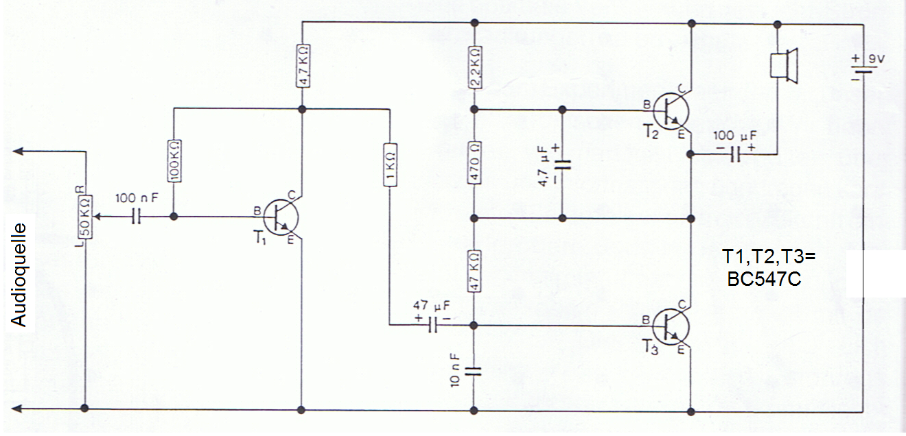

Bei  Schaltplan_Audioverstaerker.bmp arbeitet
T2 als Konstandstromquelle, so eine art elektronische
Drossel, da ist die Sprechleistung etwas besser als
wenn man für T2 einen Widerstand einsetzen würde.

Also T1 ist quasi ne Emitterschaltung mit Spannungsgegenkopplung, T2
dann ne normale Emitterschaltung und T3 ist einfach nur die Last für T2,
um weniger Leistung zu verbraten?
Klingt ja eigentlich ganz easy, aber wozu braucht man denn die beiden
Kondensatoren (47 uF und 10nF)?
Sind die 3 Widerstände (in Reihe mit dem 10
(Im Anhang ist nochmal der Schaltplan, falls jemand keine Lust hat nach
oben zu scrollen)

Der 10nF Kondensator bildet mit dem 1kOhm Widerstand einen Tiefpass,
es soll ja nur NF verstärkt werden, die Schaltung wird dann gegenüber
HF-Einstrahlungen unempfindlicher. Der 47µF Kondensator sperrt
Gleichspannung, damit der Arbeitspunkt von T3 nicht von der
vorhergehenden Stufe beeinflußt wird. Man könnte die Schaltung
noch verbessern wenn T2 einen Emitterwiderstand vielleicht so
etwa  1 Ohm bekommen würde.

die Schaltung ist ziemlicher Müll.
Der obere Teil soll wohl als dynamische Stromquelle fungieren, dafür
fehlt aber der Emitterwiderstand.
Der untere Teil wird sich auf schätzungsweise 1-2V CE-Spannung
einpendeln, und nicht auf die halbe Betriebsspannung.
Der Stromverbrauch von mehreren 10mA lutscht den 9V-Block ziemlich
schnell leer.
Wahrscheinlich wurde diese Schaltung gesponsert von VARTA.

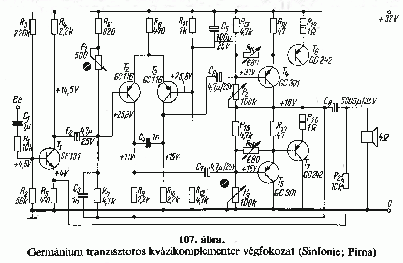

oder dem(n) Treibertransistor(-en) wurden gegenphasige Signale
entnommen, welche dann die Endtransistoren ansteuerten. Etwa so wie in
diesem Beispiel:
http://www.hobbielektronika.hu/forum/getfile.php?id=59307
Gast #4682064
lustich,p schrieb:
>Damals enthielten Endstufen entweder Treiber und/oder Ausgangstrafos
Das stimmt zwar, aber irgendwann hat man dann versucht diese
Übertrager einzusparen.
lustich,p schrieb:
>Nö, solche nicht! Das hier als zweites gezeigte schlechte 2,4MB Beispiel
>wurde später nacherfunden, aus welch niederen Beweggründen auch immer.
Nicht "Nö", schau mal den Anhang an, die NF-Endstufe ist fast identisch.
Gast #4682109
Oh Glückwunsch, war die lange Suche doch erfolgreich. Aber es stimmt,
dort wurde das gleiche verkorxte Prinzip angewandt.
Nur ist das keine "frühe" Entwicklung. Also aus einer Zeit in der sich
> damals Komplementärtransistoren noch
> schlecht herstellen ließen.
1974 als dieses Gerät auf den Markt kam, war für 1 Watt Ausgangsleistung
auch im Osten mindestens RGW AC187/188, vielleicht sogar BC211/313
verfügbar. International wurden schon Endstufen-ICs wie der TAA611
verbaut.
Ich spezifiziere die niederen Beweggründe:
Irgendwo lag ein riesiger Berg Germanium GD160 für die es überhaupt
nirgendwo keinerlei Abnehmer mehr gab, also wurde beschlossen: Wir bauen
daraus jetzt Radios mit 1Watt Ausgangsleistung und fluten den Weltmarkt.
Zum Thema: Gibts für diese Ge-Transistoren LTSpice- Modelle? Das lässt
sich bestimmt leichter simulieren, da kaum unnütze verwirrende
Gegenkopplungen eingesetzt wurden. :-))
#4682213

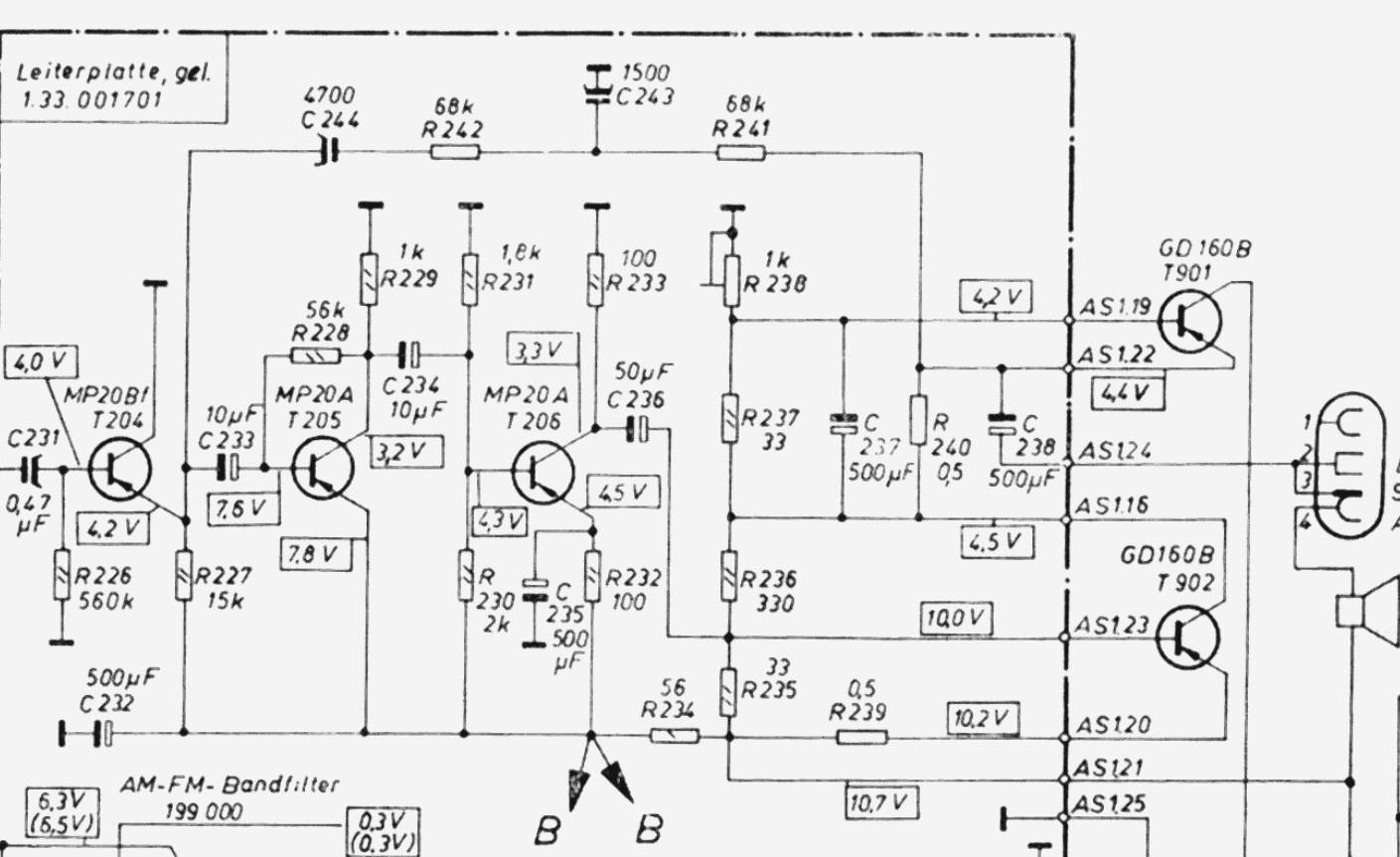

aber nur fast - ich sehe einen wesentlichen Unterschied: R240 in der
Robotron-Schaltung fehlt in der Megabyte-Schaltung ganz, hat aber nach
meinem Verständnis eine zentrale Funktion zur Kontrolle des Stroms durch
T901, ohne die die Schaltung wirklich nicht mehr sinnvoll funktioniert.
Den Emitter-Widerstand hast Du ja selbst schon als Verbesserung
vorgeschlagen, für mich ist das aber weniger eine kleine Optimierung,
als eher der Unterschied zwischen "totaler Murks" und "naja, geht so".
Edit: achja, wichtig dürfte auch noch sein, wo der Lautsprecher
angeschlossen ist - nämlich am Emitter von T901 und nicht etwa am
Kollektor von T902!
#4682331
Da sind aber deutliche Unterschiede, die zwischen völligem Bullshit und
funktionierend unterscheiden.
1. R240 (Ansteuerung des oberen Transistors)
2. R239 (Arbeitspunktstabilisierung)
3. R241 usw. (Gegenkopplung)
Die Schaltung (2,4MB) hat jemand falsch abgezeichnet, der keinerlei
Ahnung hatte.
Gast #4682332

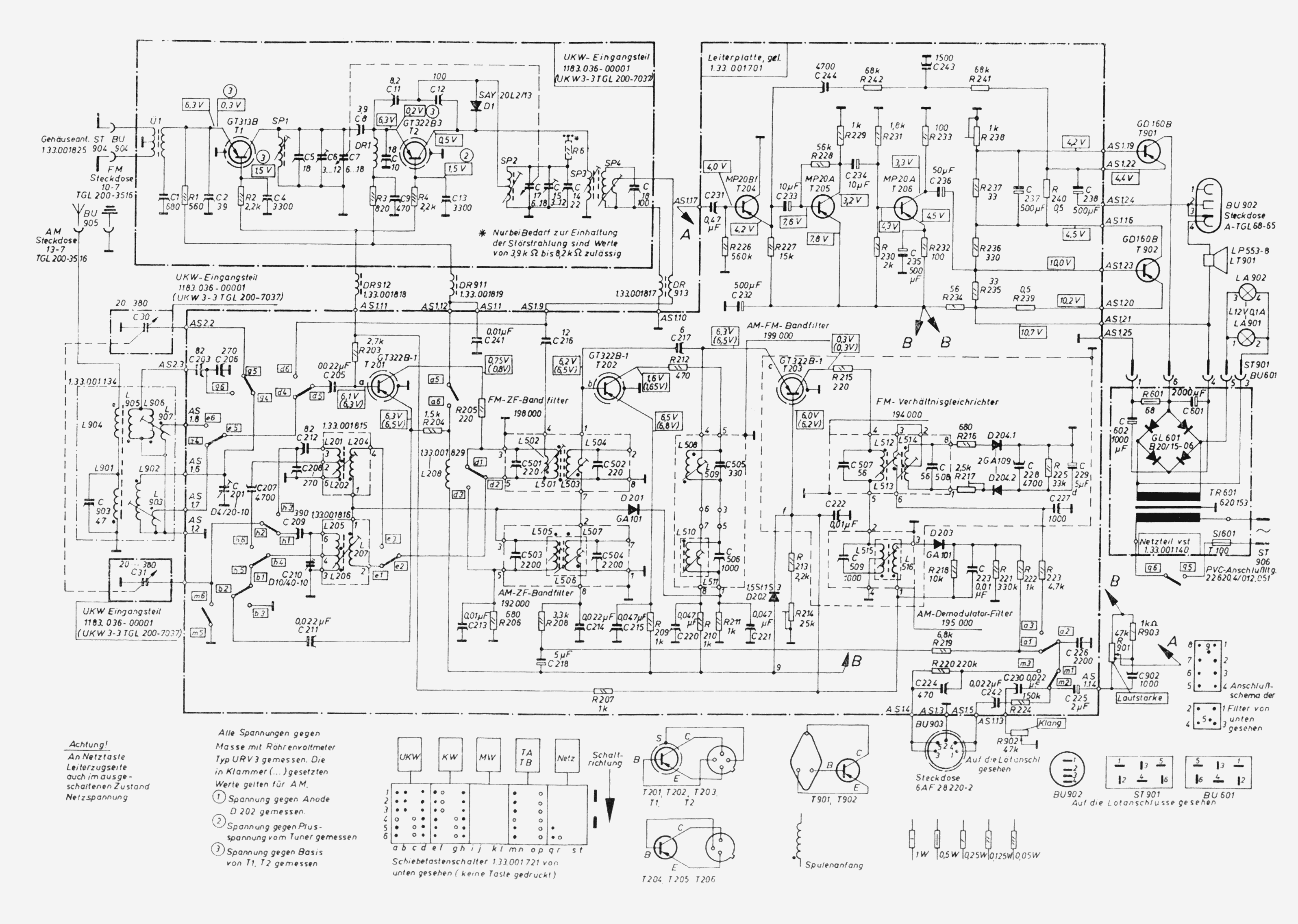

Thomas E. schrieb:
> Zum Vergleich...
Ich bin platt! Und das haben die damals ganz ohne SPICE heraus gefunden.
Nun sind in der rechten Schaltung allerdings auch C3 und vor allem C2
beträchtlich gewachsen. Hat das eventuell auch Einfluss?
#4682349
Den Murks habe ich auch ohne Spice erkannt, aber mit kann man es besser
demonstrieren, und um hier etwas zu zeigen, löte ich keine Schaltung
zusammen und knipse Bilder vom Oszi.
Natürlich haben die größeren Kondensatoren Einfluss, besonders auf des
Verhalten der Schaltung bei Signalen mit niedrigen Frequenzen. Die
Murks-Schaltung wird aber auch durch größere Kondis allein nicht
wirklich besser. Wenn man nur hohe Töne übertragen will, gehen auch
kleinere Cs. Dann ist C1 mit 47µF aber auch ziemlich überdimensioniert.
Gast #4682355
lustich,p schrieb:
> Thomas E. schrieb:
>> Zum Vergleich...
Moment, ich glaube ich habe mich da vera... lbern lassen. Weder die
rechte noch die linke Schaltung entspricht der Robotron Endstufe.
Basisspannungsteiler R2,R3,R4, C4...
Es ist also eine SPICE-optimierte dritte Variante hinzu gekommen.
Was beim betrachten der Robotron Schaltung jetzt besonders aufstößt ist
der Spannungsabfall von 0,5 Volt an R239 (0,5 Ohm). Fließen dort
tatsächlich 1 A Ruhestrom?
#4682475
Keine Ahnung, worauf Du genau hinaus willst!? Ich habe nicht behauptet,
daß die rechte Schaltung genau der Robotron-Schaltung entspricht,
sondern lediglich die Schaltug um die wichtigsten Elemente aus der
Robotron-Schaltung ergänzt, die aus der Murks-Schaltung eine
funktionierende Schaltung machen. Nach Deiner Darstellung ist aber alles
das gleiche "verkorkste" Prinzip. Mag sein, daß Du die Schaltung nicht
verstanden hast und Du deshalb keinen wesentlichen Unterschied siehst.
Ob/daß es bessere Schaltungen gibt, steht hier ja nicht zur Debatte.
Was, bitte, soll denn hier "Spice-optimiertes Design" sein?
