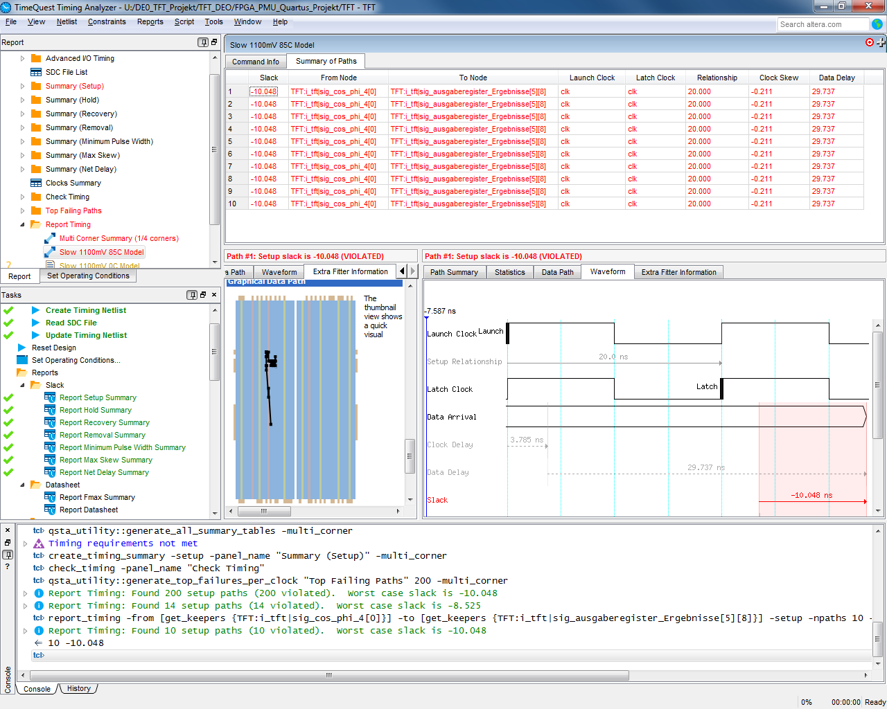

Der Fitter hat 9:29:56 gedauert (9 Stunden und 29 Minuten) und lief
gestern Nacht. Ich konnte das gerade gar nicht glauben, also habe ich
einmal in die Message Box geguckt. Die Ausgabe ist im Anhang.
Die gute Nachricht:
Das Fitter Ergebnis ist besser als beim Cyclone 4 und Quartus v15.0.
Jedoch hat es dort nur 10min gedauert (für alles).
Unter Assignments -> Stettings -> Compiler Settings -> Advanced Settings
(Fitter) kann man Einstellungen vornehmen. Jedoch habe ich ehrlich
gesagt keine Ahnung von den Einstellungen dort.
Hat jemand schon mal ein ähnliches Problem gehabt bzw. hat Erfahrung mit
den Fitter Einstellungen?
Vielen Grüße und besten Dank im Voraus
von Quartus (Gast)
So schnell lösen sich die Probleme von selbst. Ich habe die Fitter
Settings von v15 und v16 verglichen. Dabei ist mir aufgefallen, dass es
in v15 den Einstellungspunkt "Advanced Placement Optimization" nicht
gibt. Ist wohl neu in v16 hinzugekommen. Den habe ich jetzt deaktiviert
und siehe da: 10min für alles so wie vorher.
Einziger Nachteil: Es werden 51% vom FPGA und nicht 50% vebraucht. Aber
auf das eine Prozent kann ich versichten :D

Du solltest noch zusehen, dass er die angegebene SDC Datei wieder finden
kann, und dir dringend die ganzen kombinatorischen Schleifen ansehen...

Das sdc File fehlte. Ich habe nun versucht mein erstes sdc File zu
erstellen. Einige Dinge sind noch etwas unklar (Virtuelle Takte und der
Befehl "derive_clock_uncertainty"). Ich hoffe, dass es da bald bei mir
"Klick macht".
Mit dem SDC file und der von mir wieder reingenommenen Einstellung (der
Übeltäter?) dauert alles wieder gewohnt lange (10min). Also war das
fehlende sdc File schuld?
@Olga
Ich habe nun alle Kombinatorischen Schleifen beheben können. Latches
werden laut Compilation Report auch nicht erzeugt.
Jedoch habe ich nun folgendes Problem:
Ich habe extrem schlechte Slacks und entsprechend ein sehr schlechtes
fmax. Daran sitze ich gerade. Schon bisschen frustrierend, aber mir war
diese Problematik nicht bewusst, daher ist die Zeitplanung für das
Projekt etwas "sportlicher" geworden.
Dazu müsste man genau die Einstellung kennen (und die
Annahmen dahinter). Fehlende SDC-Files werden durch
Default-SDC ersetzt (1ns Clock etc.). Wenn dann je
nach Einstellung Quartus sich alle Mühe gibt die zu
erfüllen.. dann heisst's wohl warten.
Naja, ein Problem ist, das man am Anfang z.B. viel zu viele
Signale unbewusst verknüpft und daraus logisch ein Neues
gewinnt. Du musst Dir ja bewusst sein, dass die komplette
Logik in LUT4s (bzw. je nach Familie LUT6s) zerlegt wird.
Wenn Du also z.B. 24 Signale verknüpfst, dann erhälst Du
auch einen entsprechenden LUT-Baum und damit sehr kleines
F-MAX. Hier braucht man ein wenig Erfahrung bzw. Techniken
um das zu mildern/vermeiden.
Aber "schlechte" Slacks müssen ja nicht schlimm sein, Du
gibts ja die Taktrate vor und Quartus berechnet daraus das
Timing, also auch die Slacks. Wenn das noch ins Timing
passt solls nicht weiter stören. Und hohe Taktrate heisst
ja auch nicht "höhere" Performance. Du kannst ja komplexe
Logik in wenigen Schritten oder vergleichbare "kleine" Logik
in vielen Schritten ausführen. Das zu entscheiden ist
nicht immer leicht.

von Quartus (Gast)
Danke Sigi für die ausfühliche Antwort. Die hilft mir wirklich weiter.
Das Cookbook hatte ich mir gestern schon angeguckt. Zusammen mit dem
Quartus Handbuch (Teil 3 - Verification) hat es heute bei den virtuellen
Takten "Klick gemacht". Das Online-Tutorial über TimeQuest und ein
Youtube Video von Altera haben auch sehr geholfen sich etwas zurecht
zufinden.
Zwar hatte ich eine Vorlesung über Integrierte Schaltungen und die
ganzen Timingbezeichnungen kenne ich noch. Jedoch ist das Anwenden von
theoretischen Wissen oft schwerer als gedacht.
Bezüglich der Slacks:
Heute Mittag habe ich schon einige Signalverknüpfungen, die unnötig
waren, entfernt. Ich hab bisschen gebraucht, bis mir klar wurde, was die
Timings beeinflusst. Durch einen Blick auf den RTL Viewer und die Slack
Meldung habe ich mir schon gedacht, dass Signalverknüpfungen nicht
einfach kreuz-und-quer über das FPGA geroutet werden sollten.

von Tipp (Gast)
@Sigi und Lothar
Im Anhang ist ein Screenshot von TimeQuest. Ich hoffe, dass ich den
richtigen Report erstellt habe.
@Pongo
Der kommt von einer CORDIC Komponente. In Der Liste "Failing Paths"
tauchen Signale der atan-CORDIC Einheit jedoch nicht auf.
@Sigi
Das Signal cos_phi wird wie folgt verrechnet
Vorherige Teileergebnisse waren:
- phi und a
- sin(phi) und cos(phi)
- 2/a
- a' und phi'
Die Berechnung erfolgt mit Variablen. Zustätzlich werden viele
Teilergebnisse vor der Berechnung auf die richtige Länge "gestutzt",
sodass phi'' am Ende 16 Vorkomma- und 32 Nachkommabits hat. Die
Berechnugnsgenauigkeit in der Simulation mit Modelsim ist ausreichend
gut (Ergenisse landen in einer txt-Datei).
Laut RTL Viewer wird mit cos(phi) folgendes durchgeführt
1. Multiplikation
2. Addition
3. Multiplikation
4. Addition
Ist das schon eine zu tiefe Kombinatorik?
von Sigi (Gast)
Viel zu tief(!), jedenfalls für Deinen Takt
(50 MHz?). Du siehst ja schon im Bild, dass
der Pfad 29.x ns verschlingt, d.h. mit ein
wenig Sicherheit max 30 MHz möglich ist.
Ich bin Oben jedenfalls davon ausgegangen,
dass die Slacks sehr klein (und positiv!) sind,
d.h. kaum noch Luft nach Oben ist. Negativen
Slacks (Rot!) sagen Dir ja, dass der Compiler
(Synth+Fitter) die Timings nicht einhalten kann.
Lass Dir dazu mal "Report Fmax Timing" in
TimeQuest ausgeben.
Bem.: CORDIC (wie auch viele andere Algos) werden
idR in Teilschritte aufgeteilt und diese dann
getaktet ausgeführt (Pipelining). Die Ansteuerung
erfolgt dann per FSM. Dir wird also nichts
anderes übrig bleiben als die Berechnungsstrasse
neu zu designen und dabei nur kleine Schritte
zuzulassen (und hier beginnt die Kunst gegenüber
in Software gegossenen Algos).
von Quartus (Gast)
Ich habe jetzt meinen Zustandsautomaten angepasst. Die o.g. Formel habe
ich in Teilschritte aufgeteilt und die Zwischenergebnisse abgespeichert,
sodass pro Takt max. eine Multiplikation oder Addition stattfindet.
TimeQuest sagt mir, dass mein fmax nun bei 55MHz liegt. Also quasi 5MHz
Puffer zu meinem CLK von 50MHz.
Vielen Dank für deine Hilfestellung, Sigi. Ohne deine Erläuterung, dass
eine Kombinatorik auf dem FPGA nicht beliebig tief sein darf, würde ich
immer noch an dem Problem sitzen. Im Nachhinein ist es natürlich absolut
logisch, jedoch fehlte mir einfach das praktische Wissen, es zu
berücksichtigen.
