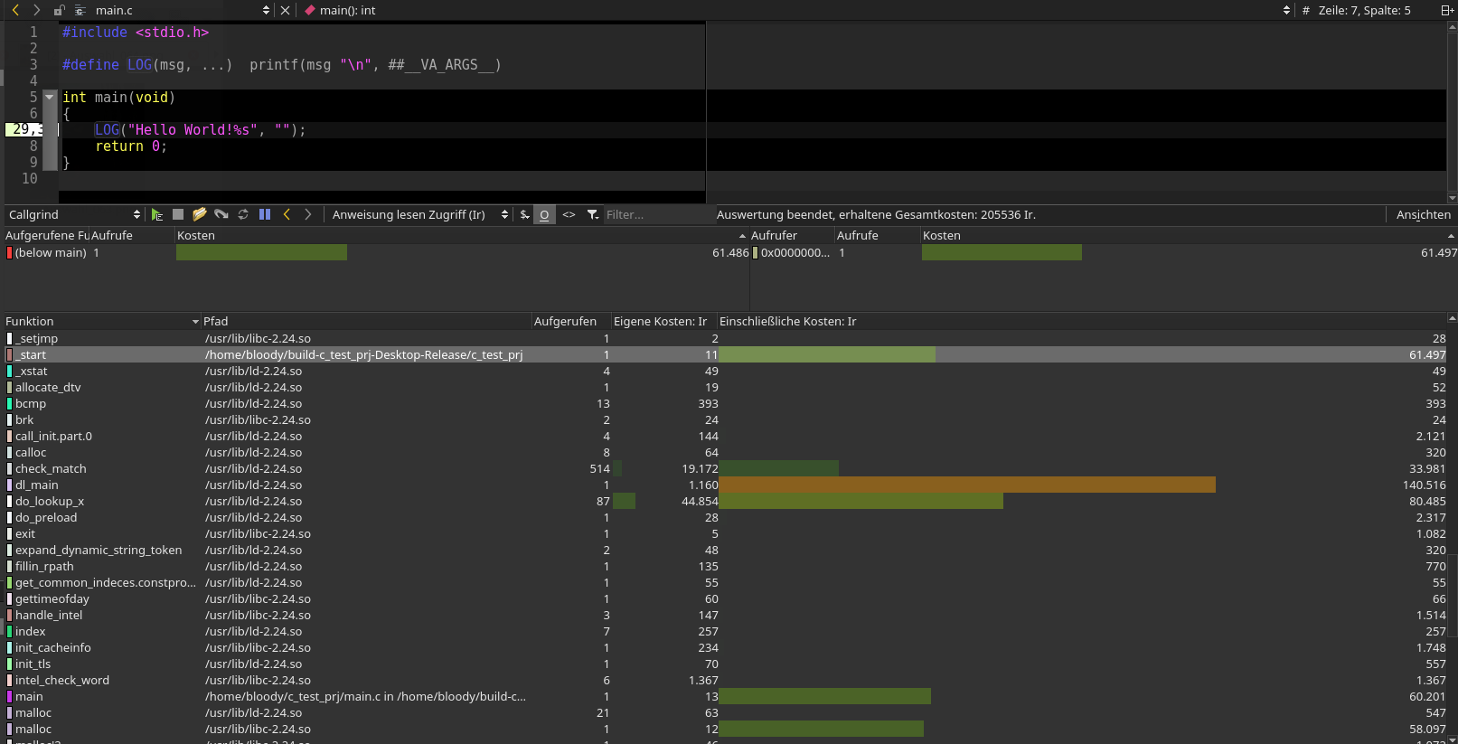

Guten Morgen, ich suche Werkzeuge mit denen man die Performance einer Software überprüfen und verbessern kann. Im Genauen geht es um die Verbesserung von Startup's, Aufspürung von Pollings und Sleep's etc. Hat da jemand Erfahrungen? Grüße Lukas

Lukas D. schrieb: > ich suche Werkzeuge mit denen man die Performance einer Software > überprüfen und verbessern kann. Im Genauen geht es um die Verbesserung > von Startup's, Aufspürung von Pollings und Sleep's etc. Hat da jemand > Erfahrungen? Kommt stark auf die Plattform an. Ich finde google perftools (gperftools) ganz prima für CPU profiling. Statistische Profiler brauchen natürlich eine gewisse Lauflänge um Daten zu sammeln. Probleme im Startup-Code findest Du wahrscheinlich am besten durch Code Reviews und messen mit 'nem Oszilloskop. Sleep mit 'ner Suche über den Quellcode.
Hallo, danke für eure schnelle Rückmeldung. Zur Ergänzung die Software ist mehrere Gigabyte groß daher ist es mir nur sehr schwer möglich Pins zu toggeln um mit Oszilloskope zu messen aber ein guter Ansatz. Das heißt es müssten Tools sein die schon beim Kompilieren oder beim Debuggen Anwendung finden können. Tools die ich bereits gefunden hatte wären: - Windows Performance Analyser - API Spy - Performance Counter - Intel Parallel Studio Hat damit jemand schonmal was gemacht? Grüße Lukas

Das was du suchst nennt sich "profiling" und dazu brauchst du einen "Profiler". Wenn's dein eigener Code ist: Unter Windows hat Visual Studio (ich glaube ab der 2012er Version) einen ziemlich guten Profiler mit drin. Schau mal hier: https://msdn.microsoft.com/en-us/library/z9z62c29.aspx Unter Unix/Linux hilft dir Valgrind bei der Analyse. Das funktioniert in der Verbindung mit dem QtCreator ziemilch gut. http://www.mantidproject.org/Profiling_With_Valgrind Ein Profiler sagt dir ganz genau welche Funktion wie oft aufgerufen wird und wo viel zeit verloren geht. Siehe Bild: Oben sieht man den Code, und dann unten alle Funktionen die aufgerufen werden, wo die Funktion herkommt, usw. In der 3. Zeile von unten sieht man den Aufruf von main.
