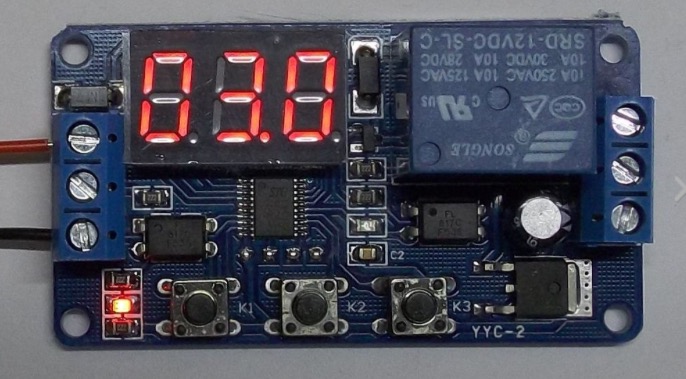

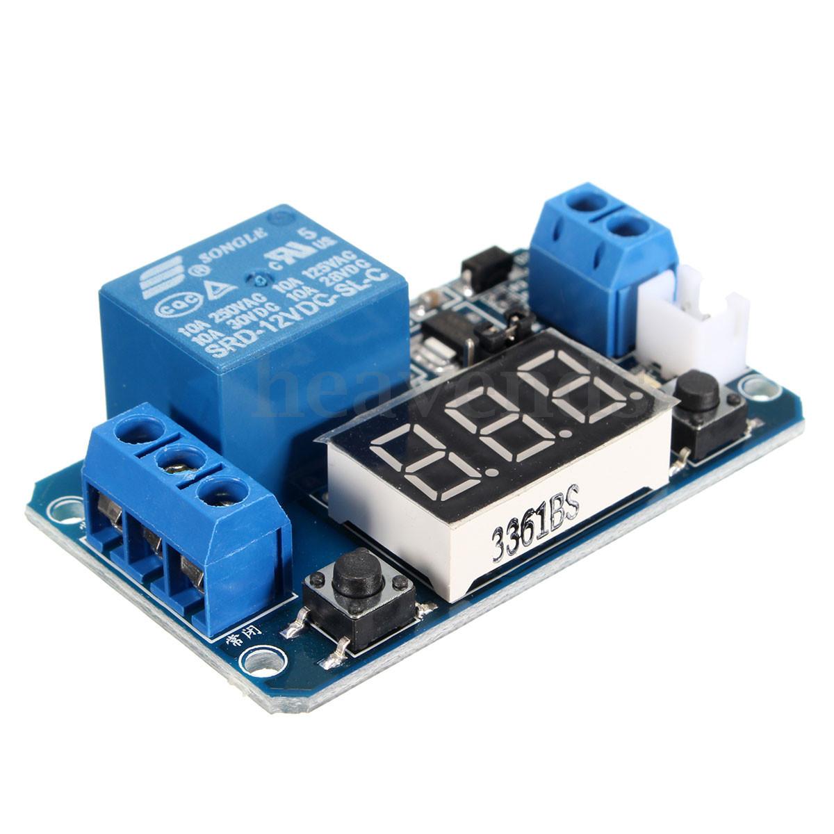

Hallo, liebe Mitglieder, ich bin Frank, Gelegenheitslöter (löte also nur gelegentlich und nicht bei jeder Gelegenheit). Als neues, sehr kleines Projekt habe ich mir das Tuning meiner Espressomaschine und der passenden Mühle ausgesucht. Problem: ich möchte die Mühle per Tastendruck für eine bestimmte Zeit einschalten und damit eine bestimmte Menge Kaffee mahlen. Dazu habe ich mir ein Zeitrelais besorgt, welches mir dies ermöglicht und auch noch die eingestellte Zeit anzeigt. Dieses Teil soll nun komplett in ein Gehäuse eingebaut werden. Wie man sieht, steht das Relais recht weit raus und das Display damit zu tief im Gehäuse und ist damit nicht mehr gut ablesbar. Gibt es eine Art Sockel, mit dem ich das Display ca. 1,5 cm nach oben setzen kann? Muss nur knapp über das Relais. Die Microtaster werde ich auch tauschen müssen, da dort das selbe Problem besteht. Die Einstellung der Zeiten erfolgt auch dort von außen. Bin für jeden Tipp dankbar. Beste Grüße und ein schönes Wochenende wünscht... Frank
Du kannst das Display auslöten und einen passend eingelötetetn Wirewrap-Sockel benutzen: http://www.reichelt.de/IC-Sockel/DIL-22-NG/3/index.html?&ACTION=3&LA=2&ARTICLE=113265&GROUPID=7429&artnr=DIL+22+NG Bei den Tastern kannst Du einfach passende parallel schalten. Aber warum fragst Du das im Markt? Willst Du den Timer dann verkaufen?
Won K. schrieb: > Bei den Tastern kannst Du einfach passende parallel schalten. Mann kann auch einfach ein paar passende Plastikstäbe auf die Tasterknöpfe kleben. Übrigens ist das von Dir verwendete Relais nicht unbedingt für 230V geeignet. M.W. hat diese Baureihe einen Kontaktanschluss zwischen den Spulenanschlüssen. Ob dann noch die erforderlichen Mindestabstäne gewährleistet sind, müsstest Du Überprüfen. Vielleicht wäre es einfacher, das Relais gegen ein besser passendes zu tauschen.
Vielen Dank für die Info. Das Bild ist nur symbolisch zu verstehen. Das originale Relais passt schon ;-)Läuft ja auch... Nur mit dem besagten Problem... Beste Grüße aus HD Frank
Hallo, genau so etwas habe ich gesucht. Vielen Dank für den Link. Hier im Markt bin ich gelandet, weil ich bei den Tastenverlängerungen für die Microtaster hängen geblieben bin. Das war auch hier. War so keine Absicht... Verkaufen werde ich hier nichts... Dann ordere ich mal die Sockel!! Schönes Wochenende Frank

Nun machste mich aber neugierig... Bin ich dem Tode geweiht? Hier mal ein Bild von dem Originalteil. Für mich sieht das schlüssig aus. Oder mache ich da einen Denkfehler? Beste Grüße aus Heidelberg Frank

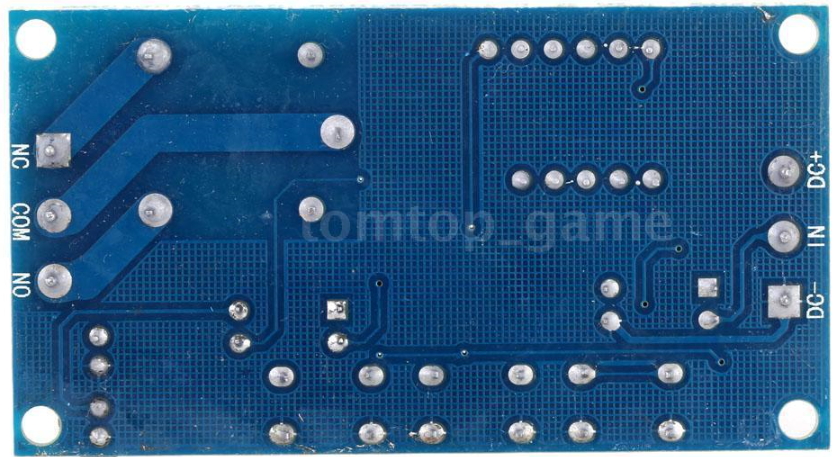

Frank B. schrieb: > Nun machste mich aber neugierig... Bin ich dem Tode geweiht? Hier mal > ein Bild von dem Originalteil. Für mich sieht das schlüssig aus. Oder > mache ich da einen Denkfehler? > > Beste Grüße aus Heidelberg Schau Dir mal auf der Unterseite an, wie gross der Abstand zwischen den "Augen" der Spule und dem "Auge" des 230V-Kontakt-Anschluss ist. Da wird besonders bei chinesischen PCBs gern geschlampt. Er sollte schon etwas grösser als 2mm sein. Zumal man in Kaffeemaschinen auch mit erhöhter Feuchtigkeit rechnen muss.

bei den eBay Auktionen kann man auch die Rückseite sehen... oh jeee...
Thomas V. schrieb: > bei den eBay Auktionen kann man auch die Rückseite sehen... > > oh jeee... Die einzelne, dünne Leitung unterhalb des Mittenkontakts sitzt schon recht dicht an den 230V.

der Schirm, bzw. die Massefläche ebenfalls.... Würde man so nicht abgenommen bekommen wenn damit direkt 230V geschaltet werden soll. Egal was das Relais kann.
Thomas V. schrieb: > der Schirm, bzw. die Massefläche ebenfalls.... > > Würde man so nicht abgenommen bekommen wenn damit direkt 230V geschaltet > werden soll. Egal was das Relais kann. Deshalb ja auch mein Vorschlag, nicht das Display hochzusetzen, sondern das Relais durchein besser geeignetes zu ersetzen, welches ausserhalb der Platine montiert wird.
Hallo aus HD, vielen Dank für die Tipps. Den Vorschlag, das Relais auszulagern, werde ich aufgreifen... Ist nebenbei auch weniger Arbeit, als das Displqy hochzusetzen... Feuchtigkeit spielt keine große Rolle, da das ganze in ein externes Gehäuse verbaut wird und nicht in das Maschinengehäuse... Nun muss ich noch ein anderes Relais finden und es geht los... > Deshalb ja auch mein Vorschlag, nicht das Display hochzusetzen, > sondern das Relais durchein besser geeignetes zu ersetzen, > welches ausserhalb der Platine montiert wird. Vielen Dank nochmal in die Runde... Frank
Frank B. schrieb: > Nun muss ich noch ein anderes Relais finden und es geht los... Reichen Dir 5A? Dann wäre z.B. dieses geeignet: http://www.pollin.de/shop/dt/MDA2OTU2OTk-/Bauelemente_Bauteile/Mechanische_Bauelemente/Relais_Zugmagnete/Relais_DEC_DJ1_Q.html
