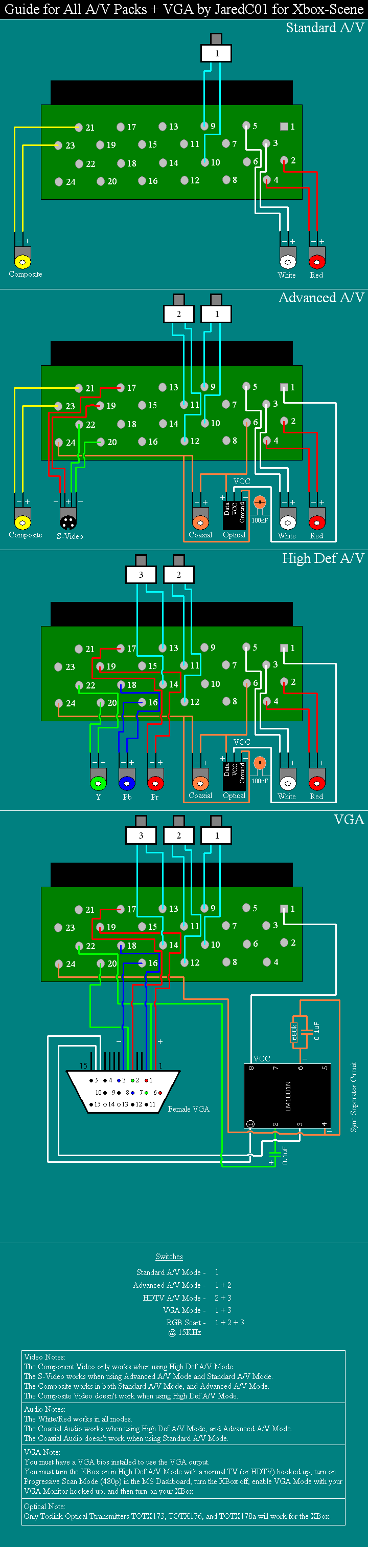

Die X-Box kann (fast) natives VGA, kodiert über den Stecker. Allerdings macht sie Sync-on-Green, das kann nicht (mehr) jeder Monitor. Im Zweifelsfall mit einem LM1881N o.ä. die Sync-Signale wieder separieren.
#4683412
Kodierungen
#4683473

Jupp schrieb: > Kodierungen Danke für das Schaltbild! Ich wollte schon fragen, ob es für so etwas auch eine Lösung auf Atmega gibt. Gibt es denn irgendwo eine ausführlichere Erklärung zu diesem Schaltbild? https://www.mikrocontroller.net/attachment/302292/highdefavpackff0.gif_original.gif
#4684683
Ich will deine Freude nicht stören, aber jetzt lese das Kleingedruckte auf deinem Bild unter "VGA Note" und such im Internet was das bedeutet.
#4689630
Gerald schrieb: > Jupp schrieb: >> Kodierungen > > Danke für das Schaltbild! Ich wollte schon fragen, ob es für so etwas > auch eine Lösung auf Atmega gibt. µC? Für ein paar Sync-Signale? Du bist U30, stimmts? ;) > Gibt es denn irgendwo eine ausführlichere Erklärung zu diesem > Schaltbild? Was soll man daran noch erklären?
#4689633
ge-nka schrieb: > Ich will deine Freude nicht stören, aber jetzt lese das Kleingedruckte > auf deinem Bild unter "VGA Note" und such im Internet was das bedeutet. Völlig unproblematisch, VGA-BIOSse gibts an jeder Ecke. Wer es nicht manuell machen will, nimmt eines der unzähligen fertigen ISOs, leckere Beigaben inclusive. Zum selber gurgeln: "Auto-Installer Deluxe".
