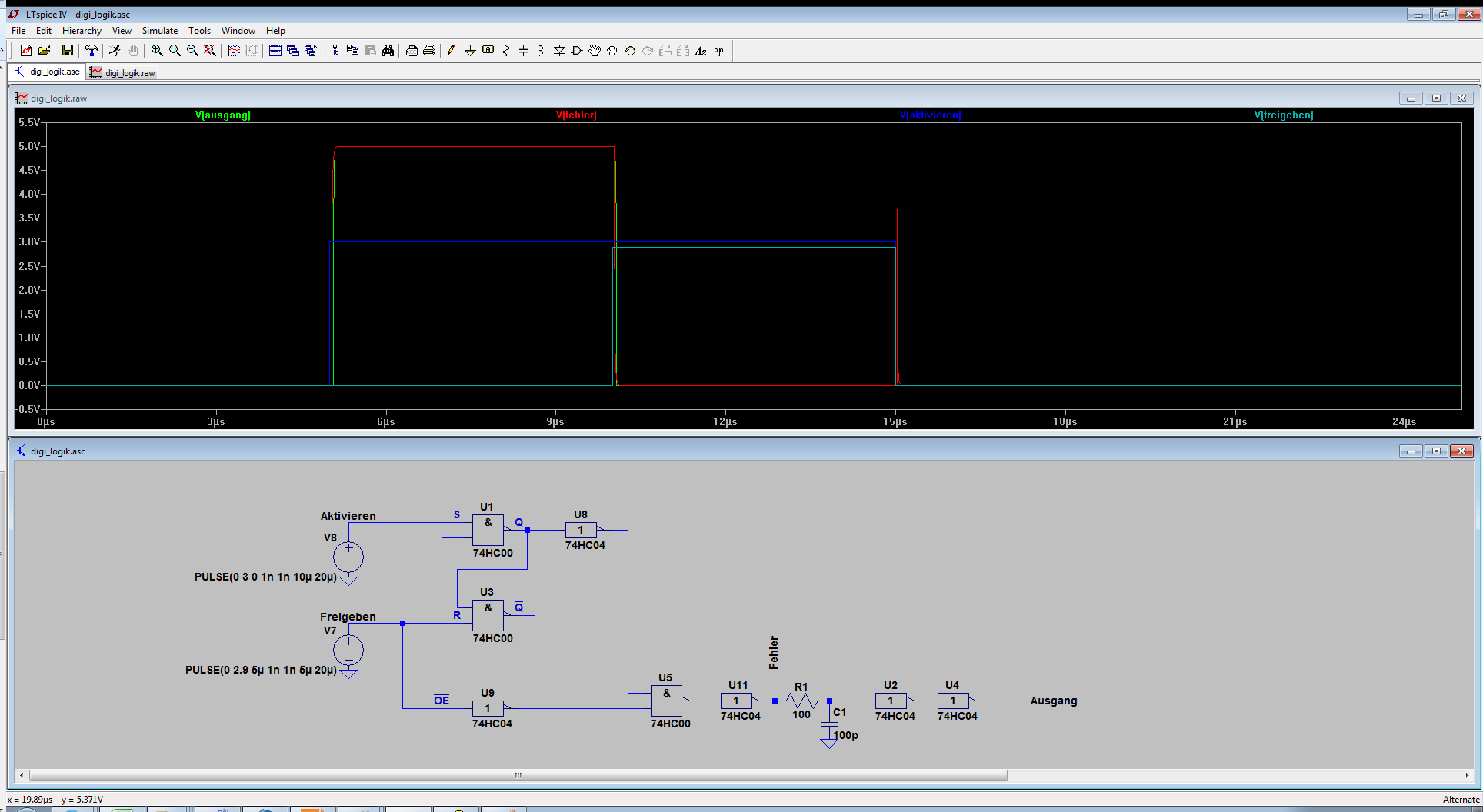

Hallo Leute,
ich habe als Anfänger ein Problem und komme einfach auf kein Ergebnis.
Ich habe zwei Eingangssignale (Freigabe und Aktivieren) und einen
Ausgang.
"Freigabe" startet mit 0. Wird "Aktivieren" 1 wenn "Freigabe" 0 ist,
wird der Ausgang 1. Ist "Freigabe" 0 und "Aktivieren" 0, dann ist der
Ausgang auch 0.
Sollte jedoch jemals "Freigabe" einen Wechsel erfahren (egal ob von 0->1
oder 1->0), dann wird der Ausgang auch 0.
Das ganze wird zurückgesetzt in den Ausgangszustand, indem "Freigabe"
und "Aktivieren" gleichzeitig 0 gesetzt werden.
Gibt es für soetwas ein Logik-Gater?

Wie bilde ich den soetwas ab?
Ich glaube, ich habe das jetzt was hinbekommn...
Alerdings gibt es da noch einen kurzen Peak (Messpunkt: Fehler), den ich
mir durch etwas vermutlich unsauberen Trick (ein kleines RC-Glied)
wegbügle.
Wäre das so okay oder ist mein Ansatz falsch?

Ach mist,
mein Entwurf geht doch nicht :-(
Es fehlt, das nach einem "Freigeben" Wechsel von 0 -> 1 danach beide
Eingänge 0 sein müssen, bevor ein neuer Zustand angenommen werden darf

Besteht denn überhaupt die möglichkeit das Freigabe 1 ist während das
signal aktiv ist? denn wenn der Zustand am Anfang
A  F  O
0  0  0
ist, dann passiert
1  0  1
dann passiert Freigabe wechselt. also Output auf null... OK
1  1  0
Nächstes Szenario Freigabe wechselt zuerst. Egal was kommt es bleibt bei
output = 0 richtig??
0  0  0
0  1  0
1  1  0
Die frage jetzt kann Freigabe alleine zurückgesetzt werden? Wie wird
Freigabe zurückgesetzt? Ansonsten musst du in Freigabe evtl. so eine art
Selbsterhaltungsschaltung basteln die durch Aktivieren zurückgesetzt
wird.
