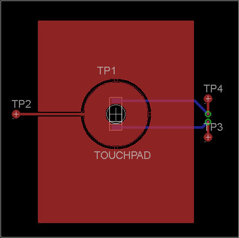

von Falk B. (falk)
@Stefbert (Gast)
>- Touch-Fläche, rund, 1cm Durchmesser, geflutet
Das macht man mit einem Kreis, 10mm Durchmesse, Strichstäre 0 (=
ausgefüllt) Oder einer Linie mit passender Strickstärke.
>- definierter Abstand der Touchfläche zur späteren Ground-Füllung um das
>Package
Dafür gibt es den Layer trestrict
>- mittig eine 3mm Bohrung für eine LED, die auf der Rückseite
>angeschlossen wird
Wirklich? Oder eher nur in der Mitte 1mm Durchmesser ohne Kupfer. Denn
für das Durchleuchten von solchen Touchpads gibt es extra inverse LEDs,
die leuchten nach unten! Also DURCH die Platine (ohne Kupfer).
Stichwort reverse mount LED
Da gibt es welche mit Loch, z.B. die hier
http://www.digikey.de/product-detail/de/dialight/5976301607F/350-2310-1-ND/2224782
Oder ohne Loch, die leuchten durch das Epoxidharz/Glasfasergewebe
https://www.reichelt.de/SMD-LEDs-Reverse-Mount/LA-T776/3/index.html?&ACTION=3&LA=2&ARTICLE=156414&GROUPID=3039&artnr=LA+T776
Siehe Anhang. Ein Trick dabei ist die beliebige Padform, siehe Handbuch
Abschnitt 8.14. Dabei muss ein echtes SMD-PAD EXAKT auf dem gleichen
Koordinaten liegen wie die Linie. Den Kreis erreicht man, indem man 4
Linienabschnitte mit dem Knickmodus Bogen verlegt.

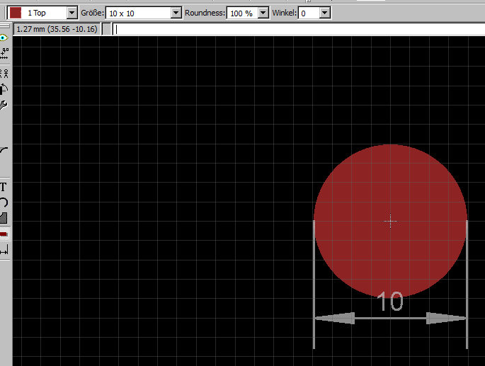

von Rasputin (Gast)
Warum so kompliziert? SMD-Pad erzeugen mit 10x10mm und 100% roundness ->
voilà! kreisrund. Siehe Bild
von Falk B. (falk)
@Rasputin (Gast)
Weil der OP ein Pad mit Loch aber OHNE DRC Fehler haben möchte . . .
