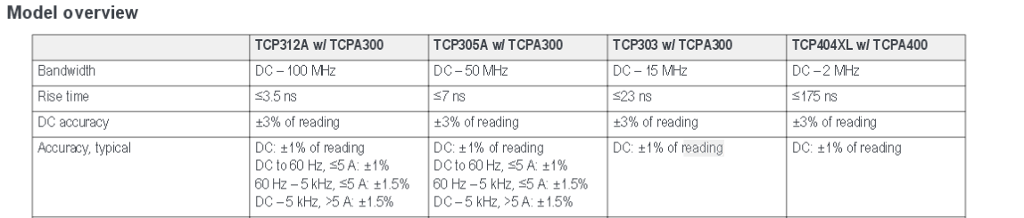

Hat jemand eine Idee ob es eine Stromzange gibt die einen
Gleichstrommessbereich von etwa 0...10 A hat und dabei eine Unsicherheit
von 1 % besitzt?
Die Firma Keysight bietet anscheinend eine an mit etwa 0...15 A und 1 %
+ 1 mV

poltrawitsch schrieb:
> Bei dieser Firma verstehe ich nicht wirklich was die anbieten
> http://www.tek.com/current-probe
Tektronik TCPA300 + TCP312A kommt deinen Anforderungen am nächsten.
Auflösung ist immerhin 1mA, das schaffen die Zangen auch. Ist aber
teuer.

Danke Автомат Калашникова
Bei der Angabe verstehe ich nicht warum da steht:
DC accuracy: +- 3 %
Und direkt danach:
Accuracy typical: DC: +- 1 % of reading
LEM Model PR200 hat einen Messbereich von 20 A und eine Unsicherheit von
mehr als 1 %
Auch bei Fluke ist der Messbereich mit 30 A größer und die Unsicherheit
ist auch größer als 1 %
Es scheint als gäbe es wirklich keine solche Zange
Falls doch sagt bescheid!
Ich schaue nun nach weiteren Stromsensoren in diesem Bereich.
Wobei ich beim Messen die Messleitung nicht unterbrechen will
DANKE!
von Harald W. (wilhelms)
Du bewegst Dich mit Deinen Anforderungen an der Grenze des
technisch möglichen. Normalerweise verwendet man für eine
derartige Genauigkeit einen Shunt.
> DC accuracy: +- 3 %
garantierter Wert
> Und direkt danach:
typischer Wert
