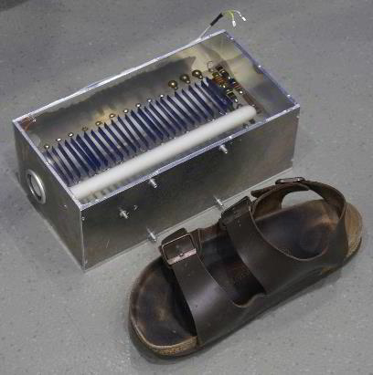

@Peter M. (r2d3)
> vergossener_100kV-Teiler_klein.jpg>Die vor dem Teiler befindliche Sandale wurde von der PTB nicht gebaut.
>Der Teiler ist vergossen, was man auf dem Bild nicht sehen kann.
Doch kann man, wenn man ein Auge dafür hat. Sieht nach Silikon aus.
RT604?
Wieviel MOhm hat der?
Falk B. schrieb:> Doch kann man, wenn man ein Auge dafür hat. Sieht nach Silikon aus.
Potzblitz, alle Achtung! :)
Ich habe zwar eine Brille für mein Auge, aber kein Auge für das Silikon.
> RT604?> Wieviel MOhm hat der?
Ich muss passen! Ich hatte bisher keine Anwendung für 100kV - bin ja nur
interessierter Laienbastler.
Vielleicht meldet sich noch einer, der es weiß, oder ich frag'

Die Sandale wurde nicht vergossen (was ich persönlich mit blossem Auge
nicht erkennen kann).
Sie befindet sich gerade unter meinem rechten Fuss.
Eigentlich diente sie nur als Größenmaßstab.

Jeder der blauen Widerstände in dem 100 kV Vorwiderstand hat 250 MOhm.
26 Stck :) plus ....
Der wurde aber ebensowenig in der PTB gebaut, wie die Sandale :)
(Stammt aus einem HV-Messgerät.... Heinzinger WIMRE)
und das Bild wurde auf der Maker-Fair Hannover 2016 gemacht :)
