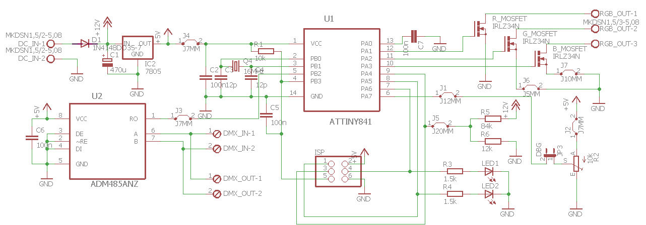

habe nach längerer Pause mal wieder angefangen einen DMX-Controller für
RGB-LED-Leisten zu basteln. Bein jetzt mit Schaltplan und Layout soweit
fertig und hoffe auf konstruktive Kritik, bevor ich die ersten Boards
fertigen lasse.
Besonders kompliziert ist das ganze nicht: Ein ATTiny841 nimmt die
DMX-Daten entgegen und steuert entsprechend drei MosFETs per PWM.
Dazu noch ein bisschen Minmal-I/O: 2 LEDs zur Statusanzeige und ein Poti
um verschiedene Betriebsmodi auszuwählen sowie ISP zum Flashen.
Am DBG-Header kann bei Bedarf Debug-Information per UART ausgegeben
werden (der Poti ist dann natürlich nicht verbunden).
Danke und Grüße
Ladde

Danke. Alle Controller sind im gleichen Raum an der gleichen
Spannungsversorgung und haben daher einen gemeinsamen GND. Sollte da
wirklich noch eine weitere GND-Leitung ran?

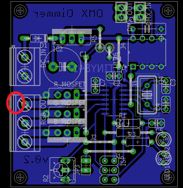

Habe aus alter Gewohnheit erstmal versucht, einlagig zu arbeiten. Wenn
zweiseitig nicht merklich teurer ist, ist das natürlich unnütze Mühe :)

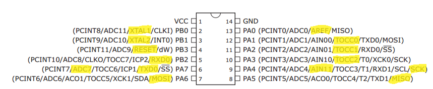

C7 stabilisiert die Referenzspannung des A/D-Wandlers; habe gerade
nochmal die Belegung des Controllers angehängt.

Hängt auch vom Pult ab. Das hat ja in jedem Fall seinen eigenen GND und
der liegt mit auf dem DMX Ausgang. Irgendwo sollte da schon ein
Potetialausgleich stattfinden, denn auch RS485 Receiver haben nur einen
begrenzten Common Mode Bereich.

> und ein Poti um verschiedene Betriebsmodi auszuwählen
Merkwürdig, na ja.
Warum SMD uC wenn der Rest bedrahtet ist ?
Warum die merkwürdigen Brücken bei B und G MOSFET wenn GND direkt
daneben ist ?
Wenn DMX nicht von derselben Spannungsquelle kommt, müsste man Masse
verbinden können, wurde schon gesagt.

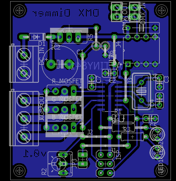

> daneben ist ?
Hatte ursprünglich Bedenken, an der Engstelle (roter Kreis) bis zu 4A
fließen zu lassen. Mittlerweile ist die Engstelle aber gar nicht mehr so
eng wie in den ersten Entwürfen. Habe die Drahtbrücken jetzt
rausgeworfen und ne durchgängigere Kupferfläche geschaffen. Wenn die
Boards kommen, werde ich mal Strom durchjagen und messen. Falls es sich
als zu knapp herausstellt, kann ich immernoch Drahtbrücken in die Vias
stopfen, die ich jetzt gesetzt habe.

Der DMX Anschluss nicht Normgerecht es fehlen Widerstände.
Die ADC Referenz über den Spannungsteiler ist so ziemlich unbrauchbar
bzw.  der ADC wird nur wacklige werte ausgeben die kaum zu gebrauchen
sind. Zumal die Masse des Potis recht unvorteilhaft ausgeführt ist.
An den FETs fehlen die Gate Widerstände ! Bei Einschalten ist der FET
für die PIO ein Kurzschluss. Im Datenblatt ist zu entnehmen welche
Kapazitiven Lasten die PIO treiben kann.
1. man Reduziert den Strom durch einen Widerstand. Wirkt sich aber
negativ auf das Ein/Ausschaltverhalten aus.
2. man verwendet eine Treiberschaltung, womit sich das verhalten
einstellen lässt.
In der Hinsicht es auch zu prüfen ob die FETs ohne Kühlkörper auskommen.
RDSon bei 5V am Gate + Ein/Ausschalten .
Die Masseführung ist auch stark zu überarbeiten.
Am letzten Modul am Bus wird ein Widerstand in den DMX-Out gesteckt.
Der Spannungsteiler dient nicht als ADC-Referenz sondern zum Erkennen
eines Abfalls der Versorgung (Analog-Komperator vergleicht
runtergeteilte Eingangspannung mit interner Referenz und löst beim
Unterschreiten eines Schwellwertes das Speichern der aktuellen
Konfiguration im EEPROM aus).
Leider konnte ich bisher in keinem Atmel-Datenblatt Infos zur maximal
treibbaren Kapazität gefunden - hast du da nen Link?
Habe bisher nie Probleme mit dem direkten Treiben kleiner FETs gehabt.
Meine PWM-Frequenz ist aber auch recht moderat (ca. 250Hz). Selbst mit
einigen sehr pessimistischen Annahmen bleibe ich da mit der
rechnerischen Verlustleistung pro Pin im Schnitt deutlich unter 100 µW.
Werde mir nächste Woche mal einen kleinen Testaufbau zusammenlöten und
messen, was tatsächlich passiert.
Kommen sie :)
Kannst du das etwas ausführen? Hohe Ströme fließen ja eigentlich nur
zwischen den Schraubklemmen und den FETs.
Danke & Grüße
#4682837
Nunja mit 12V über einen Spannungsteiler auf die PIO, recht unglücklich.
Würde ich nie machen. Ich würde das über eine kleine Transistor
Schaltung lösen. Dadurch wäre die PIO zumindest relativ von UB
entkoppelt.
ca 1W bei 4A sind schon recht viel geht man davon aus das dass
Schaltverhalten nicht ideal abläuft wird es er mehr sein.
Verringern kann man dies mit mehr Vgs, z.Bsp die 12V dafür heran nehmen
und eine entsprechen Treiber. Oder bessere FETs mit weniger RDSon bei 5V
Vgs.
Genau genommen fließen sie nur zur Masse und dort Summieren sich alle
Ströme. Nicht nur das durch den hohen Widerstand gibt es Problem mit dem
Rest wenn dieser keine Ordentliche Masse hat.
http://tsp.esta.org/tsp/documents/published_docs.php
Dort findet man die Norm gemäße Beschaltung.
