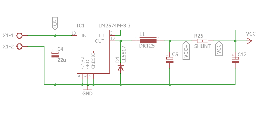

Verwende als Regler einen LM2574. Kann ich den Shunt nicht evtl. so
platzieren, dass der Regler trotzdem am Ausgang auf seine 3,3V +
Shuntspannungsabfall ausregelt, ich also trotzdem die 3,3V an der
Schaltung habe?
Grüße Basti

von GeGe (Gast)
> Schaltung habe?
Das sollte gehen, den Cout zu zwei gleich grossen Kondensatoren
aufteilen und den Shunt zwischen den Kondensatoren platzieren. Der
Pluspol vom zweiten Kondensator geht dann zum Feedback vom Regler.

von GeGe (Gast)
Basti schrieb:
> Kann ich den nicht einfach in Serie zu L und dann danach erst
> den C?
Das würde dazu führen, dass auf der Seite zur Spule ein höherer
Spannungsripple als zu der Seite zum Kondensator wirkt.
Schlecht wenn gerade dann ne Wandlung stattfindet wenn der Schaltregler
schaltet.
von Basti (Gast)
Also hab ich das dann so Richtig verstanden?
Und dann nen OPV als Differenzverstärker vor und nach dem Shunt
abgreifen?
Welcher eignet sich dazu? Dachte evtl an einen TLC272
Gruß Basti

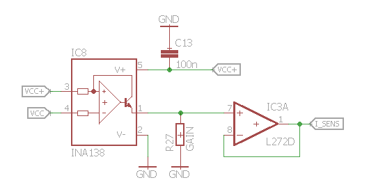

von Basti (Gast)
Ich bins nochmal...
habe ich das von der Beschaltung her so richtig verstanden?
Geht das so?
Strom wäre max. 0,5A
Hinter dem Schaltregler sollen 3,3V für die Schaltung anliegen, es muss
also die Spannung über den Shunt mit ausgeregelt werden.
Wäre schön wenn mir zu der Schaltung mal eben jemand Feedback geben kann
obs stimmt...
Grüße

von Mike J. (linuxmint_user)
> Geht das so?
Zu dem INA138:
Das Schaltbild ist etwas komisch.
Wenn an Vcc+ eine höhere Spannung als an Vcc anliegt (durch den
Spannungsabfall am Shunt), dann geht der Ausgang des OpAmps auf high und
der Transistor zieht den negativen Eingang noch weiter nach GND so dass
der Transistor letztendlich voll durch schaltet wenn die Spannung am
Positiven Eingang nur ein mal kurz etwas höher war als am negativen
Eingang.
Wenn der Kollektor des Transistors mit dem positiven Eingang des OpAmps
verbunden wäre, dann würde es einen Sinn ergeben ... aber so
funktioniert die Schaltung nicht.
Zu dem LM2574:
Du hast da ja eine Boost-Typologie aufgebaut, also erzeugst du aus einer
Spannung von unter 3.3V deine 3.3V Ausgangsspannung.
Nutzt du da einen NiMH Akku?
Was für eine Spannungsquelle verwendest du?
von Nikolai H. (Gast)
Falsch. Der LM2574 ist ein Buck (Step-Down) Converter.

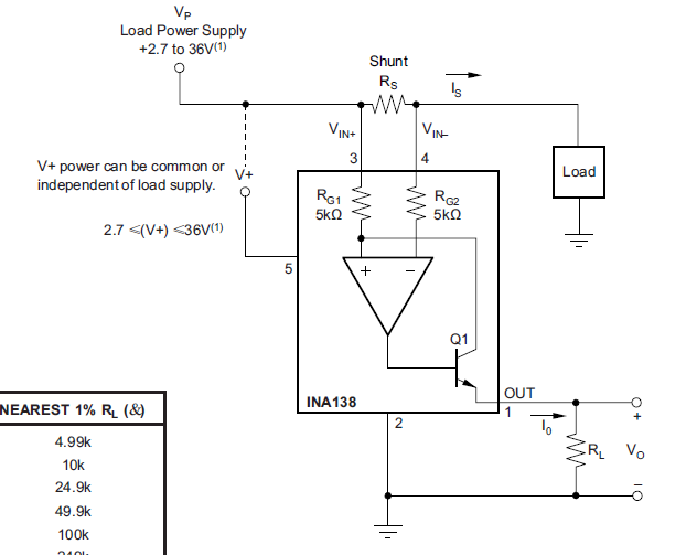

von Basti (Gast)
> Eingang.
Laut dem Datenblatt des INA geht aber genau das. Also die VCC für den
INA vor dem High-Side Shunz abzugreifen. Oder hab ich das gänzlich
falsch verstanden?
Basti schrieb:
> Oder hab ich das gänzlich falsch verstanden?
Nein, das Symbol der Eagle-Bibliothek ist nur etwas fehlerhaft, das hat
mich verwirrt.
In deinem aktuellen Bild ist es (im Chip) richtig gezeichnet.
Da hat einfach jemand beim erstellen des Symbols für den INA138 nicht
richtig aufgepasst.
Dein Schaltplan ist also in Ordnung.
Ich würde am Eingang (X1) vielleicht noch eine kleine Sicherung verbauen
damit bei einem Fehler nicht die Schaltung abfackelt, sondern nur die
Sicherung.
Wenn das bei X1 Schraubkontakte und keine Hohlbuchse ist, dann ist es
manchmal ganz sinnvoll wenn man dort noch eine Diode nach der Sicherung
hinzu fügt, denn manch einer verpolt die Leitungen vielleicht bei der
Montage.
Wenn man nach der Sicherung noch eine Diode von GND nach Vin legt, dann
würde die Sicherung bei einer negativen Spannung an den Eingängen von X1
auslösen da der Strom dann über die Diode von GND nach Vin fließen
würde.
von Basti (Gast)
Also so sieht das ganze jetzt aus, wäre net wenn da nochmal jemand einen
Blick drauf werfen könnte... Spannungsfolger war ein Hinweis aus dem
Datenblatt um eine Beeinflussung des R-Teilers durch den ADC zu
verhindern.
> Sicherung.
> Montage.
> würde.
Werde ich in Betracht ziehen, Danke.
