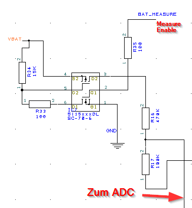

#4681639
Das Problem bei hochohmigen Spannungsteilern ist, dass der ADC eben auch
nicht ideal ist und einen Eingangwiderstand hat, zwar einen hohen aber
eben nicht im Bereich >100M.
Aus dem Grund habe ich es bei meiner letzen Schaltung mit einem P-Kanal
Mosfet beholfen, der den Spannungsteiler nur dann "aktiviert" wenn auch
tatsächlich gemessen wird.

Mit einem FET könnte man sich z.B. eine Trickschaltung
ausdenken, die von einem Port-Pin (Out) gesteuert nur für
einige ms die Batteriespannung über einen Spannungsteiler an
einen Port-Pin (ADC-In) schaltet.
Kostet zwei µC-Ansclüsse und etwas "Hühnerfutter" =
R + NPN + R + C + R + D + FET.
Dazu etwas Programmieraufwand (vielleicht 30 Zeilen).
UND: Wenig Strom.
