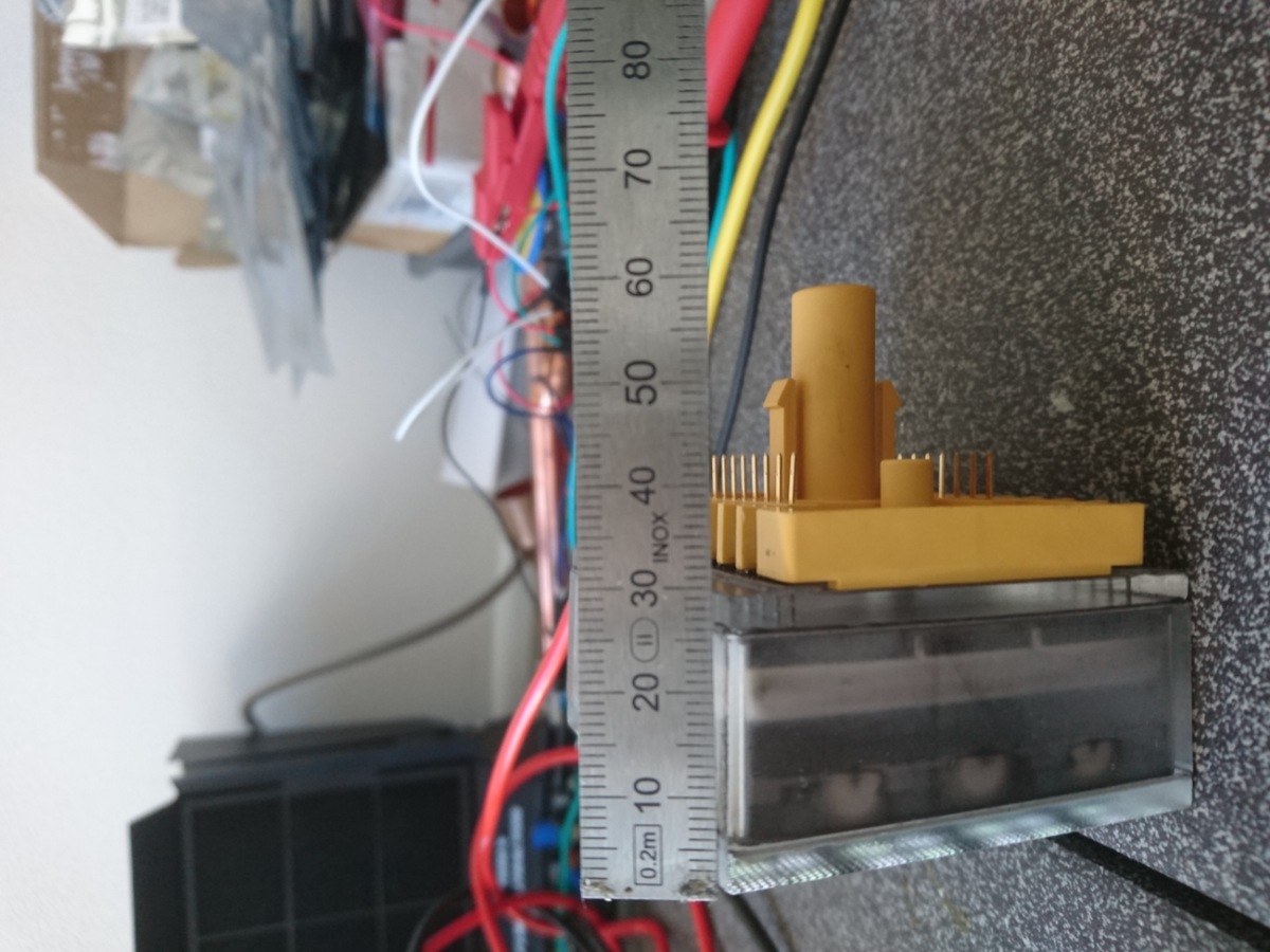

Ich habe hier einen mini-CRT monitor, der so wie es aussieht Farbpunkte
darstellen kann. Weder Hersteller noch sonstige angaben darauf zu
finden.
Anbei die Bilder.

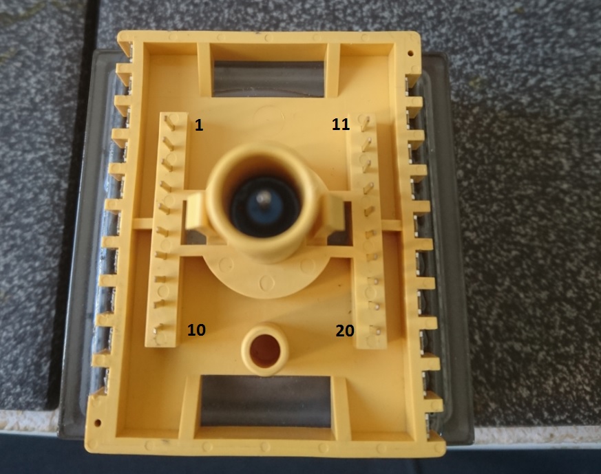

Der grosse Stecker in der wird wohl B+ Spannung sein.
Die anderen Pins habe ich wie folgt ausmessen können:
1 - 20 : 2.2Ohm
1 - 6  : 1.3Ohm
6 - 20 : 1.3Ohm
7,8,9,10 : jeweils ~1kOhm zu einander
3,4,5,6  : OL zu allen anderen Pins
11 bis 19 : jeweils ~1kOhm zu einander und zu 7,8,9,10
Die 1.3/2.2Ohm werden wohl die Heizung sein, hierbei habe ich mit 1V und
200mA erfolgt gehabt. Bei 3.3V leuchtet die Heizung sichtbar, das ist
dann wohl zu viel!
Für die Anode hab ich alles zwischen 100 und 890V probiert, mehr habe
ich nicht!
Leider passiert nichts, somit liegt meine Hoffnung hier,  vlt hat jemand
schonmal sowas gsehen oder kennt das. :)

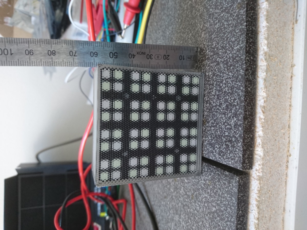

von Johnny S. (sgt_johnny)
Zuvorderst ist eine art "Noppenglas" dahinter eine platte mit den
farbigen Punkten, dann etwa 5mm Holraum, und dann ein Lochblech. In
diesem Lochblech sehe ich es leuchten. Die Heizung ist also hinter der
Leuchtfläche.
Negativ testen kann ich leider nicht, weil ich keine negative Quelle
hab.

von MaWin (Gast)
MaWin schrieb:
> Vermutlich handelt es sich dabei um das Mitsubishi Ise FM CRT
Vielen Vielen Dank!
Ich habe nach FM CRT bei Google gesucht, und stiess auf folgende
ebay-auktionen:
http://www.ebay.pl/itm/272081563404
http://www.ebay.ie/itm/272024783691
Scheinbar habe ich nur "ein Modul" von einem grossen Panel.
Bei dem Einzelnen Teil schreibt der verkäufer:
"Like most CRTs this tube needs high voltage to operate, about 1000
volts on the large center terminal, as well as a pair of 1 volt
filaments for each half of the tube, which will show up with a contunity
check. The other pins take about 5 volts and turn the pixels on and off
in some multiplexing arrangement I have not tried to work out… to take
the photo I just left the right-side filament unconnected so those
pixels would stay dark"
Ich werde mal den Verkäufer anschreiben, vlt ist er ja noch aktiv und
kann mir weiter helfen!
Der CRT sieht auf jedenfall speziell aund toll aus und hat schon einen
Platz in der Vitrine :)  (ich sammle Nixie's, Panaplex und co)
