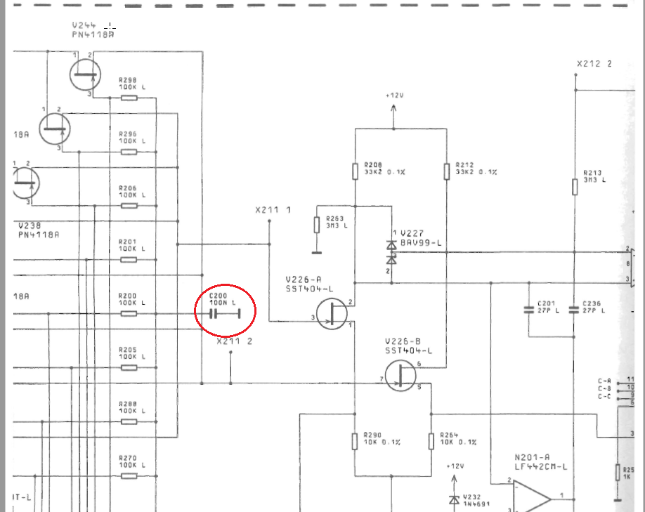

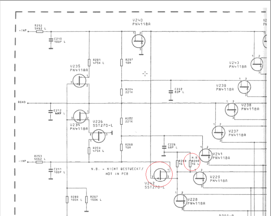

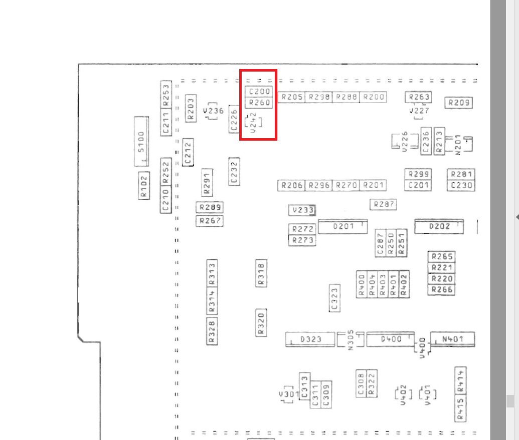

Ich hab das Gerät jetzt mal aufgeschraubt und untersucht. Es kann ja mit
Batterien bzw. Akkus betrieben werden und meine Vermutung, dass die
Batterien noch vorhanden sind und ausgelaufen sind, sollte sich
bewahrheiten. Die Batterien sind zwar nicht komplett ausgelaufen, jedoch
hat es 3 Bauteile erwischt, die im Anhang zu sehen sind. Was mich jedoch
stutzig macht: R260 ( der jetzt als defekt gestempelt ist ) sollte laut
Schaltplan nicht bestückt sein, ist er aber und der Wert entspricht ca.
200 MOhm. R269 der laut Schaltplan bestückt sein sollte, kann ich nicht
finden. Somit bleibt dies ein Rätsel für mich.
Spannungen laut Service Manual wurde überprüft und sind in Ordnung.
Ich habe nun die Bauteile bestellt und sobald sie ankommen werde ich sie
tauschen. In der zwischenzeit versuche ich einen funktionieren Kopf
aufzutreiben. Falls der Fehler dann nicht klar ist, begib ich mich mit
SigGen und Scope auf die Suche.
