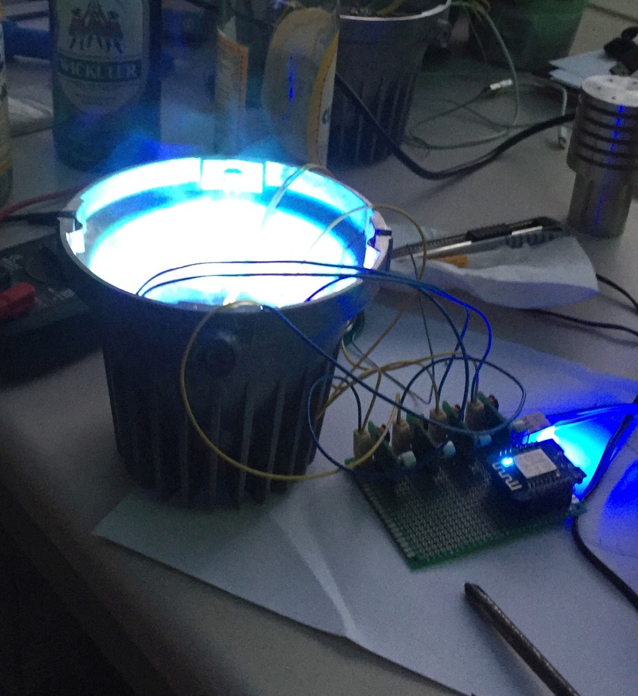

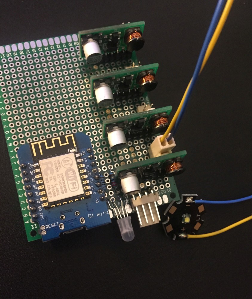

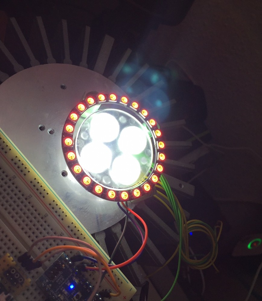

von Christian T. (ctrick)
Wollte editieren, ging leider nicht. Für alle Interessierten ein paar
(Handy) Fotos vom aktuellen Gehäuse / Kühlkörper, Steuerungs-Prototyp
und einer Idee bei der ich noch nicht sicher bin ob ich die übernehme:
LED-Ring (WS2812). Der wäre mehr als optisches Gimmik, für kleine
Effekte oder als Status-Anzeige (Wlan verbunden, MQTT verbunden)

Kühlkörper verloren, das man mit einer Linse zielgerichtet auf das
Plexiglas bekommt. Bei einem Test gestern Abend hat sich dadurch die
Helligkeit gefühlt verdoppelt. :)
