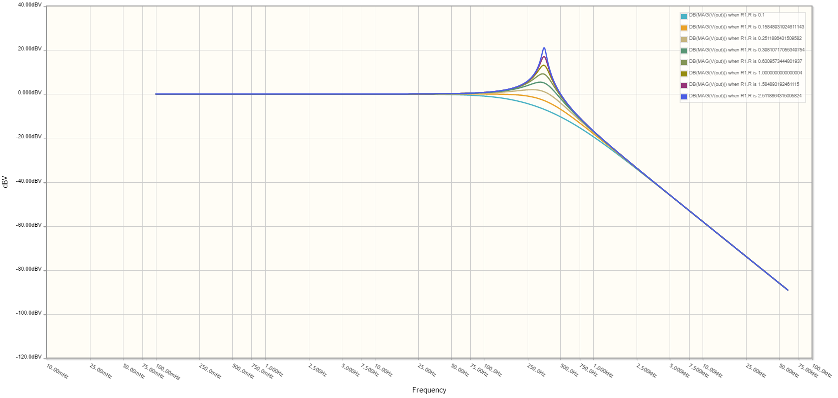

Ja... Ich habe mit Hilfe der Wechselstromlehre und
Laplace-Transformation den Filter modelliert jw->s. Habe mir dabei den
Amplitudengang angeschaut und gesehen, das ich eine doppelte Polstelle
habe. Dadurch bekomme ich einen fiesen "Spike" der mir die Grenzfrequenz
sehr hoch verstärkt. Dieser Spike nimmt mit steigender Ausgangsbelastung
ab. Daher ist es sinnvoll die Grenzfrequenz des Filters weit weg von der
Schaltfrequenz des Schaltreglers zu legen. Daher wollte ich wissen wie
man L im Verhältnis zu C wählt, bei so vielen wechselnden Parametern.

Die Resonanzfrequenz des Ausgangsfilters würde ich auf Fclk/10 legen, in
diesem Falle also bei 5kHz.
