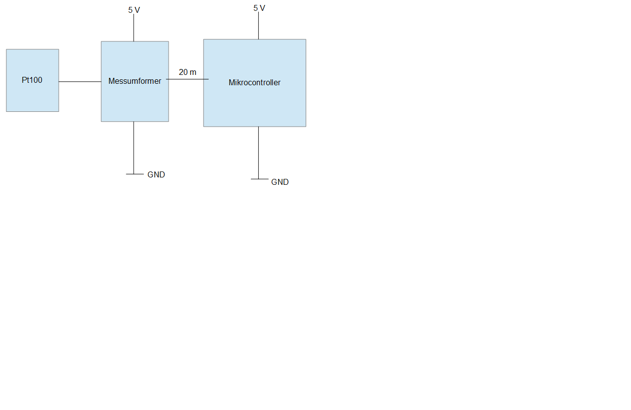

Hallo guten Tag,
im Anhang ist mein Ziel dargestellt.
Wenn ich beispielsweise einen Pt100 mit 4 Leiter Anschluss habe:
http://www.omega.de/pptst/SA2C_SA2F-RTD.html
Dann möchte ich den Temperaturwert mit meinem µC (Arduino Uno)
aufnehmen.

Diese Messumformer könnten nicht mit dem Arduino (5 V) versorgt werden.
Nur einen Messumformer mit einer Betriebsspannung von 5 V habe ich
gesehen:
https://www.pollin.de/shop/dt/NzI3OTgxOTk-/Bauelemente_Bauteile/Bausaetze_Module/Bausaetze/Bausatz_PT100_Messwandler_V2_0.html
Dabei scheint die Qualität anscheinend nicht "gut" zu sein. Bzw. ich
mache mir Sorgen, dass aufgrund des geringen Preises die Qualität stark
leided.
Irgendetwas scheint mit meiner Überlegung nicht zu stimmen.
Eigentlich sollte ein Konstanstrom von 1 mA durch den Pt100 getrieben
und dann die Spannung gemessen werden. Dabei sollte der Umformer mit 5 V
vom µC versorgt werden.
Es scheint so einen Umformer nicht zu geben.
Ich könnte selber eine 1 mA Stromquelle bauen.
Aber Zuerst möchte ich wissen, ob es wirklich keinen anderen Weg gibt.

von MaWin (Gast)
Sehe ich auch so.
Wenn zwischen Messumformer und uC-Analogeingang 20 Meter liegen sollen,
aber der Messumformer offenbar in der Nähe des Pt100 ist, stellt sich
die Frage, wozu man eine Vierleitermessung haben will.
Da sich in der Industrie manche Standardschnittstellen eingebürgert
haben, die mit 24V funktionieren, und 0-10V oder 4-20mA liefern, findest
du Fertigmodule guter Qualität halt nicht mit 5V.
Das von Pollin ist grober Murks.
Wenn ein Arduino eine Spannung von 0-5V messen soll, wird er seine
Betriebsspannung als Vergleichswert nehmen, und die ist alles andere als
stabil. Schwankungen von 0.4% sind da quasi an der Tagesordnung. Man
kann auf die Art nicht auf 1 GradC genau werden (vielleicht reichen die
ja auch 10 GradC, wer weiss...)
Man muss schon die Spannung, die der Messumformer des Pt100 liefern sol,
auf die Spannung beziehen, die der Arduino als Versorgung real gerade
jetzt erhält, also den Messumformer aus der Arduinobetriesspannung
versorgen. Er liefert dann NICHT 0V (z.B: bei 0 GradC) und 2.-5V bei 50
GradC und und 5V (z.B. bei 100 GradC(, sondern 0V bei 0 GradC und 50%
der Betribsspanung bei 50 GradC und 100% der Betriebspannung bei 100
GradC, egal ob die Spannung aktuell nun 4.9 oder 5.2V beträgt.

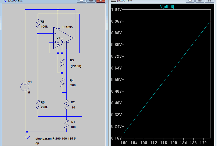

Etwas schlauer wäre eine Schalrung, die aus den 100-135 Ohm des Pt100
einen Strom von sagen wir 4-20mA macht, diesen Strom durch deine 20
Meter Leitung schickt, und am uC dann ein Widerstand ist, durch den der
Strom einen Spannungsabfall von bis 1V ergibt, und dann der
Analogeingang mit interner 1.1V Referenz als Vergbleichswert misst.
Diese interne 1.1V Referebz ist nämlich 1000 mal stabiler als die 5V
Versorgung (allerdings auch nicht so besonders genau, man muss also
kalibrieren).
   +--------+---------...---------- +5V
 Pt100  +------+
   +----|LT1635|--+   20m
            +-----+---...---+------ A/D-Eingang
                           100R
                            +------ GND
Ich könnte mir vorstellen, daß man die Schaltung mit einem LT1635
realisieren könnte, hjabe aber keinen Schaltplan.

von Harald W. (wilhelms)
Die "neue" schaltung ist aber schon detlich besser als die "alte".
www.pollin.de/shop/downloads/D810272B.PDF
von MiWi (Gast)
Harald W. schrieb:
Ach?
Ich sehe im Schaltplan einen 100n. Welchem OPV hilft er? Versorgung vom
OP07 kopfüber...
Im Datenblatt vom OP07 steht, daß der von +-3V bis +-18V nutzbar ist.
Wie der also außerhalb seiner spezifizierten Versorgung funktionieren
soll? RR-In ist auch nicht...
Nein, Pollin hat - ohne nun die Schaltung in ihrer beeindruckenden
Komplexität für minimale Wirkung genauer untersucht zu haben - zumindest
da schon einmal voll daneben gegriffen, den Rest spar ich mir daher.
MiWi
von MaWin (Gast)
Leider nein.
Alleine der Murks mit IC2B zur angeblichen 3-Leiter Kompensation ist
haarsträubend, die vielen Potis machen den Vorteil des Pt100, genaue
Messwerte ohne Kalibrierung zu liefern, zunichte, 1% Widerstände bei
einer Schaltung bei der 0.38% schon 1 GradC ausmachen (nein, man kann
die Toleranz auch nicht wegtrimmen, der Drift bleibt) und LM324 (7mV
Offsetspannung) als OpAmp, ist einfach nur unterirdisch schlecht.
