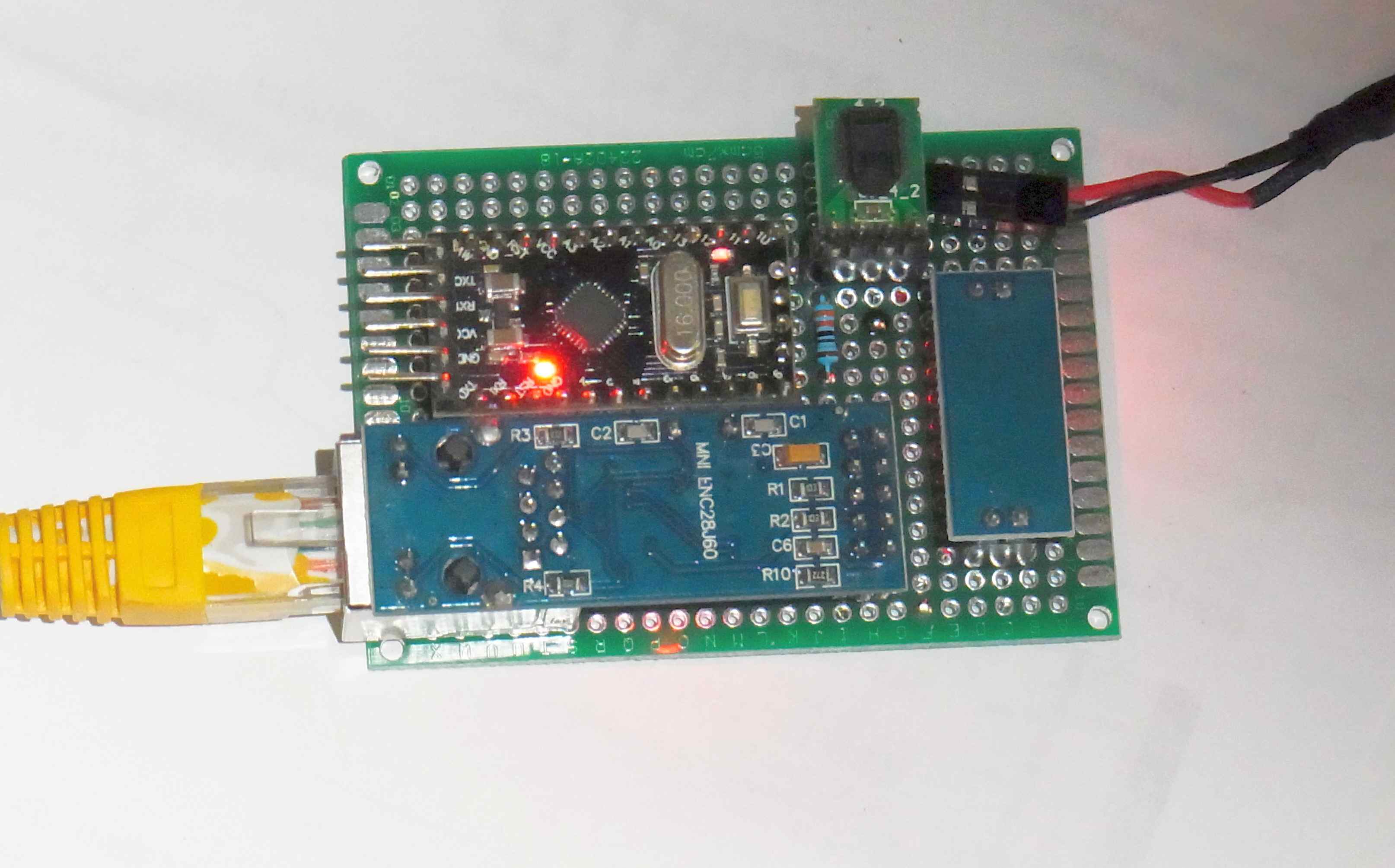

ich bin ja Freund der ESP8266, ein Bekannter wollte aber Sensoren u.ä.
die am LAN-Kabel hängen, weil er genug verlegt hat.
Protokoll MQTT, also war die Frage, was man billg (preiswert) findet,
wenn man LAN statt WLAN haben will.
Insofern ist es eher eine Machbarkeitsstudie.
Die alten ENC28J60 kenne ich von früher, nicht aktuell, nicht sonderlich
elegant zu handhaben, ziemliche Stromfresser, ansonsten stabil.
(Arduino-)Module findet man aus China ab 2,75€, den Arduino ProMini ab
1,80€, einen 3,3V Regler mit dem AMS1117 ab 0,50€. Plus
China-Leiterplatte usw. also rund 6,00€, das wäre akzeptabel.
Software ist auch ein Arduino-Sketch, Flash ist recht gut belegt, aber
noch Platz für die MQTT-Auswertungen und eine Sensor-Bibliothek. Dran
ist zum Test ein FOST02 (China-SHT11, alt, lag noch rum), einen DHT11
hatte ich auch kurz dran. Natürlich kann man auch Relais o.ä. an den AVR
hängen, der LAN-Adapter belegt nur SPI.
Alternative wären den WS5100 zu nehmen, aber da war preislich nichts in
der Gegend zu finden und dadurch ungenutzer Flash im AVR wird nicht
verrechnet...
Schaltplan habe ich keinen, außer daß SPI vom LAN-Modul eben an SPI vom
AVR muß und die Stromversorgung entsprechend ran, gibt es da nichts.
Der ENC28C60 hat 5V-tolerante Eingänge, will aber 3,3V ca. 250mA haben.
Stromversorgung ist ein 5V/600mA Steckernetzteil, das gerade rumlag.
Es würde in die Sensorgehäuse passen, die ich sonst verwende.
http://www.tme.eu/html/DE/sensorgehaeuse/ramka_511_DE_pelny.html
Gerade bemerkt, daß die kaum noch jemad hat...
Vielleicht ist es für irgendjemanden Anregung, der sowas sucht.
Gruß aus Berlin
Michael

Vielen Dank Michael für Bild und Beitrag !
für mich ist es erst mal nur ein Einstieg. für einen solchen hatte ich
vorher hier im Forum gefragt welchen Chip ich denn nehmen soll. So kam
ich zum ENC28J60 - weil es dazu eben schon länger Code und Pakete gibt.
ich bin ja lernfähig. Wenn es da Stromsparer gibt, die sich zudem
leichter und verständlicher programmieren lassen - das klingt schon
interessant.
Hardware ist heute oft günstig zu haben.
> Natürlich kann man auch Relais o.ä. an den AVR hängen
ok. Welche Software hast Du da verwendet?
Vielleicht macht es Sinn davon den Quelltext mal anzusehen.
diese gibt es günstig als Shield. Ist denn zu diesen Modulen der C-Code
verständlicher? Kann man da mehr dabei lernen?
das klingt schon heftig.
Danke nach Berlin !
Matthias

compiliert. Einiges wurde entfernt, die Pins geändert. Das Grundgerüst
sollte laufen. Momentan hängt es an der Init des chip. Die will noch
nicht.
