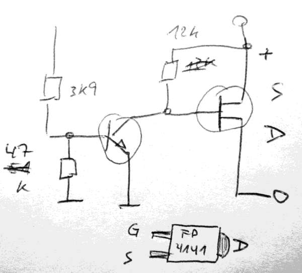

ich habe ein Problem mit dem Treiben eines PMOS. Ich möchte 20V mit
einem Atmel schalten. Mit einem NMOS wäre es kein Problem, da ich die 0v
und 5V ja habe. Aber ein PMOS braucht ja 20V und 15V und da wirds dann
problematisch. Woher nehme ich die? Schlimmer noch, ich brauche das
ganze 10 mal. Das heisst, die Lösung sollte als fertiges diskretes IC
existieren. Ich möchte nämlich nicht 10*5 Bauteile verwenden. Das wäre
mir zu viel.
Strom: 1mA pro Stück
Schaltfrequenz: 0.5Hz
Last: Resistiv

von Manfred (Gast)
> problematisch.
Den PMOS brauchst Du ja nur, wenn Du in der Plus-Seite schalten willst.
In dem Falle holst Du mit einem zweiten Transistor das Gate runter und
gut.

von Jobst Q. (joquis)
von Manfred (Gast)
Christian M. schrieb:
> Oder mit ner ollen Diode!
Nein, da muß ein Transistor zwischen: Du brauchst oben den Widerstand
vom Gate nach Plus, damit der PMOS geschlossen wird. Per Diode zum µC,
würdest Du dessen Ausgang zerstören.
Anstatt mehrerer Einzeltransistoren einen ULN200x / 280x einzusetzen,
kann Sinn machen - wobei ich als Bastler deutlich mehr BC_irgendwas als
ULN2803 im Lager habe.
von Christian M. (Gast)
Stimmt, jetzt seh ich's auch!
Manfred schrieb:
> Per Diode zum µC,
Oder der kann OC >20V... :-))
Oder gleich UDN2981 oder Co.?
Gruss Chregu
