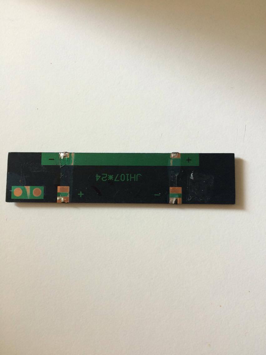

Hallo Leute, ich bin ganz neu hier in dem Forum :)
Hoffe ich frage hier an der richtigen Stelle.
Und zwar hab ich mir vor kurzem einen Arduino gekauft.
Programmieren damit und kleinere Schaltkreise sind kein Problem.
Da ich aber aus der Programmier und nicht der Elektrorichtung komme habe
ich viele Probleme am Anfang.
Angehängt habe ich ein Foto von der Rückseite einer kleinen Solarzelle
die ich mir gekauft habe, was mich jetzt verwirrt:
Die Solarzelle besitzt auf der Rückseite (Siehe Foto)
Zwei Plus- & Zwei Minus- Anschlüsse, warum genau das ?
Und wenn ich jetzt mal die Leistung messen möchte die mir die Solarzelle
liefert dann muss ich doch im Prinzip nur  zwei Kabel anschließen (Plus
& Minus) und dann kann ich mit einem Multimeter die Leistung messen
zwischen den beiden Kabeln oder ?
Nennt man das Klemmenspannung?
Tut mir echt leid wenn das die Mega Anfänger Fragen sind, vielleicht
kann mir ja jemand nettes helfen.
Wer schlecht gelaunt ist oder nen schlechten Tag hatte und hier nur
seinen Dampf ablassen will soll am besten gar nicht erst kommentieren :D
Ich sehe das immer zu oft in anderen Foren das Anfänger direkt nieder
gemacht werden oder das es heißt lern doch erstmal alles richtig bevor
du dich an sowas wagst.
Vielen Dank Schonmal im Vorraus & einen schönen Sonntag wünsche ich euch
noch
vermutlich, damit man mehrere einfach ein eine Reihe anordnen und
verschalten kann.

OP #4682604
Okay alles klar, vielen Dank.
Und den Kurzschlussstrom kann ich so messen wie ich oben beschrieben
habe ?

#4682608
Hast Du dazu ein Datenblatt oder zumindest einen Link?
Die Leistung ist Strom * Spannung!
Du kannst also die Spannung messen und den Strom. Der Strom fließt aber
erst, wenn eine Last angeschlossen ist (z.B. ein Widerstand).
Die Leistung hängt also von der Last ab, und es gibt einen
Lastwiderstand (d.h. einen Strom), bei dem die Leistung ein Maximum hat.
Hintergrund:
- im Leerlauf hast du eine Spannung, aber der Strom ist 0 -> Leistung=0
- im Kurzschlussfall hast Du einen Strom, aber die Spannung ist 0 ->
Leistung=0
Gruß Dietrich
