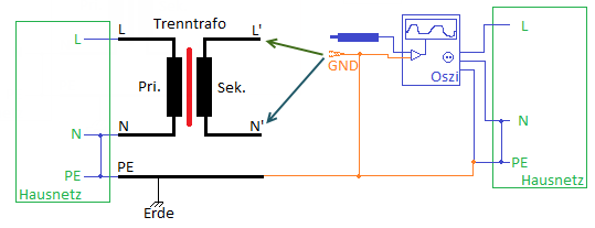

ich bin ein wenig verwirrt was das Messen eines Geräts an einem
Trenntrafo angeht.
Folgendes Szenario:
 * Oszilloskop am Hausnetz angeschlossen.
 * Zu testendes Gerät (220V) am Trenntrafo angeschlossen.
Irgendwo bei mir im Hausnetz wird ja der N-Leiter mit dem PE-Leiter
(Erde) Verbunden. Dadurch liegt auch das GND-Signal ("Krokodilklemme")
vom Oszilloskop auf PE.
Der Nutzten eines Trenntrafos ist mit von daher klar:
Ohne(!) Trenntrafo könne ich einen Kurzschluss zwischen L und N
herstellen, wenn ich das GND-Signal mit dem L-Leiter verbinde.
Durch die Galvanische Trennung zwischen Hausnetz und meinem "Testnetz"
(Sekundärseite vom Trenntrafo) kann kein Kurzschluss entstehen, da die
Netze getrennt sind.
Was mich verwirrt: Der Hersteller meines Trenntrafos (Peaktech 2240,
gibts. z.B. bei Reichelt) hat den PE-Leiter vom Hausnetz
"durchgeschleift" und  schreibt in seiner Anleitung:
Bei bestimmten Messanwendungen (zum Beispiel bei Messungen mit einem
Oszilloskop) ist es jedoch notwendig den Schutzleiter zu unterbrechen,
da sich ein Potenzialunterschied zwischen der Masse des Messeingangs und dem Schutzkontakt aufbauen könnte.
Wird der Schutzkontakt unterbrochen, darf nur ein Gerät an den
Trenntransformator angeschlossen werden.
Was mich hier wundert: Eigentlich sollte es doch egal sein, dass der PE
beim Trenntrafo beidseitig verbunden ist. Durch die Galvanische Trennung
kann zwischen L' (bzw. N') und PE kann doch nie ein Strom fließen. Wenn
ich die Krokodilklemme (GND) vom Oszilloskop an L' (bzw. N') anklemme,
so kann doch nie ein Strom über PE fließen, da die beiden Netze doch
galvanisch voneinander getrennt sind (siehe Anhang).
Oder habe ich da irgendwas falsch Verstanden?
Neugierige Grüße
  Dan

Durch den Trenntrafo erlaubst du es, daß die Stelle des Geräts, an die
die Masseklemme kommt, auf Schutzleiterpotential gezogen wird, damit man
die andere Stelle, an die man den Tastkopf hält, relativ dazu gemessen
werden kann.
Wäre das Gerät nicht über einen Trenntrafo versorgt, kannst du an die
meisten Stellen (ausser PE, was man eher nicht messen will) deine
Masseklemme nicht anklemmen, weil dann eben Fehlerstrom fliesst und es
ggf. knallt.
Interessanter wird deine Zeichnung, wenn du an den Trenntrafo erst mal
einen Brückengleichrichter und dann einen Siebelko beispielsweise eines
primärgetakteten Schaltnetzteiles dranzeichnest.
Das Messen eines Trenntrafoausgangs alleine ist ja ziemlich witzlos.

erstmal vielen Dank für die Antworten.
Mit geht's ja darum ob ich mit dem o.g. Trenntrafo sicher Messungen an
Geräten durchführen kann.
Nach meiner Überlegung wird ja durch den Trenntrafo (galvanische
Trennung) die Verbindung PE<->N getrennt, somit hat der N' keine
Verbindung zur Erde (PE). Die beiden Sekundär-Anschlüsse des Trenntrafos
hängen somit "in der Luft" und haben keinen Bezug zum PE/Erdpotential
mehr und es kann ein Gerät ohne Bedenken zur Reparatur angeschlossen
werden (ganz egal ob der Schutzleiter durchgeschleift wird oder nicht).
Es existiert ja keine Verbindung zu einer der beiden Sekundärwicklungen
und dem PE.
Erst wenn ich das (geerdete) Oszi mit der Schaltung am Trenntrafo
verbinde bringe ich eine der beiden Klemmen (L' oder N') auf
PE-Potential, siehe Antwort von MaWin. Das ist ja nicht weiterhin
schlimm.
Die Frage die ich mir Stelle ist, warum der Hersteller den PE-Leiter 1:1
durchschleift.
Meine Vermutung: Der Trenntransformator ist nach Schutzklasse I
hergestellt (Geerdetes Blechgehäuse). Wenn man nun Sekundärseitig den PE
weglassen würde, so hätte der Trenntrafo ja eigentlich Schutzklasse II.
Da ein mischen verschiedener Schutzklassen nicht zulässig ist, hat sich
der Hersteller dazu entschlossen den PE einfach durchzuschleifen. Ist
aber nur meine Vermutung....
Beste Grüße
  Dan

Ganz generell
1.
Schutzleiter an Messgeräte wie Oszillograf etc dürfen nicht unterbrochen
werden.
2.
Die Steckdose welche sich im Trenntrafo befindet muss zwingend eine
Bauform sein, welche kein Schutzleiteranschluss besitzt. Es darf auch
nur eine vorhanden sein.
3. Das zu reparierende Gerät wird an den Ausgang des Trenntrafos
angeschlossen. und nur dieses Gerät. Sonst keines.
Die meisten Oszillografen haben eine galvanische Verbindung zwischen
Schutzleiter und Masseanschluss der BNC-Eingangsbuchsen.
Deswegen darf man den Schutzleiter nicht unterbrechen, weil enn man dann
mit dem Scope in nicht netzgetrennten Geräten misst, dann gegebenfalls
230V auf dem Gehäuse liegen hat.
Der Trenntrafo hat in diesem Falle nicht nur die Funktion den Techniker
vor elektrischen Schlägen zu schützen, wenn er ausversehen einer der
beiden netzführenden Anschlüsse berührt, sondern er vermeidet auch
Masseschleifen, welche über den Schutzleiter ( der ja im Trenntrafo
unterbrochen ist ) entstehen.
Ralph Berres

Nuss schrieb:
> Ich habe das so verstanden, dass der Schutzleiter aufgetrennt werden
> muss wen das Oszilloskop über den Trenntrafo betrieben wird und nicht
> wie in deiner Zeichnung das zu messende Objekt.
Liest du eigentlich nur den letzten Post oder auch den ganzen Thread?
Im Beitrag 14.08.2016 22:34 hab ich das doch schon ausführlich
beschrieben, dass es nix bringt das Skop über einen Trenntrafo
zu betreiben, weil im Gerät in der Regel die Versorgung schon
galvanisch getrennt ist.
