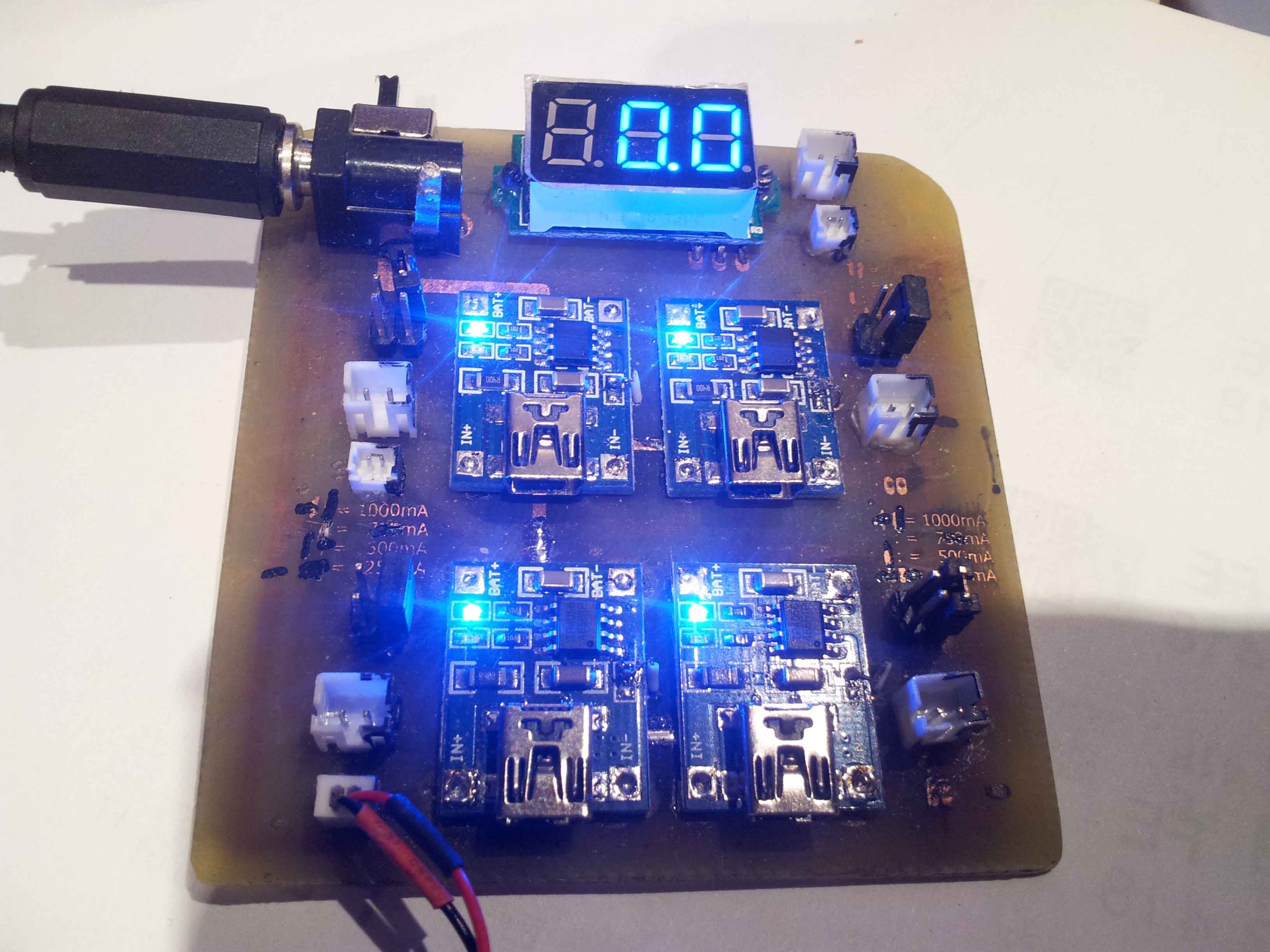

von Manfred (Gast)
Tom schrieb:
> Ladegeräte für Li-Ion Akkus gibts wirklich für lau, da sollte man keine
> Experimente machen.
> Beispiel: http://www.aliexpress.com/item/-/32611362162.html
Beim Preis ist noch deutlich Luft nach unten ... Ansonsten Zustimmung,
mit den TP4056-Platinen vom Chinamann macht man wenig falsch: Akku ran,
USB-Netzteil dran und fertig.

von Herr M. (herrmueller)
Also deutlich billiger als 52ct bei 10 Stück habe ich noch nicht
gesehen.
Hab mir mal ein 4 fach Lader damit gebaut.
