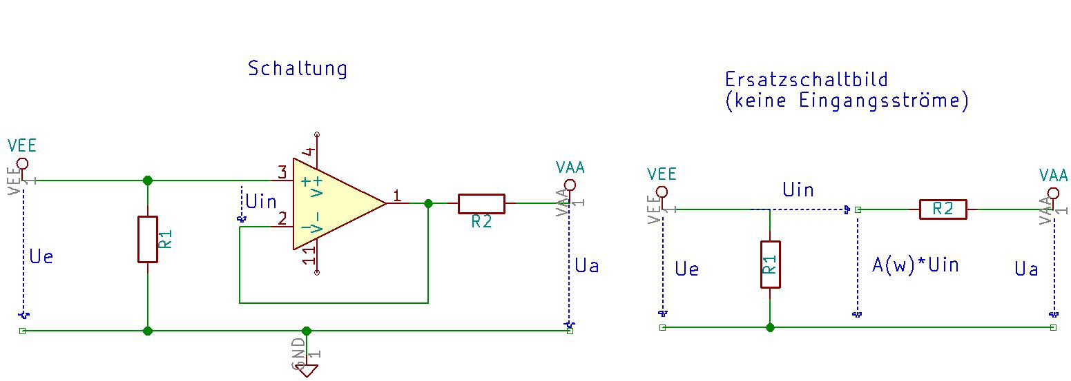

ich habe eine kurze Frage zu einer OP-Schaltung und hoffe ich bin hier
richtig.
Die Schaltung ist im Anhang, sowie das ESB für einen OP, bei dem die
Eingangsströme vernachlässigt werden. Es wird im Komplexen gerechnet.
Mein Ziel ist es die Wirkungsfunktion F(w)=Ua(w)/Ue(w) aufzustellen.
Meine Ansätze: Uin=Ue-A(w)*Uin -> Uin=Ue/(1+A(w))
Ua=Ur2+A(w)*Uin=R2*I2+A(w)*Uin
Mein Verständnisproblem: Woher bekomme ich den Storm I2, oder eine
Berechnung für den Spannungsabfall an R2? Solange an Ua noch nichts
angeschlossen ist, kann kein Strom fließen, also ist Ur2=0. Damit ist
F(w)=A(w)/(1+A(w))
Laut einem Hinweis, sollen R1 und R2 auch noch in F(w) rein verwurschelt
werden.
A(w) ist unabhängig von R1,R2
Jetzt die Fragen an die OP-Experten: Wo ist mein Denkfehler? Oder habe
ich es richtig?
Ich danke allen, die mir weiter helfen können!

Hallo Pavel
Du hast hier einen Invertierenden Impedanz- Wandler dargestellt, also
ist die Eingangsspannung = Ausgangsspannung aber invertiert, der Eingang
hochohmig der Ausgang niederohmig. also +2V ergeben -2V um den Strom zu
berechen an R2 muss die Last bekannt sein. und dann gilt das Ohmsche
Gesetz. R1 muss dann aber sehr Hochohmig sein.
Solange am Ausgang keine Last hängt ist I2=0. Das heißt der
Spannungsabfall an R2 ist 0V.
Der gegengekoppelte Verstärker hat die Verstärkung A(jw) und dessen
offene Verstärkung ist A0(jw). Alle Variablen in der Rechnung unten sind
komplex zu rechnen.
A(jw) = A0(jw)/(1+A0(jw))
Uin(jw) = Ue(jw)-Ue(w)*A(jw)
Uin(jw) = Ue(jw)*(1-A0(jw)/(1+A0(jw))
Uin(jw) = Ue(jw)/(1+A0(jw))
Ua(jw) = Uin(jw)*A0(jw)/(1+A0(jw)) - Iout(jw)*R2
In deinem Schaltbild ist Iout=0.

Danke dir Helmut.
Dann war mein Ansatz korrekt, und der Hinweis unnötig.
Noch eine Frage:
Wieso hast du das Potential an der Ausgangsklemme des OP auf
Ue(jw)*A(jw) gesetzt? Ue fällt komplett über R2 ab, und Uin entspricht
der Potentialdifferenz zwischen eben dieser Eingangsspannung und dem
Potential der Ausgangsklemme.
Die Verstärkung des OP ist mit A(jw)*Uin(jw) gegeben, demnach
Uin=Ue-A(w)*Uin.
Also Uin=Ue/(1+A(w))=Ue* (A0(jw)+1)/(2A0(jw)+1)
Grüße
Pavel
Ue = Uin + Uin*A0
Uin = Ue/(1+A0)
Genau das habe ich in meiner länglichen Berechnung auch herausbekommen.
Dort hatte ich halt die Formel A0/(1+A0) für das rückgekoppelte System
verwendet. Natürlich dann mit der dazugehörigen Formel Ua=Ue*A0/(1+A0).
