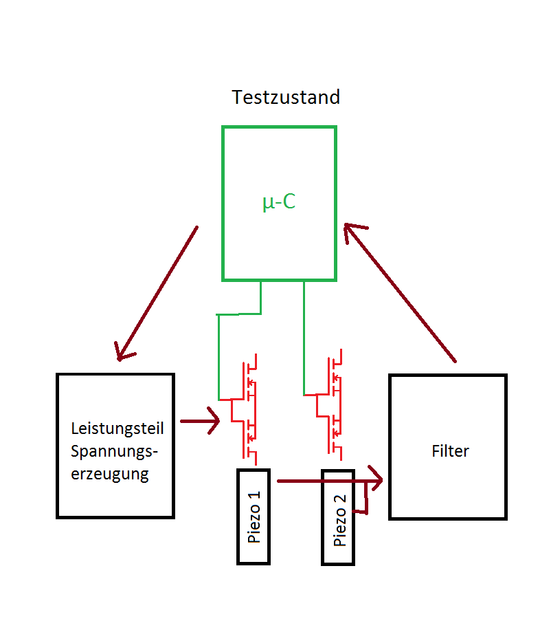

ich habe eine bestehende Schaltung zur Abstandsmessung mittels
Ultraschall.
Die Schaltung besteht aus einem Leistungsteil zur Erzeugung einer hohen
Spannung für die Anregung eines Piezos, dem Piezo selbst und einem
Filter der das empfangene Signal aufbereitet und digitalisiert.
Ein µ-Controller steuert dabei das Anregesignal und interpretiert dann
das aufbereitete Antwortsignal.
Diese Schaltung habe ich jetzt um einen zweiten Piezo erweitert und da
ich nicht alles doppelt habe möchte, schalte ich einfach zwischen den
beiden Piezos hin und her mittels zweier n-Mosfets in Reihe (für einen
bidirektionalen Stromfluss). Somit brauche ich nur einen Leistungs- und
einen Filterteil.(Habe eine Skizze angehängt)
Funktionieren tut das ganze auch schon, jetzt brauche ich nur mal
Unterstützung bei der Auswahl und der Ansteuerung der Mosfets.
Für Testzwecke hatte ich zwei BSS138 genutzt und die direkt per µC
angesteuert ohne weitere Beschaltung. Es tritt maximal ein Strom von
100mA und eine Spannung von 80Volt in Form eines Peaks (1,5µS) auf.
Die Ansteuerung der Fets geschieht vor dem Durchschalten der
Piezospannung.
Die BSS138 hatte ich gerade herumliegen, habe allerdings Bedenken was
die Spannungsfestigkeit angeht. Ist hier eine Treiberschaltung notwendig
auch wenn ohne Last geschaltet wird?
Danke und Gruß
Ach ja, Prosa...  :(
Der Treiber sorgt für Geschwindigkeit.
Wenn du keine Last hast, gibt's auch keinen Stromfluss der durch die
Lineare-Phase muss. Also auch keine (Gate lassen wir mal wech)
Schaltverluste.
Is also meist nur wirklich nötig bei viel Strom u.o. häufigen
Schaltvorgängen (~>kHz).
