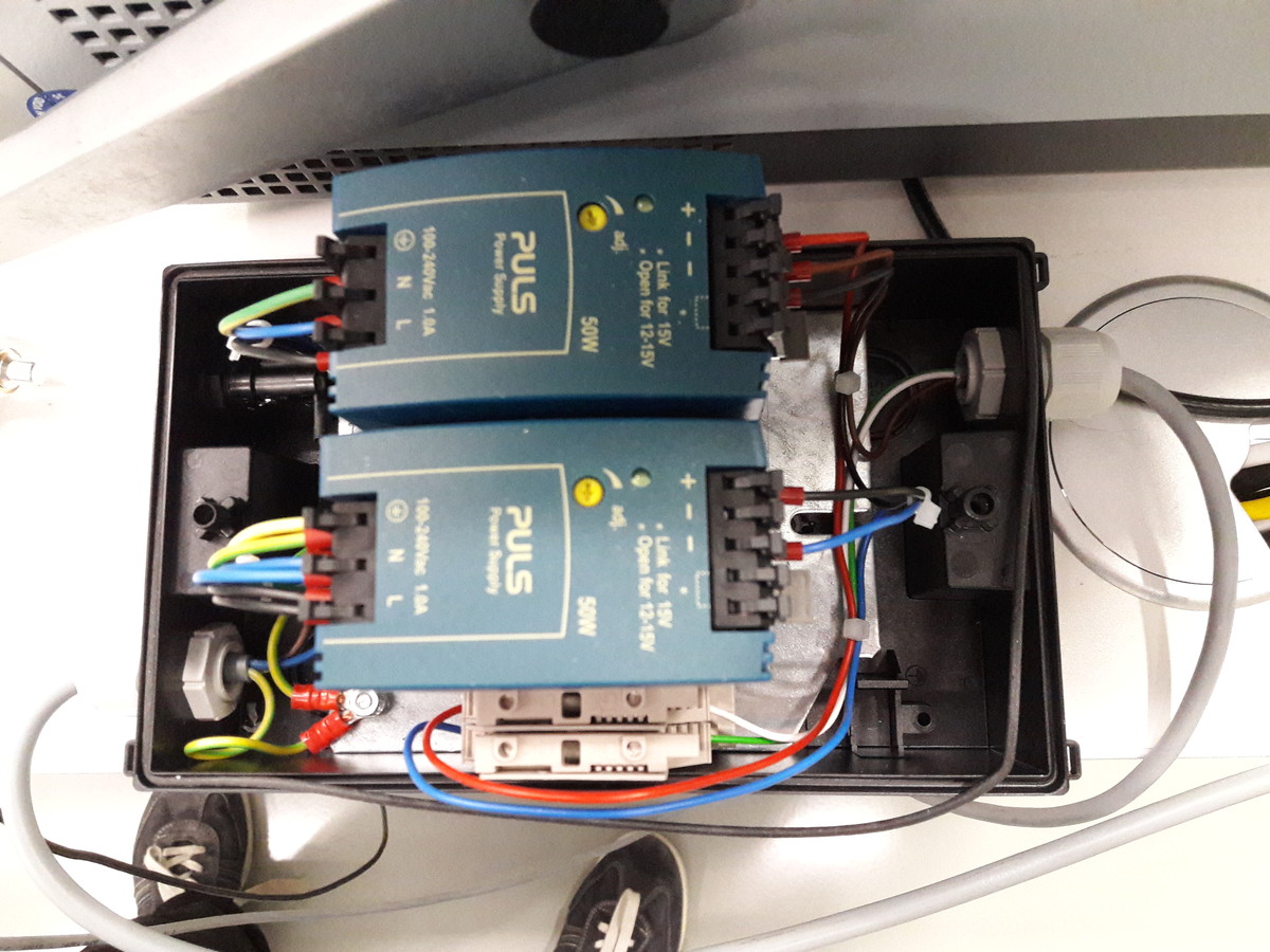

Ich verwende LT1210 (als Spannungsfolger) mit dem folgendem Netzteil
(soweit ich verstanden habe, handelt es sich um Schaltnezteil):
http://www.pulspower.com/fileadmin/Dateien/pdf/ml50e102.pdf
Die "Schaltung" sieht man hier:
Beitrag "Verständnisfrage zum Verstärker/Spannungsfolger"
Sobald ich den OPAMP an das Netzteil anschließe, kann ich mit dem Oszi,
der ca. 50 cm davon entfernt ist, 30-50 mVpp rauschen messen. Wohl
bemerkt der Oszi ist NICHT an den OPAMP angeschlossen, und der OPAMP
betreibt 100 Ohm "dummy" last.
Selbstverständlich, wenn ich ein Signal  durch den OP schicke, kommt es
entsprechen verrausch aus.
Eine Sache ist, dass der OPAMP keine Kondensatoren bei sich hat. Das
könnte ein Grund fürs Rauschen sein, lässt sich aber leicht korrigieren.
Das andere Problem ist es, dass im Datenblatt fürs Netzteil steht:
"Ripple/Noise <100mVPP (20MHz bandw., 50 Ω measurem.)"
Wird das Rauschen an der Spannungsversorgung direkt auf den Ausgang des
OP übertragen?
PS.
50 mVpp Rauschen sind für meine Messungen recht tödlich, das SNR
manchmal gering ist.
Danke für die Hilfe.

PSRR Power Supply Rejection Ratio VS = ±5V to ±15V l 60 77 dB
aus der Tabelle im Datenblatt:
Die Stromversorgungsstörungen sind mit (min)60dB vom Ausgang entkoppelt.
Die Störungen dürfen nicht an den eingang gelangen. Auch würde ich den
LT mit Av=2 betreiben, statt als Spannungsfolger mit Av=1.
Du brauchst sowieso ein ordentliches Layout, vernüftige
Betriebsspannungsablockung usw.
Dann kann man die Lötstellen auch ordentlicher machen. Mit etwas
Flußmittel könnte man die oxidschichten zerstören und eben so löten, das
es ordentlich ist.

"To obtain the maximum output and the minimum distortion from the
LT1210, the power supply rails should be well bypassed."
Wie kann man nur auf die Idee kommen, einen CFB-OPV als Spannungsfolger
ohne Abblock-Cs zu betreiben und das auch noch so frank und frei hier im
Forum zu posten?
> Das könnte ein Grund fürs Rauschen sein, lässt sich aber leicht korrigieren.
Ach, wirklich? Dann löte diese verdammten Abblock-Cs ein. Und zwar
sofort.
Naja, wenn Du das Datenblatt gelesen hast.... (vielleicht gelesen aber
sicher nicht verstanden) wirst Du auch sehen, daß Dein verlinkter
Schaltplan gelinde gesagt nicht so ideal ist. Das Poti lt Foto hat ein
L, der Rest....
Wenn ich Deinen Aufbau anschaue machst Du auch so ziemlich jeden Fehler,
der bei einem schnellen Leistungs-CFB möglich ist...
> OP übertragen?
Gar nicht. Das was Du da siehst ist der verzweifelte Versuch des OPs Dir
sogar drahtlos, quasi mittels Notfallfunk klarzumachen daß Du da soliden
Mist gebaut hast.

Irgendwo bei LT gibt es eine kleine Übersicht, wie CurrentFeedback-OPVs
beschaltet werden. Führe Dir die zu Gemüte und handle danach.

OP #4684999
Ok,
Die Kondensatoren sind da, sieht hässlich aus, aber der Rauschen ist
fast weg (<10 mVpp am Ausgang).
Da war noch ein komischer Spannungs-Offset von +120mV am Ausgang des OP,
den habe ich mit einer bessere Erdung fast eliminiert.

Gast #4685083
Das Problem ist nicht rauschen, sondern eine Hochfrequente Schwingung
des OPs.
Ein Kondensator (z.B. 100 nF Keramisch) für die Versorgungssspannung
sollte direkt an die Pins des OPs. Bei so einem schnellen OP sind 5 mm
Leitung ggf. schon zu viel.
Beim CFB OP als Spannungsfolger gehört in die Rückkopplung ein
Widerstand. Einfach die Schaltung von normalen OP neigt zum schwingen,
weil damit die Bandbreite zu hoch ist. Der passende Widerstandswerte
sollte im Datenblatt stehen (ggf. als Note zu einem der Diagramme).
Auch dann sollte der Ausgang nicht zu sehr kapazitiv belastet werden.
Schon 1-2 m Coaxkabel ohne Terminierung können ggf. schon zu viel sein.
Wenn es irgend geht sollte am Ausgang daher ein Serienwiderstand (z.B.
47 Ohm) oder was ähnlches sein.
Gast #4685245
Böser K. schrieb:
> Ok,
Es ist nicht nur hässlich sonder vor allem dämlich wo Du sie angelötet
hast. Denkst Du, ich hab Dir das Zitat aus dem Datenblatt nur zu
meinem Vergnügen herausgesucht?
die Kondensatoren gehören an den LT. und zwar so nah wie es geht. Das
ist kein Scherz...

Gast #4685627
Böser K. schrieb:
> Hallo,
> Näher könnte ich es nicht anlöten, zumindest nicht ohne das ganze
> auseinander zu nehmen, und wieder ordentlich zusammenbasteln, dafür habe
> ich aber keine Zeit mehr.
2 Stk 10u X5R 1210-Kerkos von Murata kosten bei einem Versender Deiner
Wahl 2€. Und die lassen sich direkt auf den Chip löten.
Wenn Du die sofort eingebaut hättest dann würde Dir mehr Zeit für die
Auswertung bleiben.
die Tantals am Stecker sind ok, aber Tantals sind an der Stelle ziemlich
übel. Denn die mögen es nicht schlagartig eingeschaltet zu werden. Nimm
in Zukunft besser Elkos dafür.
>>was ich Dir schon einmal geschrieben habe immer noch nicht verstanden
> Was genau habe ich denn nicht verstanden?
Und das bedeutet bei einem Chip, der bis zu 1A bei 1Mhz liefern kann
keine Kerkos irgendwo nach 4cm herumgewuzelten Freiluftleitungen.
Sondern etliche 10u Kerkos direkt am Chip und 100u, die kannst Du dann
an die Freileitungen legen.
Es gibt ein eigens Kapitel im Datenblatt, in dem das ausdrücklich
