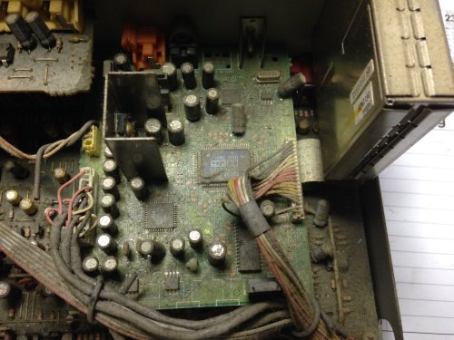

Moin zusammen, hab hier einen älteren Sony Verstärker der anscheinend nicht allzuviel Pflege erhalten hat... Wie auf dem Bild ersichtlich hat sich allerhand Staub und Schmodder an den Platinen abgesetzt. Mit Druckluft geht so gut wie nix runter. Daher die Frage womit reinige ich am besten die Platine? Extra deswegen eine Dose Kontakt LR bestellen? Wie siehts mit einem Dampfreiniger aus? Dampf müsste rein theoretisch ja frei von Mineralien sein?

mit Wasser + Aldi grün. Einpinseln, abduschen. Mit dem Fön trocknen. Nicht in Trafos einwirken lassen. Ein Tag im Heizungskeller abstellen. In ganz harten Fällen: Backofenspray.

Mit Platinenreiniger. Gibts von Kontakt. Ansonsten geht Isopropanol natürlich auch, ist günstiger als Kontakt-Zeuges.

Destiliertes Wasser, Spritzer Spüli und Isopropanol. Ordentlich mit einem passenden Pinsel abseifen und abspülen. Auf Trafos, Kühlkörper Potis etc achten. Und dann sehr gut trocknen lassen, wie oben bereits erwähnt.
Tuts Ethanol 96% auch? Hätt ich noch eine Flasche von einem befreundeten Arzt hier..
Daniel D. schrieb: > Tuts Ethanol 96% auch? Hätt ich noch eine Flasche von einem befreundeten > Arzt hier.. Kannste nachher zum Trocknen nutzen. Ich sprüh Glasreiniger (warum? weil er sprüht:) ein, 5Min. /wirken lassen/. Dann, wie schon vorgeschlagen, bei max. Temp. u. Druck unter die Dusche :) Aber mit Verstand, man muss das Wasser nicht überall /hinein pressen/. Zum Trocknen natürlich die Deckel der Abschirmung abmachen etc. oder solch Module (da ja eh vor Dreck geschützt) vorher ausbauen. Mit Druckluft ausblasen, vorsichtig sein, sonnst presst's das Wasser da hin wo's nimmer raus will. Nach dem ersten Trocknen, mit dem Alk die Restfeute aus Ritzen spülen. Mindestens noch 24h an geeignetem Ort nach trocknen lassen. Schrubben mit Bürste o.ä. ist normal nicht nötig. Ach ja, mit dem Föhn trocknen ist mehr Augenwischerei als effektiv. Statt 24h stehen lassen, 8h Föhnen.....

isopropanol + druckluft aus der dose (butan?)

Weicher langer Pinsel und Staubsauger auf mittlerer Leistung. Da geht erstaunlich viel weg. Feuchtbehandlung geht nur bei ausgebauten Platinen.
chef schrieb: > Fön ist mehr Augenwischerei... soso > > Warum? Weil der Luftstrom nicht da hinkommt, wo das Wasser sich verkrochen hat! Also eigentlich nur noch die erhöhte Temperatur Wirkung zeigt und das ist nicht annähernd so effektiv. Erst bei ~110° ist eine stark beschleunigte Trocknung zu erwarten. Bei den, mit nem Föhn zu erreichenden Temp., dauert es halt nu mal Stunden. Wer will sich das antun? Dann kommt noch der Phsycho-Effekt - Hab jetzt ne 1/2h geföhnt, das muss doch Trocken sein - !

OK, fragt man sich natürlich, warum sich das verkrochene Wasser durch langes Herumliegenlassen besser verdunsten sollte...
Hallo zusammen. > Tuts Ethanol 96% auch? Hätt ich noch eine Flasche von einem befreundeten > Arzt hier.. Bist du verrückt, das ist unvergällter Sprit; da ist sicher auf der Flasche noch ein Etikett einer Apotheke. Das ist Superware. Der käufliche Wodka ist Dreck dagegen. Mein Rat: Auf Trinkstärke herabsetzen (1:1 bis 1:1,5 mit Wasser, möglichst mineralarm!); das ergibt einen äusserst kräftigen Korn. Oder Eierlikör daraus machen. Fragt deine Oma oder google mal nach Eierlikör, Rezepte gibt es ohne Ende. Vater Staat erhält soviel Geld aus der Branntweinsteuer. Man muss ihn nicht noch reicher machen! Auf der anderen Seite ist die Branntweinsteuer ein Minusgeschäft ;-) Das soll aber nicht unser Problem sein. Das war OffTopic, nun zu Sache: Spülmaschine ist auch nicht schlecht; wobei mir die Dose oben rechts im Bild doch zu denken gibt. Aufmachen, waschen und anschliessend 3 Wochen auf die Heizung oder in den Heizungskeller. Diese Prozedur habe ich schon einige Male gemacht. Ist immer gut gegeangen. 73 Wilhelm
chef schrieb: > OK, fragt man sich natürlich, warum sich das verkrochene Wasser durch > langes Herumliegenlassen besser verdunsten sollte... Jetzt spielt dir aber deine Phantasie einen Streich! Ja das Ego... das treibt uns zu so manch peinlichen Scheiß :)
Also der Tuner ist extra, auf keiner Platine befestigt. Spülmaschine hab ich keine.. ich glaub ich bestell mir einfach eine Dose Kontakt LR und mach die Platinen damit sauber. Danke an Alle für die Tips.

Also das gröbste holt man mit einer Staubsaugerbürste von den Teilen. Danach wäre bei mir die Badewanne und die Handbrause angesagt. Ein Pinsel hilft dabei. Lösungsmittel haben den Nachteil , dass sie zb. in den Potis eine Spezialschmierung zerstören die dazu gedacht ist sie samtweich drehen zu lassen. Ersatz für dieses Zeug findet man nur in "Opferpotis" Prilwasser reicht normalerweise aus. Allerdings empfehle ich diese nasse Methode nur Personen die ausreichend Geduld mitbringen um das Teil unter mehrmaligen wenden und auf den Kopf stellen ausreichend lange einige Tage trocknen lassen. Frühzeitige Neugier wirkt zerstörend. Mir hat sie mal bei einem Oszi die Hochspannungskaskade gekostet. War eine viel Arbeit das zu richten... Bevor man das Teil sich selbst überlässt bläst man mit einem Fön das gröbste Wasser von den Teilen.

Meiner Erfahrung nach ist es wichtig nach dem Säubern mit Isopropanol zu spülen. Das verdrängt Wasser und treibt es aus den Ritzen.

Wilhelm S. schrieb: > Das ist Superware. Der käufliche Wodka ist Dreck dagegen. Nee! Das Zeug schmeckt nicht und kratzt, auch bei 30%. War mal übrig, als Reinigungsmittel für Hochspannungsrelais. Daniel D. schrieb: > Spülmaschine hab ich keine.. ich glaub ich bestell mir einfach eine Dose > Kontakt LR und mach die Platinen damit sauber. Mach aber unbedingt vorher wie beschrieben den großen Dreck weg. Ansonsten hast du nur eine Schlammschicht. Für sowas ist das Kontakt nicht gemacht. Außer vielleicht bei einem Rauchergerät, um den Teer zu entfernen.
Scheint nur Staub zu sein, glaub aber das Gerät wurde irgendwo im Keller oder so gelagert. Mit Druckluft oder Staubsauger + Pinsel geht jedenfalls nix. Zuerst mit warmen Wasser, Spüli + Zahnbürste den gröbsten Dreck entfernen und danach mit Kontakt LR nochmal drüber müsste passen oder?
Isopropanol und Zahnbürste ...

Zahnbürste ist zu grob. Ich nehme einem Pinsel, normales kaltes Wasser und flüssige Handseife. Was zur Haut gut ist, schadet den BE auch nicht. Hatte damit immer Erfolg, außer bei Raucherteer. Und dann ab an die Luft und Sonne.
#4684238
Alex D. schrieb: > Isopropanol und Zahnbürste ... Schade um den Alk. Zahnbürste lohnt doch nur bei echt hartnäckigem Schmodder. michael_ schrieb: > Hatte damit immer Erfolg, außer bei Raucherteer. Da wiederum is Alk ein sehr guter Löser. Mach auch so manchen Kunststoff wieder Weiß(er). Und keine Angst, heißes Wasser tut der LP auch nich weh (Achtung bei Kunststoffteilen (nein, natürlich nicht die Bauteilgehäuse) und >80°).
