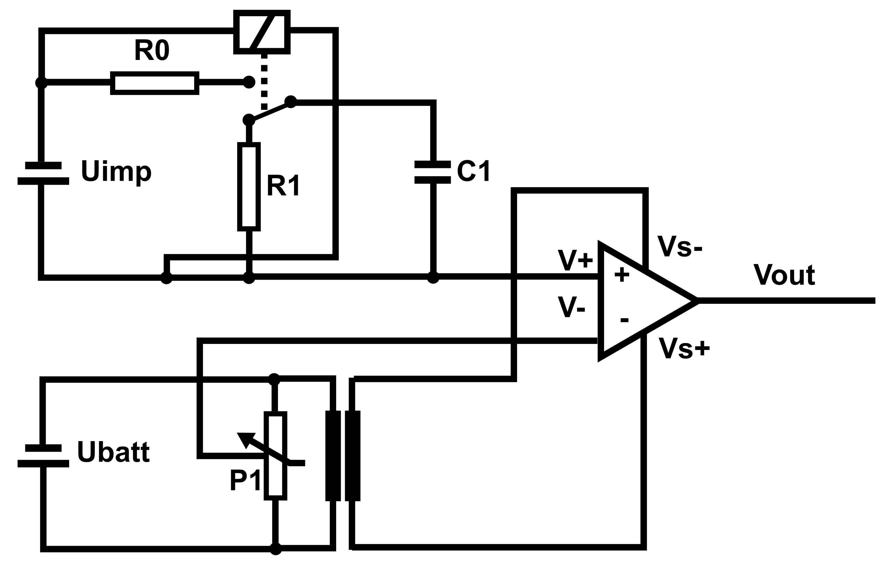

Hallihallo zusammen,
ich möchte mithilfe eines Mikrocontrollers und eines Wifi-Moduls mein
Haus ein wenig smarter machen und meine Klingel ins W-Lan einbinden. Das
Board mit dem WiFi-Modul und dem Mikrocontroller ist bereits gebaut und
funktioniert bestens. Da der Klingeltrafo leider aber nur ca. 3 Sekunden
Energie liefert, habe ich an eine kleine Ausschaltverzögerung mit einem
Kondensator und einem Komparator gedacht. Leider habe ich sehr wenig
Erfahrung mit Analogtechnik.
Dabei habe ich zwei verschiedene Spannungsquellen, eine welche einen
kurzen Impuls von ca. 3s liefert (9V-Klingeltrafo) und eine 9V-Batterie.
Nach dem Impuls soll für ca. 10-20 Sekunden Strom aus der Batterie
kommen und dann nicht mehr, da es für mich nicht infrage kommt alle paar
Wochen die Batterie zu wechseln.
Meine Ausschaltverzögerung habe ich mir so vorgestellt: Der Impuls lädt
über einen möglichst kleinen Widerstand den Kondensator in ~3s auf.
Danach wird der Kondensator über einen zweiten, größeren Widerstand
entladen. Sobald nach einer Zeit x (Ungefähr 15 Sekunden) die Spannung
am Kondensator unter einen Schwellwert (einstellbar via Potentiometer um
die Zeit zu ändern) fällt, soll der Fluss von der Batterie zu meinem
Board unterbrochen werden.
Ein Schaltplan ist im Anhang.
Ich habe ein paar Fragen an euch:
Würde das so funktionieren?
Welche Fehler sind in meinem Schaltplan?
Sind die Bauteile mit Kondensator = 1000µF; Aufladewiderstand = 500Ohm,
Entladewiderstand = 3kOhm vernünftig dimensioniert?
Liebe Grüße, ich freue mich über jeden Beitrag.
Gast #4683599
Wenn da eh schon ein µC dran hängt, könnte man diesen mit einer Batterie
(muss nicht der 9V block sein) versorgen und die Auschaltverzögerung
übernehmen lassen. Danach schickt man ihn schlafen und die Batterie hält
Jahre.
Zum Schaltplan: Das erste was mir auffällt -> ist das Gleichstrom am
Trafo? Falls ja, wirds nicht gehen. Und falls es Wechselstrom ist, wird
der Komparator keine Freude damit haben.
Gast #4683676
joschu schrieb:
> Impuls lädt
> entladen.
Vergiss deine Schaltung und bau den Kondensator an dein uC/WLAN Modul.
Der braucht nicht mal 1/10 Sekunde um so satt aufgeladen zu werden, um
das Modul weit länger als 3 Sekunden zu versorgen.
Da es wahrscheinlich ein 8V~ oder 12V~ Klingeltrafo ist, der nach
Gleichrichtung im Leerlauf bis 40V erzeugt und auch noch Störimpulse vom
Wagnerschen Hammer einer eventuellen Klingel hat
Da deine Schaltung vermutlich 5V braucht, kann hinter dem Elko ein
Mikroleistungs-Schaltregler sinnvoll sein.
http://www.ebay.de/itm/Pololu-5V-600mA-Step-Down-Spannungsregler-D24V6F5-2107-/281994708967
  +--|>|--+--|<|--+ 1N4004
  |      Elko     |
  +-----100nF-----+
  +-----VDR27V----+
  +----Klingel----+
Taster          Trafo
Welcher Elko ausreichend ist, ist ein bischen unklar, aber nur
beispielhaft einer der BESTIMMT ausreicht
http://www.ebay.de/itm/1pcs-High-capacity-Electrolytic-capacitors-36DE-40V-110000UF-for-SPRAGUE-/152205949499
Vielleicht tut es auch der
http://www.ebay.de/itm/Snap-In-Elko-Kondensator-68000-F-25V-85-C-ESMH250VSN683MA80T-68000uF-/231143725668
(insbesondere bei 8V~ Trafo).
Gast #4684177
Erst einmal vielen Dank für eure Antworten.
Es kommt Gleichspannung an (9V DC). Da sollte auch eigentlich ein
Linearregler hin, ich kannte nur gerade das Schaltsymbol nicht
auswendig.
> Jahre.
Meinen µC kann ich schlafen lassen, mein WiFi-Board leider nicht. Das
müsste ich dann noch per Transistor ausschalten. Wäre aber eine
Möglichkeiten, vielen Dank.
Ich habe auch schon darüber nachgedacht, allerdings hat es sich als
schwierig herausgestellt einen passenden Kondensator zu finden. µC +
Board ziehen zusammen so etwa 100mA Spitzenstrom für etwa 15 Sekunden.
Auch möchte ich ein sauberes an- und abschalten ohne Flackern, da der µC
beim Hochfahren das Signal über W-Lan sendet.
Ein Schaltregler ist sehr sinnvoll, brauche aber 3V. Einstellbare
Step-down Schaltregler gibt es ja heutzutage für wenige Euros bei vielen
Bezugsquellen.
Liebe Grüße
