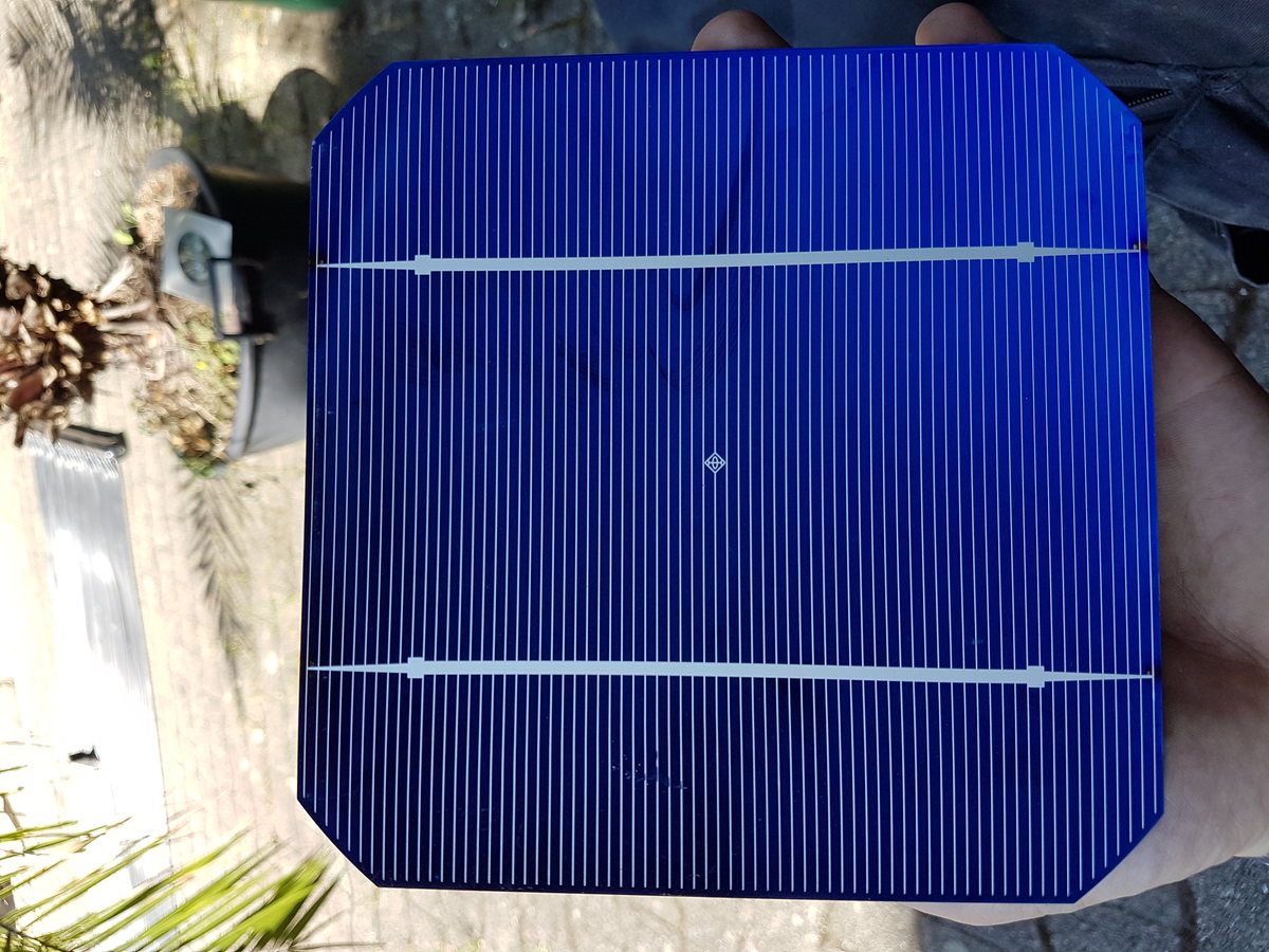

von Walter (fussel8011)
So,
habe nun mal gemessen und der Kurzschlussstrom liegt bei ca. 300mA.
Gelötet habe ich auch eben nochmal, siehe Foto. Keine Probleme.
Preislich würde ich sagen 50 Cent pro Stück.
Am liebsten wäre mir natürlich jemand, der alle nimmt, dann kann ich den
Originalen Karton (welcher ideal gepolstert ist) verwenden.
von Jörg R. (solar77)
Julian G. schrieb:
> mir sind heute ca. 200 Solarzellen Wafer Rohlinge in die Hände gefallen.
Noch eine Frage. Was heißt „in die Hände gefallen“? Ist das
Ausschussware? So ganz astrein sieht die Oberfläche nicht aus.
Julian G. schrieb:
> ..habe nun mal gemessen und der Kurzschlussstrom liegt bei ca. 300mA.
Wie gemessen, mit welcher Lichtquelle in welcher Entfernung? Bei der
Größe der Wafer kommen mir 300mA etwas wenig vor.
Das war nur der erste Wafer aus der Verpackung, der hat ein wenig
Verschmutzung abbekommen. Die anderen darunter sind sauber.
Es sind neue Wafer, die einfach nicht in Solarzellen verbaut worden
sind.

Ich habe die Stellen an denen ich gelötet habe vorher etwas mit einen
Schraubendreher bearbeitet, aber ganz vorsichtig. Dann ließ es sich ganz
leicht löten.
Der Anschluss muss oben und unten erfolgen, wobei Plus unten ist. Heute
am Nachmittag habe ich einen Kurzschlussstrom von 5,5A gemessen, gegen
17:15 Uhr.
Sollte ich die Zellen für ein Projekt verwenden löte ich hochflexible
Silikonkabel an, um jede mögliche mechanische Belastung zu minimieren.

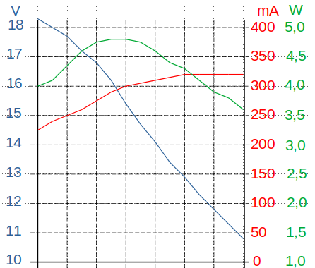

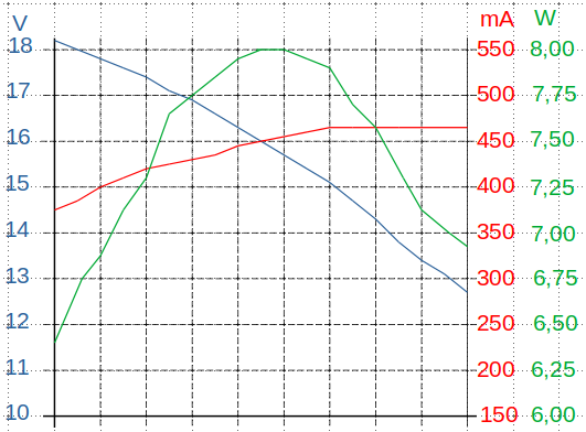

von Tom A. (toma)

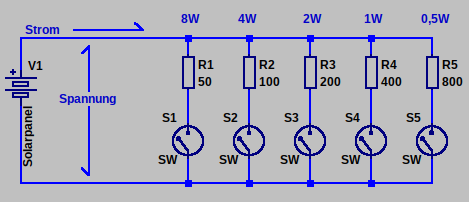

Habe am Wochenende mal die Leistungskurve für ein Solarpanel mit 20Volt
Leerlaufspannung und 0,55A Kurzschlußstrom aufgezeichnet. Die
Leuchtkraft der Sonne reichte für 8 Watt elektrische Leistung.
Die blaue Linie zeigt die Panelspannung, die rote Linie den Panelstrom
und die grüne Linie die Panelleistung. Der Lastwiderstand war schaltbar,
damit die Messung schnell geht, bevor sich die Beleuchtung zu sehr
ändert (Bild SolLast.png).
Die Linien zeigen den Verlauf der optimalen Leistung recht gut. Sie
zeigen auch, daß das Leistungsmaximum bei rund 16V liegt, was das Panel
zum laden eines 4S-LiPo Akku gut geeignet macht. Ohne MPPT oder sonstige
Hilfsschaltungen, einfach nur durch Leistungsanpassung.
Mit den angebotenen Zellen kann man so ein Solarpanel bauen, welches an
die Last angepasst ist und damit einen guten Wirkungsgrad hat.
Um die Leistungsdaten der Zellen zu erhalten kann man von meinen Werten
runter rechnen oder besser selbst messen.
Tom

Widerständen, bei maximal 5W elektrischer Leistung. Die Sonne scheint
ähnlich wie beim obigen 8W-Diagramm, aber das Panel wurde schräg zur
Sonne ausgerichtet um weniger Leistung zu haben.
