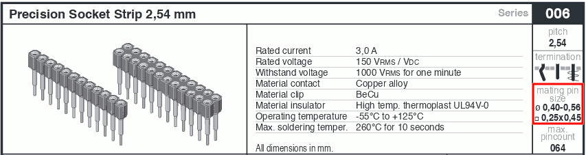

Die Präzisionsfassungen sind nur für IC-Beinchnen gedacht. Drähte kannst du nur in die Standardbuchsen stecken. Empfehlen.... ? Drähte und Buchsenleisten solltest du nur verwenden, wenn du einen Wackelkontakt findest. LED oder Taster geht. SD-Karte mit Wackelkontakt - da suchst du 3 Tage nach einem Softwarefehler.

Noch einer schrieb: > Die Präzisionsfassungen sind nur für IC-Beinchnen gedacht. Drähte > kannst du nur in die Standardbuchsen stecken. Ich hätte es eher umgekehrt gesagt: Standard-Pfostenleisten 2.54mm Rastermass und deren Buchsen sind nur geeignet für dieselben viereckigen Pfosten (wobei die Buchsenleiste, die er ausgesucht hat, mit ihren 1.27mm alles andere als Standard ist), wie sie beispielsweise an den vorkonfektionierten Kabeln "für Arduino" dran sind, während einfache abisolierte starre Drähte und Drahtenden von Widerständen Transistoren und Kondensatoren von ca. 0.6mm nur in die Präzisionsbuchsenleisten passen, die auch in Präzisionsfassungen für IC verwendet werden. In die passen wiederum nicht die "Arduino Experimentierdrähte" oder sonstige Pfostenbuchsen/stecker.

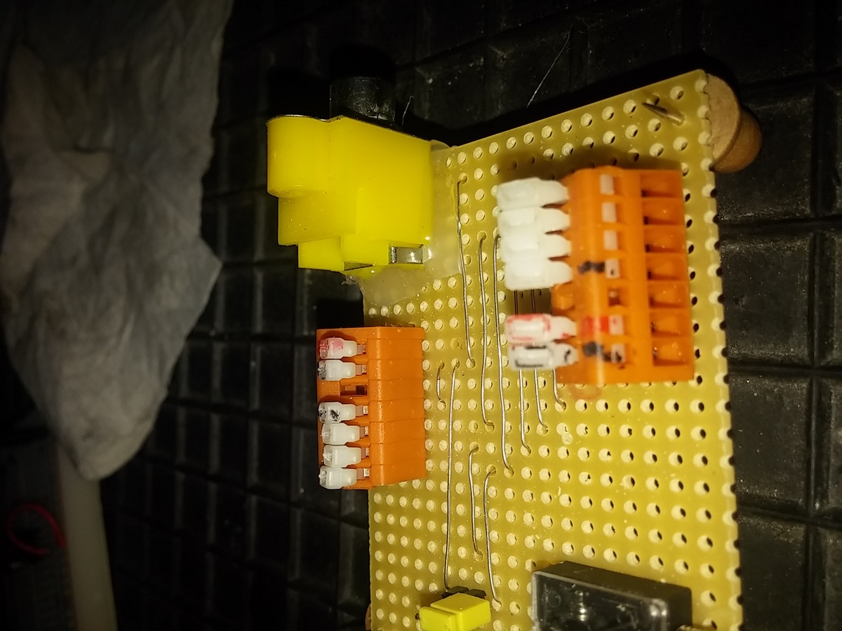

Wagoklemmen zum löten.
#4683984
Na ja, man braucht es nicht übertreiben. Wagoklemmen sind sicher die beste Lösung. Für Einsteigerexperimente sind die billigen Buchsemleisten auch gut genug.

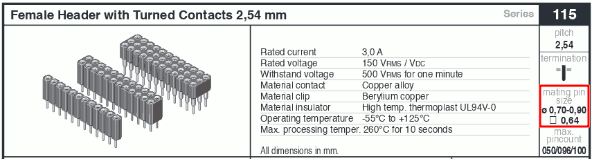

Noch einer schrieb: > Die Präzisionsfassungen sind nur für IC-Beinchnen gedacht. Die gibt es aber größer auch für Pfostenleisten!
Es gibt Buchsen/Pfosten in 2 Varianten: Eckig mit 0,64mm Kantenlänge und Rund in 0,5mm Durchmesser. Ein 0,64mm Stift passt nicht in eine 0,5mm Buchse, umgekehrt wackelts.
Michael X. schrieb: > Eckig mit 0,64mm Kantenlänge und Rund in 0,5mm Durchmesser. Zumindest die runden gibt es sowohl für 0,5mm als auch für 0,64mm.

MaWin schrieb: > Ich nehme 0.5mm bis 0.8mm 0,5mm wäre OK und tut dem Breadboard weniger weh als 0,8mm! 0,8mm sint Pfostenleisten die ich auch im Breadboard nutze, können aber die Kontakte eher ausleiern als 0,5mm. Es gibt sehr wohl Buchsenleisten für 0,8mm Stiftleisten und auch als Präzisionsleisten, aber man kann auch 0,5m Schaltdraht in normale IC SIL Präzisionsleisten stecken. Michael H. schrieb: > wie bekomm ich einen dünnen flexieblen draht in die buchsen? 3mm 0,5mm sind steif genug, selbst IC Beine knicken ja nicht ein
