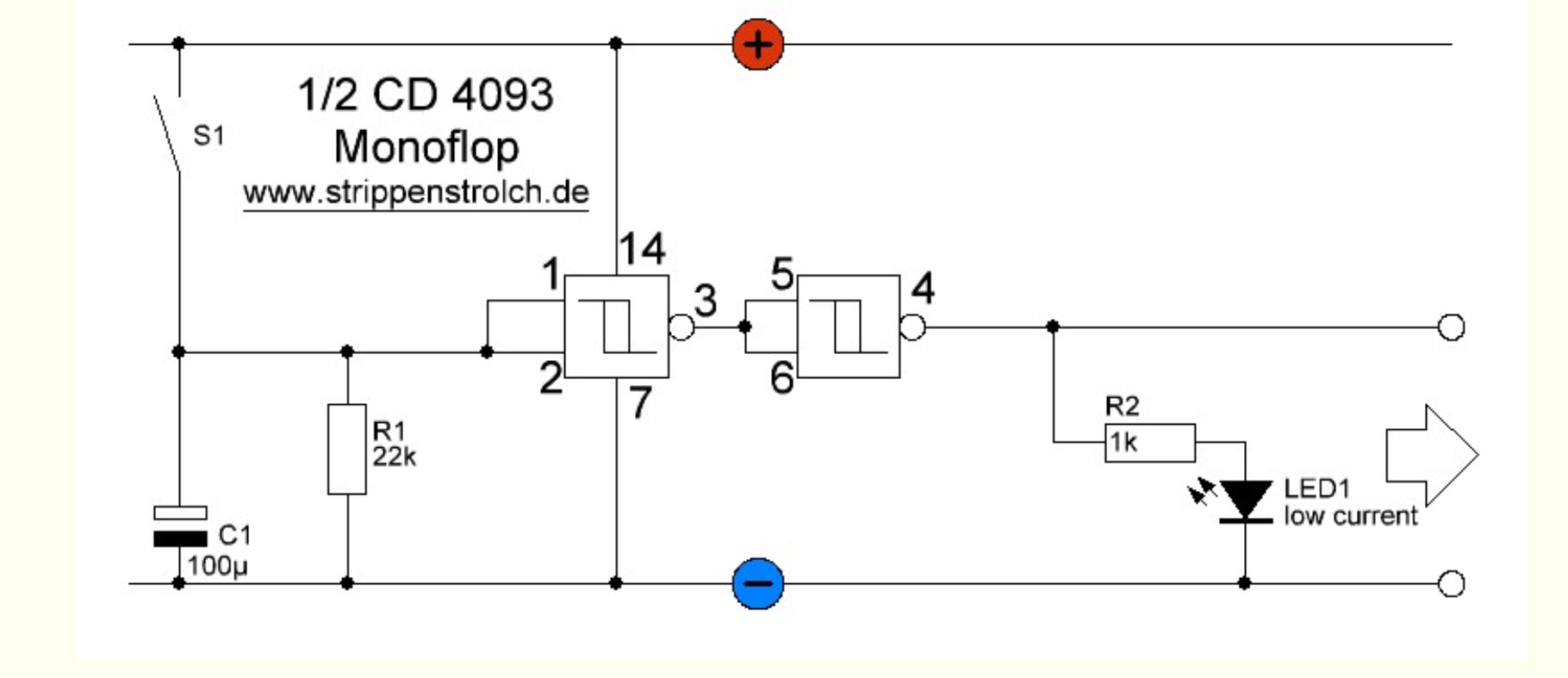

Hallo!
Es geht um diese Schaltung im anhang.
http://www.strippenstrolch.de/1-2-10-der-schmitt-trigger-cd-4093.html
Ich möchte den schmitt-trigger wie vorgestellt als monoflop Schaltung
verwenden wobei die Schaltung bei tastendruck ca. 1min aktiv sein
sollte.
Betriebsspannung hätte ich mir 5v aus einem step-up wandler vorgestellt
- also eine einzelne li- ion zelle am step-up.
Das ich R1 und C1 für die "aktiv" zeit anpassen muss ist mir soweit klar
- auch das die betriebsspannung von 5v ausreicht weiß ich schon (-->3V -
18V)
jetzt geht es mir um den ausgang wo die led und der vorwiderstand drann
ist.
ich möchte parallel zur led einen Transistor oder mosfet dazuhängen um
direkt die Spannung vom Akku (2,5-4,2V) für einen heizdraht
durchzuschalten. Heizleistung brauche ich 5-8W  also 1,5A sollte der
mosfet/Transistor aushalten.
Es dient also der step-up nur zur Stromversorgung des cd4093 und um auch
ausreichend Spannung für den mosfet/Transistor am schmitt-trigger
ausgang bereitzustellen!
Kann mir jemand passende Bauteile nennen und ev. aufzeichnen?
vielen dank schon mal!!
von Luca E. (derlucae98)
IRLZ34 mit 22 Ohm am Gate an den Ausgang, Source auf Masse und die Last
an V+ und Drain.
von Thomas E. (picalic)

von Michael U. (amiga)
wozu? Der 4093 läuft im kompletten Spannungsbereich einer Li-IO-Zelle.
Die LED leuchtet höchstens ein wenig dunkler wenn der Akku leer ist.
Die Ansteuerung für den Treiber kommt durchaus auch mit 4...3,5V klar.
Die Zeit ist ohnehin nicht supergenau, die Dimesionieren des RC-Gliedes
kann viel hochohmiger sein, ca. 10µ als MKT zusammenbasteln und
Widerstand 4,7M-6,8M müßte in die Gegend von eienr Minute kommen. Die
Spannungsanhängigkeit ist nicht so groß, weil die Umschaltspannung des
4093 proportional der Betriebsspannung folgt.
Wenn die hochohmige BEschaltung mit dem Taster zusammen Probleme macht
(Kriechströme usw.) ein Gatter vom 4093 davor und zwischen dessen
Ausgang und dem RC-Glied eine Schottkydiode.
Wenn die Zeit nicht "supergenau" sein muß, geht natürlich durchaus auch
ein Elko mit höherer Spannungsfestigkeit, dann sind die Restströme etwas
kleiner.
Gruß aus Berlin
Michael

von MaWin (Gast)
So eine Schaltung ist Unsinn. Wenn man 2.5 .. 4.2V hat, dann kann man
damit auskommen, man braucht keinen dauernd Strom fressenden step up.
Und wenn man 1 Minute abstoppen will, kann man mit kleineren Bauteilen
auskommen als mit einem 1MOhm/68uF Tantal-Elko (6M8 und 10uF MKS ginge
auch, wird aber grösser).
Als MOSFET vielleicht AO3400A für 3A.
Ein CD4093 arbeitet leider nicht ab 2.5V sondern erst ab 3V. Das kann
reichen, je nach dem wie weit man den LiIon nutzen will, ist aber auf
Kante.
Ein 74LVC1G14 oder MC74VHC1G14 ginge.
Wenn es winzigklein sein soll, übernimmt die Zeitsteuerung ein ATtiny4,
der läuft auch mit 2.5V bis 4.2V.
Wenn man nicht programmieren will, und den grossen Kondensator sparen
will, könnte auch ein CD4536 gehen, der kommt mit kleinem RC aus,
braucht aber ebenso zumindest 3V.

von schmitt-trigger (Gast)
wenns auch ohne step-up geht, bin ich voll deiner Meinung - ich dachte
nur sicher ist sicher. Bin halt etwas skeptisch was der 4093 macht bei
2,5 Volt.. (weil da dann das pcb abschaltet!)
das widerspricht sich mit:
;D
kann jemand bestätigen das er mit 2,5V noch problemlos arbeitet?
Es gibt doch den 4093 auch zum einstecken in einem Sockel oder?
Also alle Bauteile möchte ich schon auf lochraster selbst löten
ok, das kann ich ja probieren wenn der 4093 bestellt ist.
> an V+ und Drain.
danke, damit kann ich was anfangen!
muss ich da auch ein kühlblech montieren?
so nebenbei, ist es dem (jedem?) mosfet egal wenn niedrigere Spannungen
als die Versorgung geschaltet werden?
Da du ja nur im Minutenbereich schaltest, verheizt der Mosfet nur etwa
135mW (I²*R_DSon@Vgs=4V). Da brauchst du keinen Kühlkörper.
> ;D
Nein, das widerspricht sich nicht, sondern begründet warum ich 2 andere
ICs genannt habe damit es bei 2.5V sicher funktioniert.
Offenbar liest aber kein Schwein die Beiträge zu Ende, bzw. schlägt nach
worum es geht.
Sehr wohl lese ich alle beiträge, geht ja nicht gleich die welt unter..
Ausserdem habe ich mehrere hier genannte typen bereits bestellt um das
zu probieren.
Steckbrett und brücken ebenfalls! ?
leds und alles mögliche an kleinbauteilen habe ich genügend zu hause
liegen.
Ich muss mir erst mal gedanken  machen wie es mit der led am trigger
Input geschaltet ist, da blick ich noch nicht ganz durch.. Den
Transistor am schluss verstehe ich schon mal!

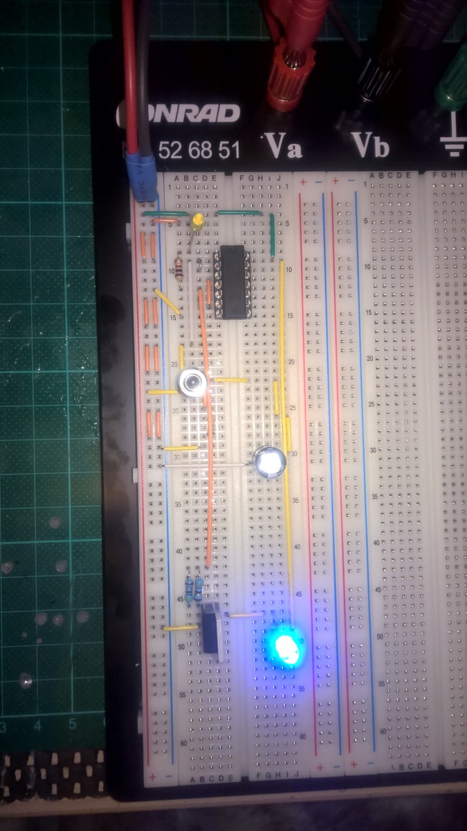

sooooo:
folgende Bauteile habe ich jetzt verwendet:
CD4093BE
IRLZ34N
ELKO 47uf 63V
6,8mohm für entladung
2x47ohm parallel für hexfet
led gelb 3mm
vorwiderstand für led 1kohm
kurzhubtaster
led blau 5mm
Schaltung geht absolut einwandfrei, zeit ist jetzt bei ziemlich genau
3min
was auch noch passt.
Mit den von euch genannten 10uf mks waren es an 4,7mohm gerade mal 30sek
- an 6,8mohm 45sek.. darum habe ich gleich einen elko genommen.
die Schaltung geht auch noch mit 2,5v ist aber schon sehr dürftig!(gelbe
led leuchtet fast nicht mehr)
Ich werde mich als nächstes an die Abschaltung wie beschrieben ran
machen, mal sehen ob das was wird!
da die 5mm led nur zur Veranschaulichung der Funktion dient habe ich
natürlich auch den heizdraht mit positiven feedback probiert!
Strom fließt über den hexfet mit 1,4A und wird dabei ohne kühlung nicht
mal lauwarm!
mfg martin
update:
auch wenn wahrscheinlich kein Interesse mehr besteht aber zur
Vollständigkeit möchte ich das noch schreiben.
habe nun den ersten trigger-eingang geöffnet (pin 1/2 getrennt) - an
einem davon habe ich wie beschrieben die led parallel mit einer Standard
Diode und dannach vorwiderstand an GND gehängt.
Am anderen eingang des ersten triggers  habe ich nichts geändert -
dieser wird wie vorher via taster und C1 gespeist.
die Schaltung geht einwandfrei und schaltet sich scharf bei spätestens
bei 2,8V ab! :D
einziger Nachteil:
wenn die Spannung bei aktiver Schaltung durch den schwächer werdenden
Akku einbricht und diese dann inaktiv wird, bleibt im Kondensator
natürlich noch die restkapazität die sich langsam über R1 enteert
erhalten.
ergo - bei sofortigen erhöhen der betriebsspannung (also Ladegerät
innerhalb 3 min anstecken) wird die Schaltung ohne drücken des Tasters
bis kipp-punkt des triggers wieder aktiv!
mir ist das aber nicht so wichtig weil man das Ladegerät sowieso nicht
in dieser zeit parat hat.
wenn ich zeit habe hänge ich noch eine abschließende Zeichnung an!
