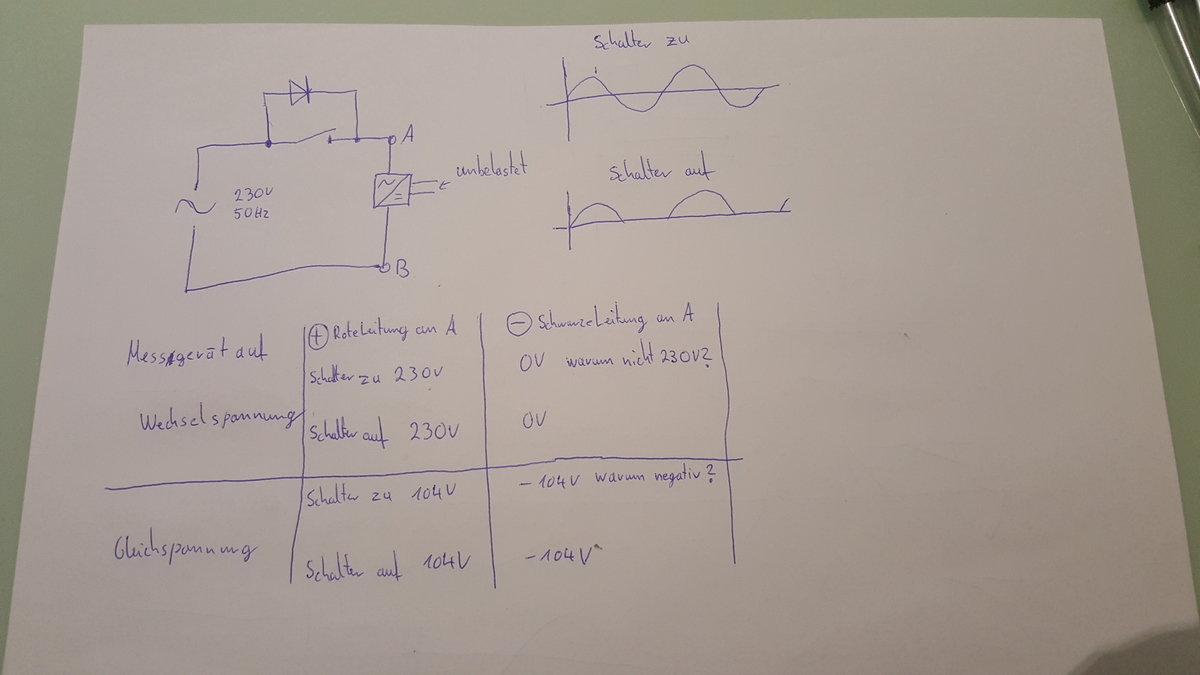

Guten Abend,
Ich habe gerade eine Schaltung aufgebaut und verstehe die Messergebnisse
nicht. Vorab, ich nutze ein billiges Messgerät.
Ich  Schaltung mit einem iPhone Netzteil das unbelastet war getestet.
Nun messer ich immer an den beiden Anschlüssen vor dem Netzteil.
                                                               + An der
Diode       - An der Diode
Messgerät auf
Wechselspannung   Schalter offen          230V                       0v
Wechselspannung   Schalter zu               230V
0v *1
Gleichspannung       Schalter offen          104V                    -
104v
Gleichspannung       Schalter zu               104V                    -
104v *2
*1 warum keine 230V
*2 warum
Ich hoffe man kann alles nachvollziehen
Das ist so mit die blödeste Last: Unbelastetes Schaltnetzteil.
Man bedenke: Das hat einen Gleichrichter (Chinaclones gerne mal auch nur
eine Diode) und danach den primären Elko, der ohne Last praktisch
immer voll ist.
D.h. der Strom ist fast Null und nur im Moment der maximalen Spannung
vorhanden. Da kommt mit billigem Meßgeräten nix vernünftiges raus.
Nimm doch besser eine Glühbirne als Last...
An 230V ist das extrem mutig. Dave Jones vom EEVblog ist mal so eins um
die Ohren geflogen: https://www.youtube.com/watch?v=Ewyf9mzIfi0
Bei den 0 V Messungen war was nicht korrekt eingesteckt.
Die 104 Volt dürften auch weit daneben liegen. Mit 104 V
Gleichspannung auf dem Netz brennen klassische Trafos durch
(Kern->Sättigung).

Ich mache morgen Abend mal einen Versuch wenn das Netzteil belastet ist.
Und bei den 104V dachte ich, es könnte ja ca 230V/2=115V Minus die
Dioden Spannung und etwas Ungenauigkeit sein?
Soll ich ncoh was anderes messen?
Mein Plan war es bei der Schaltung nen Unterschied zwischen Schalter auf
und zu mit nem Arduino herauszufinden der dauerhaft über das Netzteil
versorgt wird.
PS: eingesteckt war das Messgerät richtig, ich habe zig mal hin und her
gemessen und immer kamen die 0V. Aber morgen mache ich das ganze
nochmal.
Dachtest Du!
Was denkst Du, wenn ausgehend einer Null-Linie einmal 230 Volt plus
und unterhalb 230 Volt minus herauskommt, wenn man mit einer Diode
eine Halbwelle gleichrichtet bzw. kappt?
115 Volt?
#4684293
Wenn Du kein Multimeter mit "echter Effektivwertmessung" nutzt,
sondern eines, das auf 50 Hz Sinus "geeicht" wurde, dann misst Du
bei Gleichrichtung über eine Diode einen "Schmarrn" ohne
Aussagekraft...
Und bei PWM wird ebenfalls ein Schmarrn erscheinen...
Nimm einen Optokoppler mit AC Eingang, oder zwei antiparallel
geschaltet. Bei offenem Schalter halbiert sich die Frequenz. Das kannst
du dann gut auswerten bzw. einfach mitzählen lassen vom Timer. Nimm aber
besser keinen Interrupt sonst legt dir ein Rundsteuersignal o.ä. Störung
das Programm lahm.

Oh mein Gott. Mir ist völlig unklar was dieser Quatsch soll und was Du
eigentlich bezwecken willst. Vielleicht solltest Du das mal verraten,
was zum Geier das werden soll. Was ich Dir aber sagen kann ist, dass
Deine Ergebnisse durch kapazitive Ströme verursacht werden. Du musst das
Messgerät belasten. Manche haben dafür extra eine LowZ Funktion, zB
Fluke 114.
