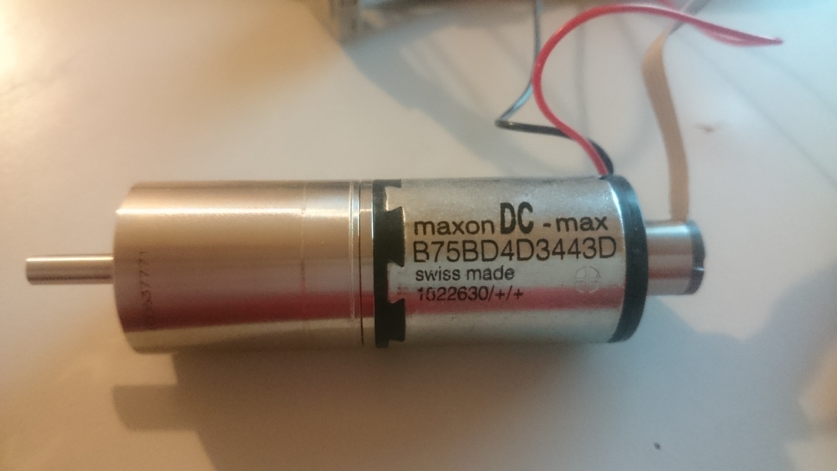

ich habe mir vor einen Monat 4 Stk Maxon Motoren vom Typ
Motor - DC-max 22 S GB 12V
Planetengetriebe - GPX22 A 28:1
Sensor - ENX10 QUAD 1IMP
gekauft. Leider habe ich es zu spät festgestellt dass die
Encoderauflösung der Motoren (Pro Umdrehung 112 Inkremente) sehr gering
ist. Ohne den besseren Encoder sind Motoren mir nutzlos.

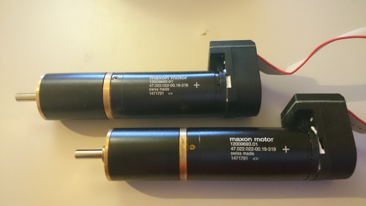

Ich wollte allerdings die 2 Motoren [im Anhang Encoder pro Umdrehung
5100 Inkremente] durch diese ersetzen.
Hat jemand Erfahrung mit Maxon?
Weiss jemand ob der Encoder durch einen besseren Quadraturencoder
ausgetauscht werden kann, Leider gab es bei der Kombination keine
Alternative.
Vielen Dank im Voraus.

Ja klar kann das getauscht werden. Nimm den orgiginialen Encoder runter
und drehe dir einen Adapter auf einen anderen passenden Encoder.

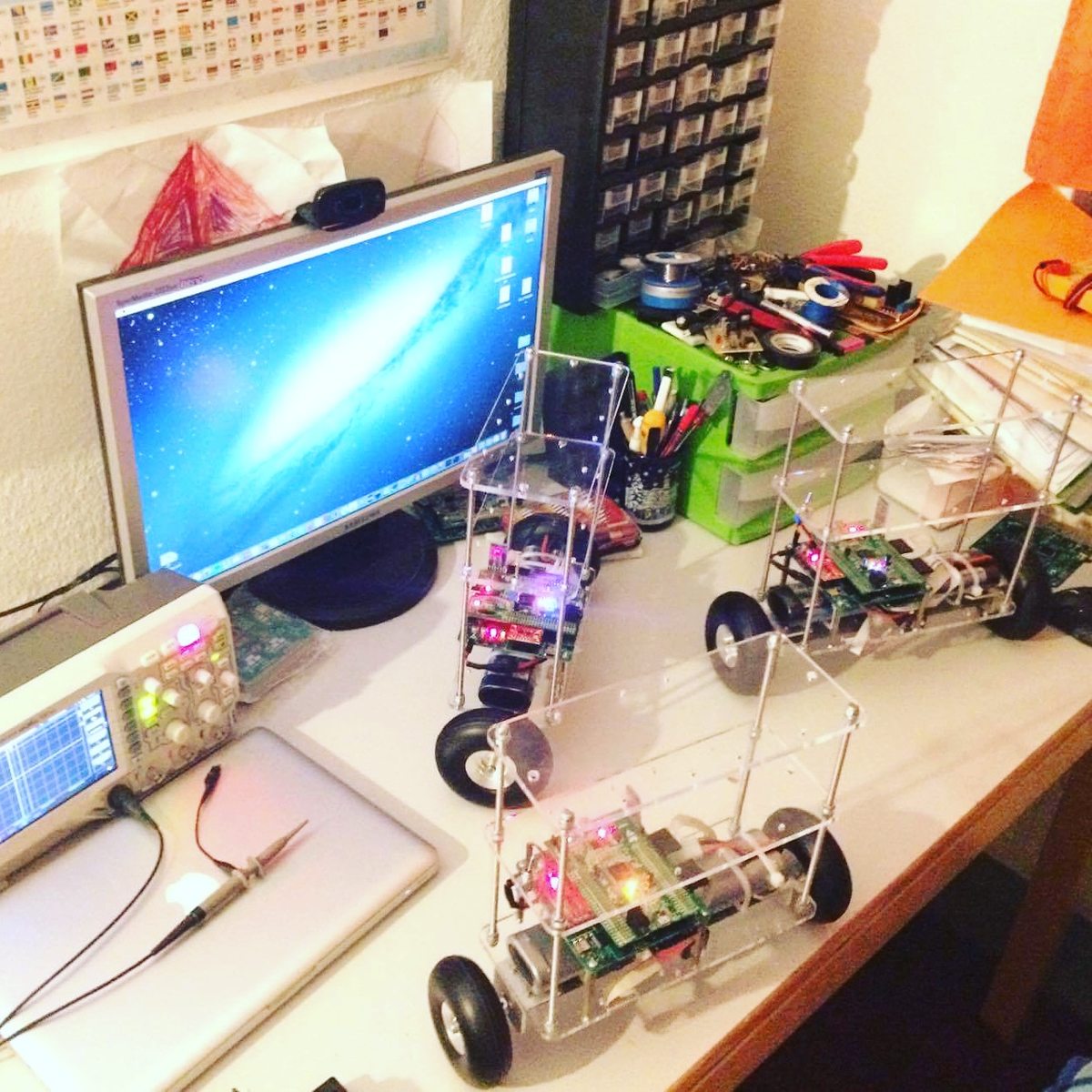

Was willst du machen - eine Regelung? Wenn du die Ausgangswelle anhand
dieses Encoders regeln möchtest dann werden dir auch Encoder mit
tausenden Schritten kaum was bringen. Du solltest lieber versuchen einen
Encoder an die Ausgangswelle anzuflanschen. Das ermöglicht zumindest
eine exakte Regelung der Ausgangswelle bzw. größtmögliche Elimination
des Regelfehlers.

Präzise Regelung für diese Anwendung gedacht [im Anhang]
